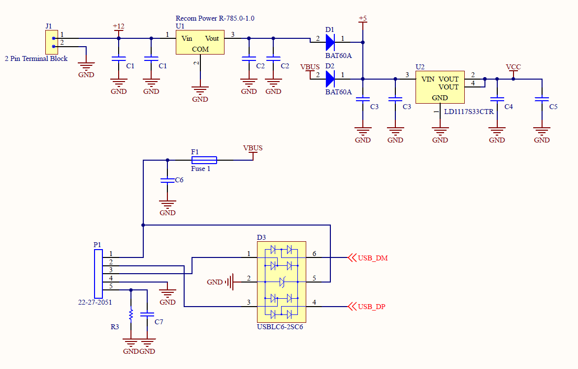

Ich habe ein Board (Schaltplan mit relevantem Teil im Anhang) bei dem
das USB Device (USB CDC) nur richtig erkannt wird (am Windows PC,
verschiedene probiert) wenn ich das USB Kabel vor der externen
Stromversorgung anstecke. Dann wird der virtuelle serielle Port richtig
erkannt.
Lege ich allerdings erst die externe Spannung an und stecke dann das USB
Kabel ein bekomme ich die Meldung, dass das USB Gerät nicht erkannt wird
(failed getting device descriptor).
Den Code habe ich mittels CubeMX erzeugt.
Woran kann das liegen?
Danke,
Stefan

Gerade gesehen, habe vergessen zu schreiben, dass es sich um einen
STM32F072 handelt. Der hat keine VBUS Detection und hat den D+ Pullup
integriert.
Ich habe mir gedacht, dass der USB Controller im STM32 schlau genug
dafür ist, oder zumindest die HAL Library den USB Controller dann zu
initialisieren wenn irgendwas auf den USB Datenleitungen erkannt wird.
Gibt es auf Software-Ebene einen workaround?
Ja, unter Ausnutzung des USB Reset.
Man initialisiert den USB als Reaktion auf eine fallende Flanke auf der
D+ Leitung.
Falls das mehr als 100ms dauern könnte, legt man in der Zwischenzeit
dieses Signal auf GND (Pin als GPIO out programmieren).
