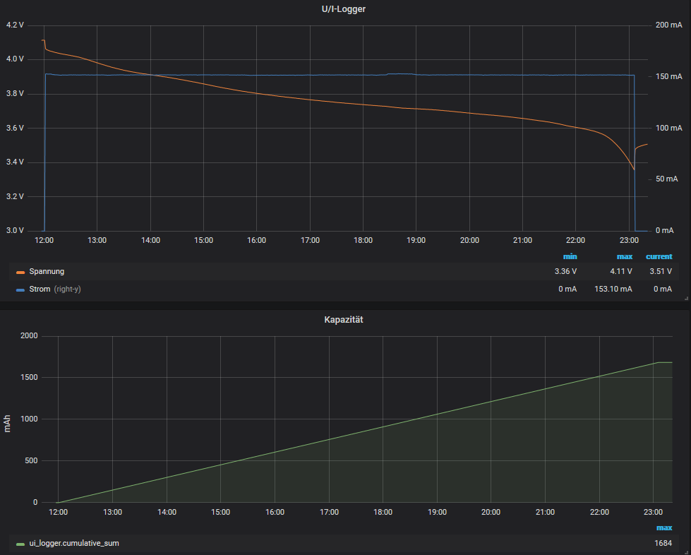

von Sascha W. (sascha-w)
Karl K. schrieb:
> Es gibt bei Pollin momentan einen LiPo Akku mit angeblich 2000mAh in
> flacher Bauform:
> https://www.pollin.de/p/lithium-polymer-akku-e425085-270733
> Sind diese Akkus für folgendes brauchbar, oder ist das Kernschrott?
hab letztens 5 St. derer bestellt, bringen es bei Entladung bis 3.35V @
150mA auf knapp 1700mAh nutzbare Kapazität.
Sascha

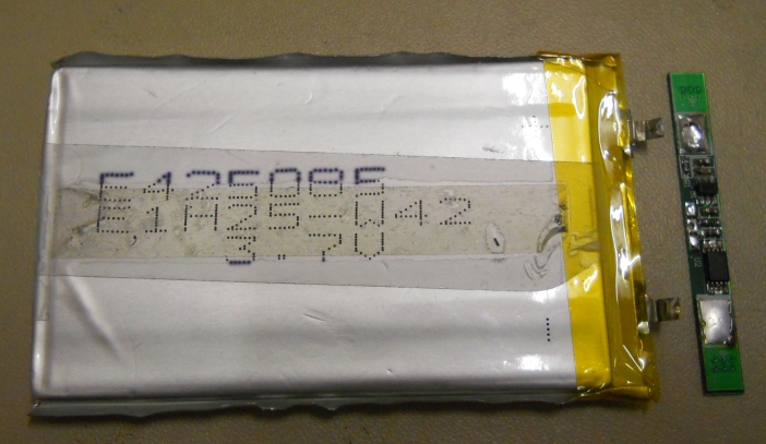

von Kurt. A (Gast)
habe mir auch 2 Stk gekauft. Eine habe ich geöffnet. Die Akku ist mit
Doppelklebeband am Gehäuse festgeklebt und hat eine Platine drin.
So sieht es aus.
von Karl K. (karl2go)
Sollte man die Schutzelektronik rausbauen, wenn man die Zellen stapeln
will, oder ist das egal? Oder kann man sich mit der Schutzelektronik gar
den Balancer sparen, weil sie Balancer-Funktion übernimmt?
Eine Laderegelung, Balancer und Unterspannungsabschaltung hätte ich
extern vorgesehen.
von Axel S. (a-za-z0-9)
Das ist egal. Üblicherweise ist da ein DW01 und ein Dual n-Kanal MOSFET
drauf, die den Akku vor Überspannung (beim Laden) und Unterspannung
(Tiefentladen) schützen. Im Normalbetrieb ist diese Zusatzbeschaltung
transparent.
> Oder kann man sich mit der Schutzelektronik gar den Balancer sparen
Nein. Bei Überspannung trennt das Protection-Board die jeweilige Zelle
einfach ab. Dein Akkupack wird hochohmig. Die anderen Zellen werden
nicht weiter geladen.
