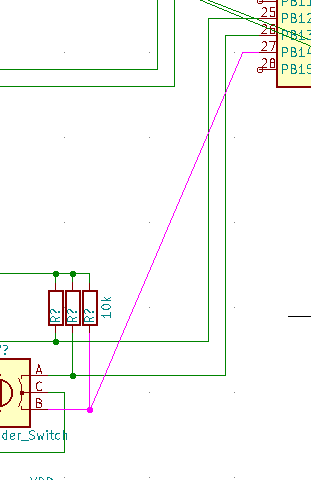

wahrscheinlich fehlt mir nur der passende Suchbegriff: Wie kann man in
KiCAD bei bestehenden Wires neue Ecken hinzufügen, wenn man ein Wire
verschiebt?
Wie bekomme ich z.B. die hervorgehobene Verbindung wieder winklig?
Moderator Persönliche Seite #5788602
Wenn du irgendwas hast, was direkt auf einem Rastergitterpunkt liegt,
kannst du dort die Taste "g" drücken und den Punkt verschieben.
Wenn du in deiner schrägen Verbindung noch nichts hast, was auf einen
Rastergitterpunkt fällt, musst du das "g" an einem der Endpunkte
drücken: dann bekommst du die Rückfrage, welches Objekt du meinst
(Leitung oder angeschlossenes Bauteil), wählst die Leitung und
verschiebst diesen Punkt. Danach liegt er wieder im Raster.

OP #5788623
Hallo Jörg,
danke für Deine Antwort. Verstehe ich das also richtig, daß es nicht
möglich ist, mitten in einer Leiterbahn einen Punkt/Knick hinzuzufügen?
Mit "g" ein Ende zu verschieben hinterläßt ja einen
nicht-angeschlossenen Pin.
Wahrscheinlich ist ein kurzes Unterbrechen einer Leiterbahn nicht so
katastrophal wie in Eagle, weil ich hier die
Forward-/Backward-Annotation ja selbst anstoßen muß.
Ich habe zumindest nichts gefunden.
Ja, muss man dann ein Stück Draht neu legen.
Weiß nicht, auf was Chris hinaus wollte: man kann zwar eine Junction
explizit platzieren ("j" oder das Symbol rechts), aber auch die kann ich
ja nur im Raster setzen. Wenn der darunter liegende Draht selbst
nirgends auf dem Raster liegt, bekommt die Junction auch keine
Verbindung mit dem Draht: ein "g" verschiebt dann nur die Junction.
Falls der schräge Draht so lief, dass er zwischendurch Rasterpunkte
(exakt!) trifft, kann man allerdings auf einen solchen in der Tat mit
"j" eine neue Junction setzen und diese dann mit "g" ziehen.
