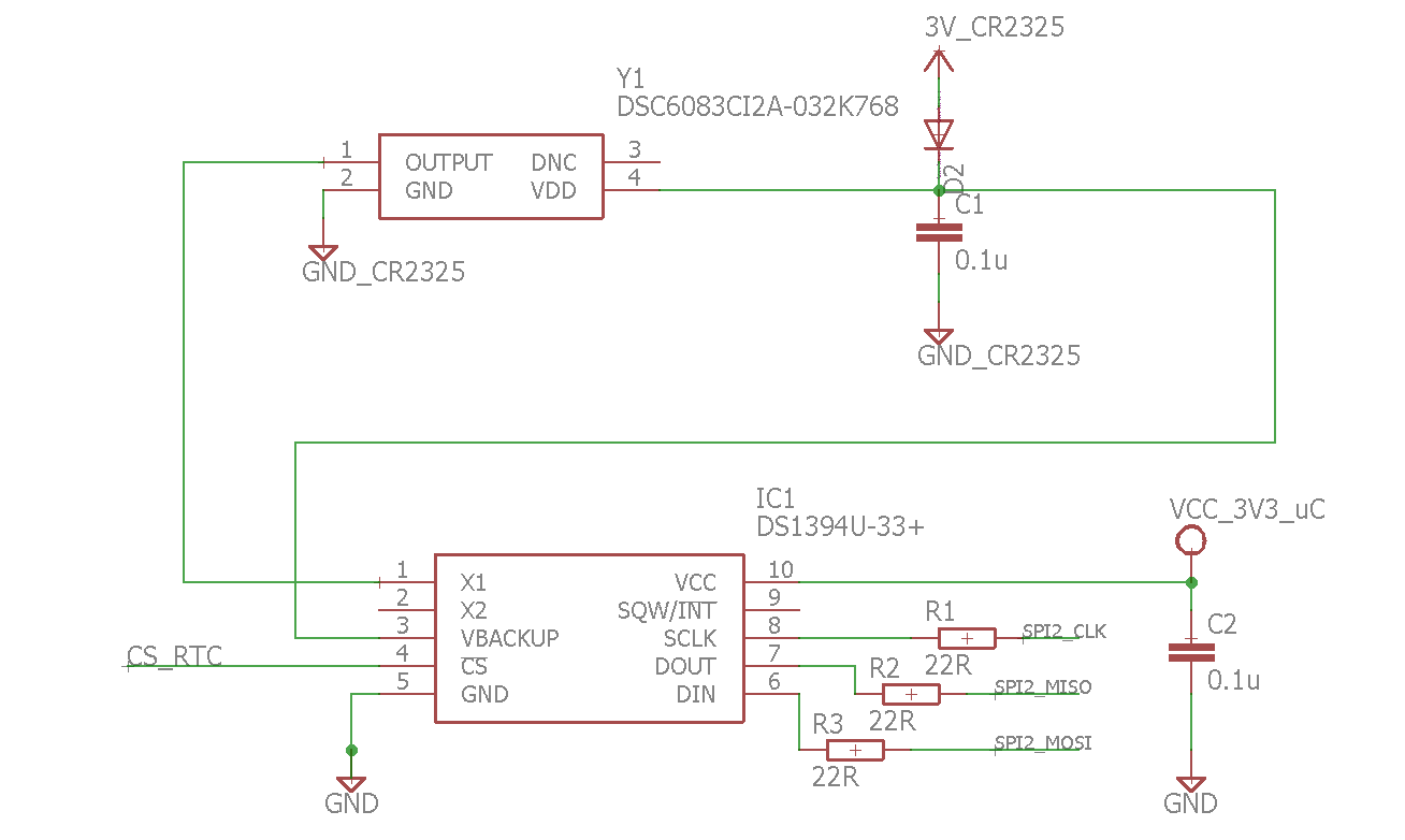

Ich wollte fragen ob mein Schaltplan bestehend aus einer RTC, Crystal
und Knopfzellen Batterie richtig ist? Wenn nein, was müsste angepasst
werden?
Datenblatt RTC:
https://www.mouser.de/datasheet/2/256/DS1390-DS1394-1512815.pdf
RTC kommuniziert über SPI.
Wenn ich das richtig verstanden habe, so switcht das RTC Modul
automatisch auf die Batterie Versorgung sobald die Hauptversorgung weg
ist. Daher müsste ich doch den Oscillator auch dauerhaft über die
Batterie betreiben, oder gibt es dafür sauberere Lösungen?
Pin9 kann ich lt DB offen lassen. Was ist mit X2?
Beim Verpolungsschutz hab ich halt den Spgsabfall, also lieber doch eine
antiparallele Diode mit Sicherung?
Vielen Dank

Warum entkoppelst du die Bat-Spannung mit der Diode?
Ich denke, das ist unnötig.
An der Battery wird auch kein Block-C nötig sein. Da fließen nur paar uA
und die Bat selber ist quasi eine große Kapazität. Über das C fließen
nur Leckströme ab, das muß nicht sein.
Was soll das überhaupt werden mit diesem Oszillator?
Warum nimmst du nicht einen Uhren-Quarz, wie das üblich ist.
Hast du dir mal den Stromverbrauch angesehen (typ. 1,2mA)? Da hält seine
Li-Zelle sicher sehr lange -> mind. paar 10 h ;-)
Wenn du meinst, unbedingt eine Verpolung zu berücksichtigen, dann würde
ich eher einen Reihenwiderstand nehmen z.B. 1kOhm. Da dürfte bei
Verpolung nix passieren. Evtl dann noch eine Diode gegen gnd, die bei
Verpolung die neg. Spannung begrenzt  (z.B. BAV199 -> niedriger
Leckstrom).
Evtl. noch einen Pullup an den /CS, damit der im Resetzustand nicht
irgend wo hin floated.
Gruß Öletronika

Warum eine RTC mit Trickle Charger und dann eine Primärzelle?
Die Diode an der Batterie ist wie bereits gesagt über, den Cap würde ich
allerdings drin lassen.
Der Oszillator dürfte a) zu ungenau und b) zu stromfressend sein, obwohl
die Angabe 1,2mA aus dem DB für 27MHz gilt und der mit 32kHz deutlich
genügsamer sein sollte. Trotzdem sind 25ppm minimum nicht zeitgemäß.
Aber da hat
Bauform B. schrieb:
ja schon was zu gesagt, das auch stimmig ist.

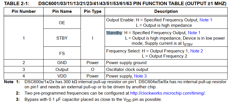

> Dazu noch:
> http://ww1.microchip.com/downloads/en/devicedoc/20005625b.pdf
Das ist interessant. Aber wie kann ich denn bei dem Oszillator den
Standby Modus verstehen? Verbraucht der dann wesentlich weniger Strom,
was noch? Wird die Taktgenauigkeit geringer, konnte diesbezüglich nichts
im DB finden?

Macht Trickle Charging nicht soviel Sinn? Die Erhaltungsladung sorgt
doch dafür dass wenn die Platine am Netz angeschlossen ist, die
Knopfzelle Batterie im geladenen Zustand zu halten?!
> Welchen Grund gibt es, MEMS statt Quarz zu nehmen?
Gibt es keinen, habe da freie Wahl.

Matthias schrieb:
> uf Seite 11 steht für X1:"Pin X1 is the input to the oscillator and can
> OPTIONALLY be connected to an external 32.768kHz oscillator" Warum denn
> optional?
Das meint "Da gehört ein Ende vom Quarz dran, aber wenn dir danach ist,
kannst du einen Oszi benutzen, der dann hier und nicht an X2
angeschlossen werden muss.".
Ohne entweder Quarz oder Oszillator tut die Uhr keinen Mucks.

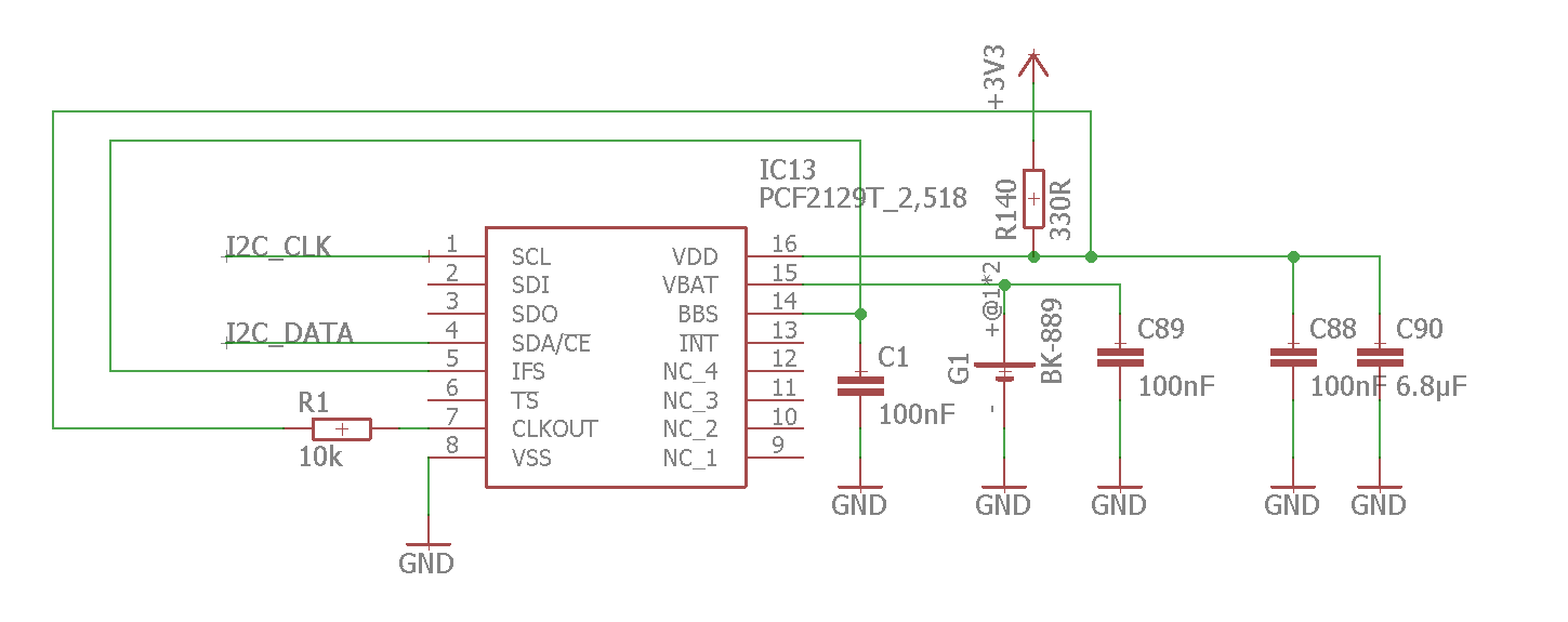

Der DS3231 ist leider etwas zu teuer. Der PCF2129 passt da sehr gut, und
der wird auch per I2C betrieben, passt doch besser zu meinem Design als
SPI.
Habe mal einen Schaltplan gebastelt, magst du kurz drüber schauen? Hab
mich dabei auf Seite 70 des DB
(https://www.nxp.com/docs/en/data-sheet/PCF2129.pdf) orientiert.
Der Pin BBS gibt ja nur die intern verwendete Spg an. Ich überlege mir
gerade ob ich eventuell noch die Spannung der Batterie selbst per ADC
evtl messen soll, zwecks Batterielebensdauer..
lG
zwecks kürzerer Batterielebensdauer ;) Der Spannungsteiler für den ADC
braucht ja auch Strom. Und: was macht der ADC-Eingang, wenn die 3V3 weg
sind? Der sieht ja trotzdem die Batteriespannung. Normale RTC-Chips
überwachen die Batteriespannung selbst und haben dafür ein Statusbit.
Ja, ok, man kann damit nur voll/leer unterscheiden.
Was ist aus dem Verpolungsschutz geworden? Die Längsdiode schützt auch
die Batterie, falls der VBAT-Pin Strom liefern sollte. Manche Leute (UL)
nehmen das so ernst, dass sie eine Reihenschaltung aus Widerstand und
Diode einbauen. Falls die Diode einen Kurzschluss bekommt, begrenzt der
Widerstand den Ladestrom. Im Datenblatt der Batterie sollte der maximale
Strom angegeben sein, bei dem die Batterie nicht explodiert. Ich
verwende die Tadiran SL350 (½AA), die verträgt 15mA, der Widerstand
stört also nicht. Als Bonus liefern die Tadiran-Zellen 3.6 Volt, also
stört auch die Diode nicht.
Ansonsten hab' ich noch den SDI-Pin auf Masse gelegt und für C1 und C89
C0G-Typen verwendet, dafür aber nur 10n.

Gast #5794826
Danke euch beiden für eure Mühe, hat mir sehrweitergeholfen.
Verpolungsschutz: hatte ich ganz vergessen.
Habe mir folgende Diode angeschaut:
FM5817. Sehr geringe Spannung(ca 0,15V) die an der Diode selbst abfällt.
Diese kommt in reihe in Durchlassrichtung zwischen Pluspol der Batterie
und dem PCF2129.
Als Batterie hatte ich an eine normale CR2032 gedacht.
Was sagt ihr dazu?
Im DB der RTC (PCF2129) wird der Stromverbrauch mit I=0,70uA @ 3V3
angegeben. Nehmen wir an die CR2032 liefert ca 2,85V wegen Spgsabfall an
der Diode, so verbraucht der PCF 0.81uA, also 0.1uA mehr. Was ja immer
noch für ein paar Jährchen ausreichen sollte.
Was ist der Grund für die 10nF statt 100nF wie im DB angegeben?
Vielen Dank
lG
#5794883
berechtigte Frage. Für den BBS-Pins sagt das Datenblatt 1n bis 100n, da
bin ich mit 10n genau in der Mitte (je nach Rechenart). Und an der
Batterie {Argumente an den Haaren herbei zieh}
 - C0G hat theoretisch einen kleineren Leckstrom als irgendein 100n
Abblock-C.
 - mehr gleiche Teile
 - C0G ist teurer
äh, also, nun ja, nimmst du eben 100n.
