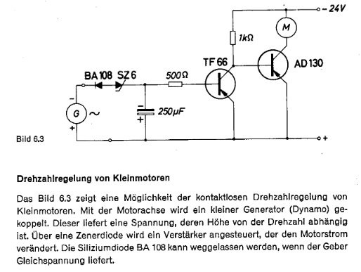

ich hab in einem Siemens Handbuch 1962 diese Schaltung gefunden. Eine
Drehzahlregelung mit Tacho Generator und Z- Diode. Das funktioniert ganz
hervorragend allerdings ist es ja mehr eine Drehzahlbegrenzung so wie
ich das sehe. Habe das ganze mit einem Polytronic Baukasten aufgebaut
und nun mal wissen ob man auch die Drehzahl änderbar machen könnte mit
einem Spannungsteiler oder ist da ein Denkfehler drin der Tachogenerator
sollte natürlich drinne bleiben bei der Schaltung für den Rückkanal der
Regelung.
Mfg Karsten
#5788467
Das ist ein SEHR einfacher P-Regler. Der hat eine bleibende
Regelabweichung und in dieser SEHR einfachen Form auch einen eher
schlecht einstellbaren Arbeitspunkt. Der wird über die
Generatorkennlinie und Z-Diode leidlich eingestellt. Naja. Heute würde
man einfache einen OPV + Transistor nehmen, da kann man das alles
deutlich besser einstellen und auch den Sollwert gescheit von außen
verstellen. Google PI-Regler OPV.
Gast #5788483
Du kannst folgenden Idee versuchen:
Parallel zum Kondensator ein Poti ca. 1 kOhm.
Den Schleifer des Potis an den bisherigen 500 Ohm Widerstand legen,
jedoch diesen 500 Ohm dann eher gegen einen 4k7 austauschen.

Hallo und danke für die Antwort,
ja es ist eine sehr einfache oder primitive Schaltung, deshalb ja auch
Polytronic Baukasten;) (das ganze dient mehr Demo Zwecken)
Die Frage war ja nur ob man statt der Z Diode einen Spannungsteiler
nutzen könnte und ob man die Drehzahl ein wenig gescheit halten könnte?
Obwohl eine Schaltung mit OPV würd ich auch noch benützen nur wie bekomm
ich die Drehzahl am Motor gemessen.
Mfg Karsten
> nutzen könnte
Ja, die macht die Arbeitspunkteinstellung.
Keine Ahnung, probier's aus, indem du den Motor abbremst. Wenn die
Generatorspannung konstant bleibt, funktioniert es ;-)
Mit dem genannten Tachogenerator. Oder einem anderen Sensor, wenn gleich
man dann wieder einen Umformer braucht.
Mach's doch gleich voll digital mit Controller und Drehzahlsensor ;-)
