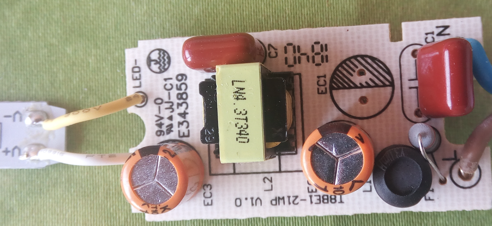

Winfried J. schrieb: > NT: > 94V Der Aufdruck hat überhaupt nichts mit der Spannung zu tun! https://de.wikipedia.org/wiki/UL94

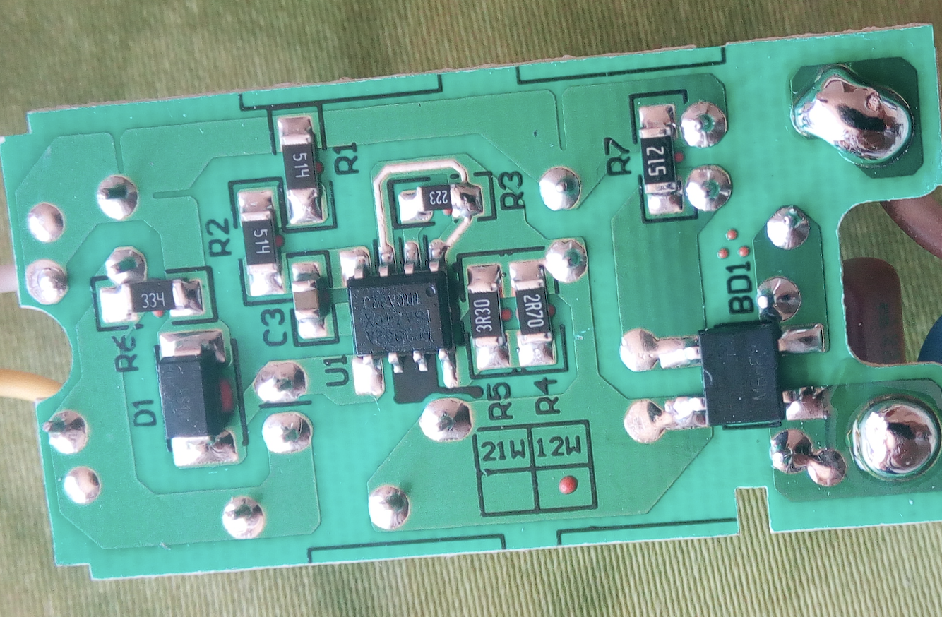

current sense resistor: 2R7 || 3R3 = 1.485 Ohm
Danke, etwas gelernt es schien mir plausibel jetzt weiss ich bescheid. Nachgemessen 83,3 V Edit NT: 83,3 V = 12W sek 2 * 26 LED 230mW je LED 3,20V Flusspannung 2*(72 mA je Strang)
Georg M. schrieb: > current sense resistor: 2R7 || 3R3 = 1.485 Ohm Der BP2832A benutzt den Shunt, um am CS Eingang ziemlich genau auf 400mV einzuregeln. Der Strom ist also auf 0,4 / 1,485 ~ 270mA eingestellt. Iled liegt lt. Datenblatt bei der Hälfte. Veranschlagt man die Flussspannung der LED mit den von Winne gemessenen 3,6V, liegt also jede LED bei etwa 0,135 * 3,6 ~ 0,5 Watt. Meinereiner würde den 3,3 Ohm ausbauen um den Strom auf etwa 150mA zu senken. Damit sollten die LEDs ewig leben.
die 3,6 V waren errechnet aus den falsch angenommenen 94 V= tatsächlich waren es nur 83,3V= , was 3,2 V pro LED machte. Namaste
