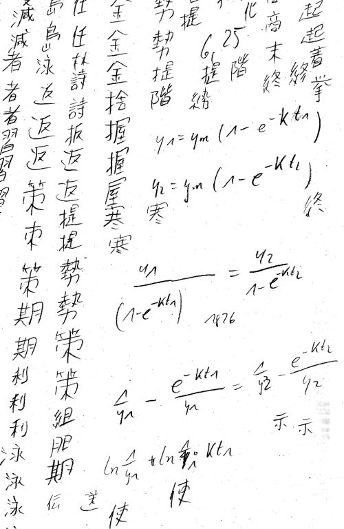

(Firma: www.harerod.de) Persönliche Seite #5788812
(I)  y1 = ym * ( 1 - exp( -k * t1 ) )
(II) y2 = ym * ( 1 - exp( -k * t2 ) )
ym = ( 1 - exp( -k * t1 ) ) / y1  = ( 1 - exp( -k * t2 ) ) / y2
Jetzt auf beiden Seiten Logarithmieren, dann nach k auflösen.
k in eine der ersten Gleichungen, z.B. (I) einsetzen und diese nach ym
auflösen.
Check?

(Firma: www.harerod.de) Persönliche Seite #5789642
Oh Mann, ich wusste, dass mir der fehlende Smiley in der Antwort an
Winfried noch zum Verhängnis wird.
Tatsächlich ist mir beim Übertragen vom Schmierzettel/Hirn ein
Tippfehler passiert. Danke für die Korrektur.
Auch danke für den Hinweis, auf mögliche Einschränkungen der
Lösungsmenge.
Für die eingangs gezeigten Randbedingungen des TO sollte es dennoch
passen.

(Firma: www.harerod.de) Persönliche Seite #5790378
Lateinische Buchstaben, sog. arabische Ziffern, math. Zeichen und
japanische Kanji. Letztere fallen schnell aus dem aktiven
Gedächtnisspeicher, wenn man sie nicht laufend wiederholt. Mit dem
Programm Anki lerne/wiederhole ich jeden Tag so 80..100 von diesen
Zeichen.
Typischer Schmierzettel unter der Tastatur - einseitig bedrucktes
Altpapier für Notizen. Geht nach 1..2 Tagen in den Schredder.
