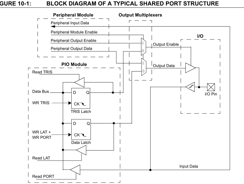

Hallo Experten,
im Rahmen meiner Masterarbeit bin ich gezwungen (darf) meinen ersten
Microcontroller programmieren. Ich nutze den PIC24FJ256DA206, ausgesucht
nach MCC-Kompatibilität. Nachdem ich MPLAB X IDE und den XC16 Compiler
heruntergeladen habe, ist das Ziel, den Controller einfach nur
anzusprechen und an einem Pin auf einem Oszilloskop Nullen und Einsen
anzeigen zu lassen.
Durch die MCC Software ist der jeweilige Pin als Output gesetzt worden.
Durch das Eintragen von "RE4=1; RE4=0;" in der while-Schleife kamen
haufenweise ERRORS. Nach ein bisschen herumsuchen bin ich auf "_RE4=1;
_RE4=0;" gestoßen, hier werden keine Fehler angezeigt und das Programm
läuft so durch. Der Controller und der Pickit 3 sind beide erkannt.
Nun meine Frage, warum zeigt das Oszilloskop nichts an? Im Grunde ist
das ja das einfachste was man machen kann, aber daran scheitere ich
bereits...

Statt direkt den Port zu beschreiben (REx=x) wäre es ratsam, das über
das Latch Register zu machen (read modify write Problem).
Schau mal in das MCC-File, da gibts Macros zu den Ports.
"#define IO_RE4_SetHigh()  _LATE4 = 1"
Low u. Toggel etc. gibts natürlich auch.
Jana L. schrieb:
> Aus welchem Grund wäre es ratsam, das über das Latch Register zu machen?
Weil immer der gesamte Port eingelesen, geändert und dann
zurückgeschrieben wird. Wenn es durch die äußere Beschaltung, an einem
Ausgangs-Pin, die Spannung unter die Low-Schwelle fällt, liest und
schreibst du da eine null zurück. Schaltest also den Ausgang ungewollt
auf Low. Daher das Latch lesen, mod. und dieses dann ins Portregister
schreiben. Das macht aber alles die HW.

Zunächst einmal heißen deine Pins RF0, RF1 und so weiter, und du
sprichst sie über das Register LATF an. In LATF sind ALLE RFx-Pins drin.
Hab dir mal ein Bild angehängt, wie so ein Port aussieht. Im Bild (aus
dem Datenblatt...) ein Port ohne Analogfunktion.
Das ist aber noch nicht alles. Zunächst musst du sicherstellen, dass die
Pins digital konfiguriert sind. Dazu gibt es ANSELF (vermutlich).
Also für den Pin PF0:
ANSELFbits.ANSELF0 = 0;
FALLS, ja und nur FALLS der Pin F0 auch analog kann. Bin zu faul um
Nachzukucken. Der Einfachheit halber:
ANSELF = 0;
Dann musst du den Ausgangstreiber für den digitalen IO auch noch
einschalten, das machst du mit TRISF.
Für den Pin F0 heißt das:
TRISFbits.TRISF0 = 0;
Dann kannst du den Ausgang schalten mit:
LATFbits.LATF0 = 0;
LATFbits.LATF0 = 1;
Und lesen mit:
VAR = PORTFbits.PORTF0;
Aber das auch nur dann, wenn der Pin keine weiteren Funktionen
konfiguriert hat. Bei PORT F3 könnte da was mit USB sein, fall dein Chip
USB hat.
Sei dankbar, dass du einen PIC24 hast. Das ist eine der Sachen, die beim
PIC24 ausnehmend einfach sind, verglichen mit den üblichen ARMs ;-)
