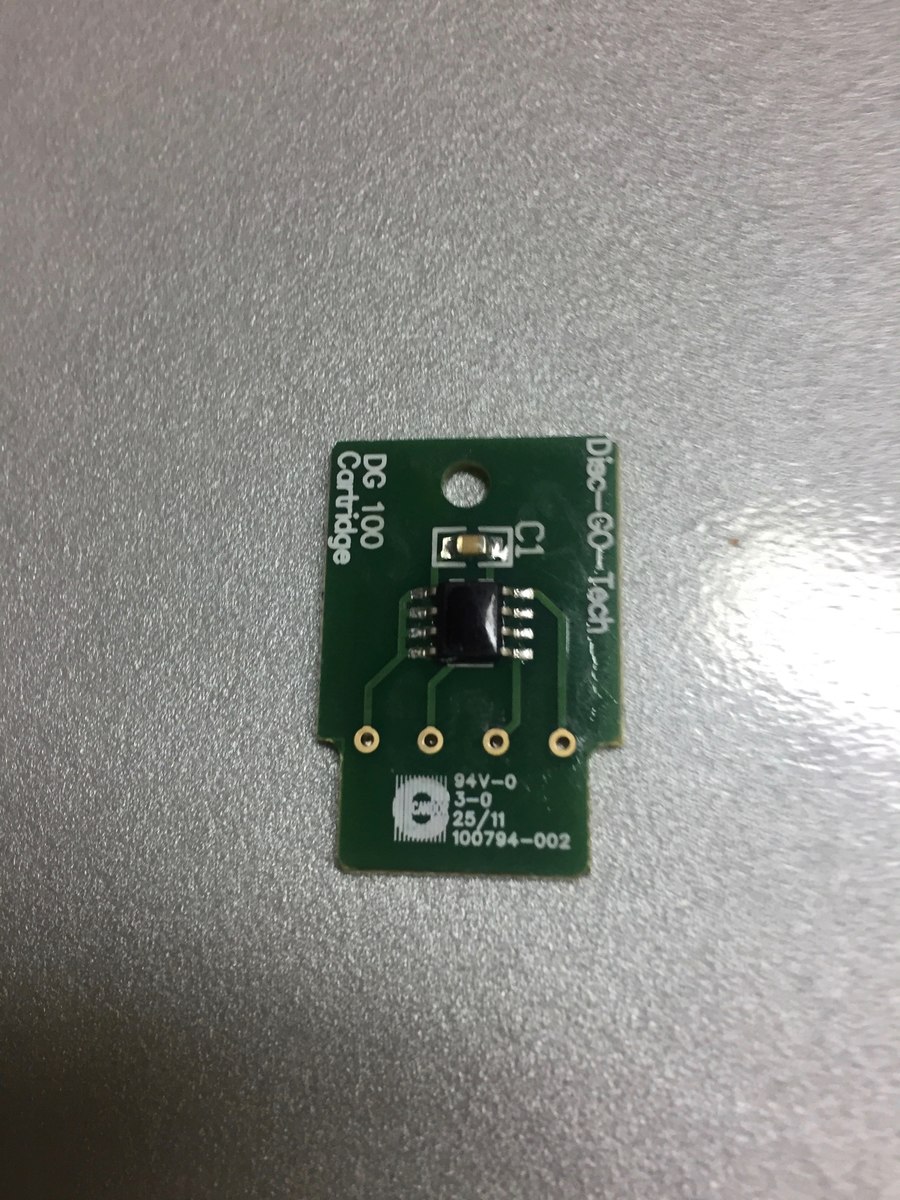

Hallo liebe Profis, ich bin neu hier und habe mich angemeldet um mehr über diesen Bauteil (Bild) zu erfahren. Ist normal in einer Cartridge verbaut und zählt im Gerät auf Null. Dann ist diese zu tauschen. Eigentlich ja kein Problem - neue kaufen. Mein Problem: Nach 8 oder 9 Jahren Kunde bei dieser Firma, gibt es diese nicht mehr und auch keine Cartridges mehr zu kaufen. 1. entweder manipuliere ich das Gerät damit es auch verbrauchte Cartridges verwendet (die kann ich nachfüllen) oder - 2. ich schaffe es mit Hilfe diesen Bauteil zu manipulieren Ich bin über jede Hilfe dankbar. LG

Könnte ein serielles EEPROM mit I2C sein

Und das Rätselraten geht los. Mmmmh, Cartridge ..., Gerät, nachfüllen?
#5788937
Anschlüsse von links nach rechts: GND - SCL - SDA - Vcc
Moin, Schlumpf schrieb: > Könnte ein serielles EEPROM mit I2C sein Sieht zumindest von dem, was man von der Pinbelegung her erahnen kann, stark danach aus. V.l.n.r: GND | SCL | SDA | +Vcc Gruss WK

Schlumpf schrieb: > Anschlüsse von links nach rechts: > > GND - SCL - SDA - Vcc Dergute W. schrieb: > V.l.n.r: GND | SCL | SDA | +Vcc das war gleichzeitig ;-)

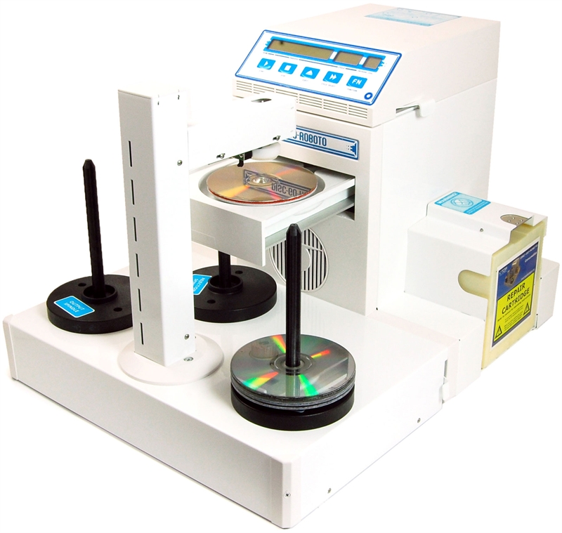

Kein Drucker - Disc Repair

Diese Chips dienen dazu, Konkurrenzprodukte auszusperren und den Verbrauch zu messen. Wegen der Chips kannst du die Kartuschen nicht einfach auffüllen. Normalerweise kann man die auch nicht einfach so kopieren oder zurück setzen. Bei Toner-Kartuschen werden diese Chips nach dem Auffüllen in der regel ausgewechselt oder durch neue (sehr flache) überklebt. Ich poliere zerkratzte CD's und DVD's ganz banal mit Zahncreme.

Du kannst mal bei Microchip oder ST nach den Seriellen EEPROMS mit I2C suchen und dann mit nem Arduino oder so versuchen, das Teil auszulesen. Einfach mal checken, ob da was Plausibles raus komm. Dann ggf mehrer alte Chips vergleichen und schauen, ob es Gemeinsamkeiten gibt, die unverändert sind. Und auch Unterschiede suchen. Dann kannst mal versuchen, das EEPROM zu löschen und das wieder rein zu schreiben, was bei den betrachteten Exemplaren gleich war. Vielleicht klappt es ja. Oder du hast ein unbenutztes da. Dann schau mal, was da drin steht. Vielleicht kannst das ja einfach in ein benutztes kopieren

Es kann sein, dass das nicht einfach nur ein schnödes EEPROM ist, sondern ggf. ein verschlüsseltes mit Seriennummer und allem. Stratasys hat z.B. solche in den Kassetten fürs 3D-Druck-Filament. Damit wäre dann ein Austausch oder Auslesen eher nicht so möglich. Eventuell kann man ja die Aufschrift lesen, wenn man das Conformal Coating entfernt

Moin, Schlumpf schrieb: > das war gleichzeitig ;-) Ja, erstaunlich synchron :-) Wenns wirklich so'n 0815 eeprom ist, dann muss man's halt mal auslesen und sich den Dump angucken. Am besten von verschiedenen Cartriges, die verschieden "verschlissen" sind. Gruss WK
Danke an alle, für eure Bemühungen. Ich werde wohl einen Elektroniker beauftragen die Maschine selbst zu manipulieren damit sie ohne Chip auslesen arbeitet. Da es die Firma nicht mehr gibt und die Geräte nicht mehr gebaut werden (Nur Händlerbestände) ist das vielleicht der Richtige Weg. Danke und LG

Arduino, FPGA,... ich empfehle fürs erste Ponyprog. Den benötigten Adapter kann auch ein Laie aus E-Schrott basteln, und dann halt auslesen. Wenn möglich und wenn vorhanden mehrere IC auslesen und hier hochladen.
Wozu muss man das EEPROM emulieren? Es gibt zwei Ansätze, wie mit solchen Verbrauchsmaterials-EEPROMs umgegangen wird: Im einen Fall wird das EEPROM während des Betriebs beschrieben und ein darin enthaltener Verbrauchszähler erhöht/erniedrigt, um festzustellen, wann das Verbrauchsmaterial erschöpft ist. Im anderen Fall steht im EEPROM eine eindeutige Seriennummer und die Gerätefirmware prüft, ob sie bereits mit dieser Seriennummer zu tun hatte. Das EEPROM wird nicht verändert, bei jedem Wechsel einer "Cartridge" wird die Seriennummer mit einer im Gerät gespeicherten Liste abgeglichen und "Cartridges" mit bereits verwendeter Seriennummer abgewiesen. Entscheidend ist, daß man den Inhalt des EEPROMs einer unverbrauchten "Cartridge" kennt, und den mit dem Inhalt des EEPROMs einer verbrauchten "Cartridge" vergleichen kann. Idealerweise kennt man den Inhalt des EEPROMs zweier unverbrauchter "Cartridges" und zweier verbrauchter Cartridges, dann kann man herausfinden, welches Verfahren angewandt wird. Es besteht natürlich die Möglichkeit, daß die Daten im EEPROM verschlüsselt sind, was das ganze massiv erschwert. Jedoch ist zur Analyse und auch zur Nachbildung der EEPROMs kein FPGA nötig - es sollte im einfachsten Fall genügen, das EEPROM mit einem entsprechenden Programmiergerät auf den Auslieferungszustand der "Cartridge" zurückzusetzen.
Ich würde ja mal bei einem frischen EEPROM Pin 7, also Write Protect, mit Pin 8 (Vcc) verbinden. Vorher natürlich schauen, ob der Pin intern mit Pin 4 verbunden ist, also auf Masse liegt. Das müsste man dann auftrennen.

Reinhard H. schrieb: > Welches Geräte würdest du da vorschlagen - zum auslesen? Ponyprog - wurde bereits genannt. Oder irgendeinen I²C Adapter. Ich glaube ELV hat da einen im Programm.
Reinhard H. schrieb: > Welches Geräte würdest du da vorschlagen - zum auslesen? Vorausgesetzt, daß das tatsächlich ein I2C-EEPROM ist, beispielsweise irgendein Arduino mit einer Handvoll Software (Beispiele zum Lesen von I2C-EEPROMs gibt es fast schon wie Badende im Hochsommer am Baggersee), oder ein Programmiergerät wie TL866CS oder einen der auf einem WCH-Chip aufbauenden kleinen EEPROM-Programmiergeräte ...
