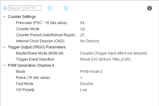

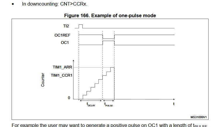

Hallo, hat hier zufällig schon jemand bei einem STM32F4-Board eine PWM
im "One Pulse Mode" in STM32CubeMX konfiguriert?
Laut Datenblatt lässt sich hier ein Delay und eine Pulslänge einstellen.
Ich habe in CubeMX wie auf dem Foto zu sehen nur die beiden Optionen
"Counter Period" und "Pulse" um etwas einzustellen ("Pulse" steht aber
hierbei NICHT dafür, dass nur ein einziger Puls ausgegeben werden soll,
der Modus "One Puls Mode" wird nämlich an anderer Stelle in der
Pin-Out-Ansicht eingestellt)
Ich gehe mal schwer davon aus, dass "Counter Period" wie sonst auch
meine Zählerschritte insgesamt sind und "Pulse" die Anzahl der
Delay-Schritte..
PWM Mode 2 steht übrigens für einen LOW-Puls bei normal High
Da mein Timer mit 84 MHz versorgt wird, habe ich bei den Einstellungen
auf dem Foto erwartet, dass 25 Schritte a 1 Mikrosekunde gezählt werden,
davon 1 mit Delay und 24 Schritte "Signal LOW".... stattdessen bekomme
ich einen LOW-Puls mit einer exakten Länge von 20 Mikrosekunden... wie
kann das sein?
PS: Delay ist übrigens bei meiner Anwendung nicht gewünscht..
Hoffe, hier hat das schon mal jemand in Cube gemacht ;)
Gast #5789488
In Prescaler, wie auch in Counter Period sind die Gewünschten Werte -1
einzutragen.
Prescaler: 84-1
Counter Period: 25-1
SW4STM32 kommt damit klar, ich schätze andere IDEs auch.

Und wie würdest du das machen, dass kein Delay und eine Pulslänge von 20
Mikrosekunden auftritt?
Bei mir sieht das genau so aus:
htim4.Instance = TIM4;
  htim4.Init.Prescaler = 84;
  htim4.Init.CounterMode = TIM_COUNTERMODE_UP;
  htim4.Init.Period = 25;
  htim4.Init.ClockDivision = TIM_CLOCKDIVISION_DIV1;
  if (HAL_TIM_Base_Init(&htim4) != HAL_OK)
    Error_Handler();
  sClockSourceConfig.ClockSource = TIM_CLOCKSOURCE_INTERNAL;
  if (HAL_TIM_ConfigClockSource(&htim4, &sClockSourceConfig) != HAL_OK)
    Error_Handler();
  if (HAL_TIM_PWM_Init(&htim4) != HAL_OK)
    Error_Handler();
  if (HAL_TIM_OnePulse_Init(&htim4, TIM_OPMODE_SINGLE) != HAL_OK)
    Error_Handler();
  sMasterConfig.MasterOutputTrigger = TIM_TRGO_RESET;
  sMasterConfig.MasterSlaveMode = TIM_MASTERSLAVEMODE_DISABLE;
  if (HAL_TIMEx_MasterConfigSynchronization(&htim4, &sMasterConfig) !=
HAL_OK)
    Error_Handler();
  sConfigOC.OCMode = TIM_OCMODE_PWM2;
  sConfigOC.Pulse = 1;
  sConfigOC.OCPolarity = TIM_OCPOLARITY_LOW;
  sConfigOC.OCFastMode = TIM_OCFAST_DISABLE;
  if (HAL_TIM_PWM_ConfigChannel(&htim4, &sConfigOC, TIM_CHANNEL_4) !=
HAL_OK)
    Error_Handler();
  /* USER CODE BEGIN TIM4_Init 2 */
  /* USER CODE END TIM4_Init 2 */
  HAL_TIM_MspPostInit(&htim4);
Ich möchte nachvollziehen können, warum dadurch genau diese Pulslänge
zustande kommt
