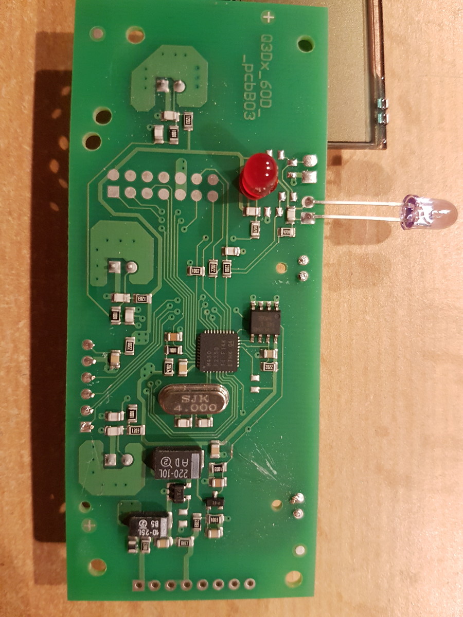

ich möchte gerne mein Easymeter, auf null stellen. Ich habe ihn auch
soweit zerlegt und denke mal. Das die Daten in dem EPROM gespeichert
werden. Über den anderen Chip, habe ich so keine Daten finden Können.
Den EPROM sollte man, mittels Programma oder Arduino auslesen,
beschreiben können. Oder ist es auch möglich, den EPROM zu resetten? In
den Bildern, kann man auch näheres Erkennen.

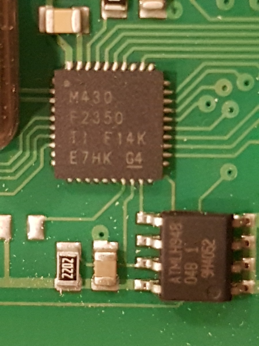

#5789428
MSP430 uC und I2C EEPROM.
Wenn du Glück hast, dann ist das Programm auf dem uC billig gemacht und
speichert einfach den Wert im EEPROM. Wenn der Hersteller aber auch nur
2 Gehirnzellen hatte, dann ist das irgendwie obfuscated oder
verschüsselt.
Dann kannst du nur den jetzigen Stand speichern und das Meter darauf
zurückdrehen.
Oder du hoffst, dass es eine Init-Routine gibt und packst ein leeres
EEPROM an den Bus und schaust was er macht.

Ich würde auch sagen: EEPROM auslöten und entweder ein neues einbauen
oder das alte nach auslesen löschen und wieder einbauen.
Möglicherweise sind da aber mehr Daten drin, z.B. Seriennummer,
Kalibrierdaten usw. und dann spackt das Teil rum.
Aber: Versuch macht kluch.
Wenn's ganz böse läuft, hat der Controller selber noch einen Speicher,
der z.B. die Plausibilität protokolliert, und das wiederum könnte einen
Alarm setzen der nicht außerhalb des Werks löschbar ist.
OP #5789968
Den Easymeter habe ich aus Ebay
ersteigert"https://www.ebay.de/sch/i.html?_from=R40&_trksid=m570.l1313&_nkw=easymeter&_sacat=0";.
Also kein Offizieller mehr. Gibt es dort ab 20 Euro! Ich wollte das
einfach gerne mal zum Lernen verwenden und auch für Andere, zum Ansehen.
Ebenso nutze ich den als Zwischenzähler. Nur wollte den gerne mal
resetten. Also den EPROM auslöten und Auslesen via Arduino und dann
resetten oder Daten Mitschneiden und dann werte ändern.
