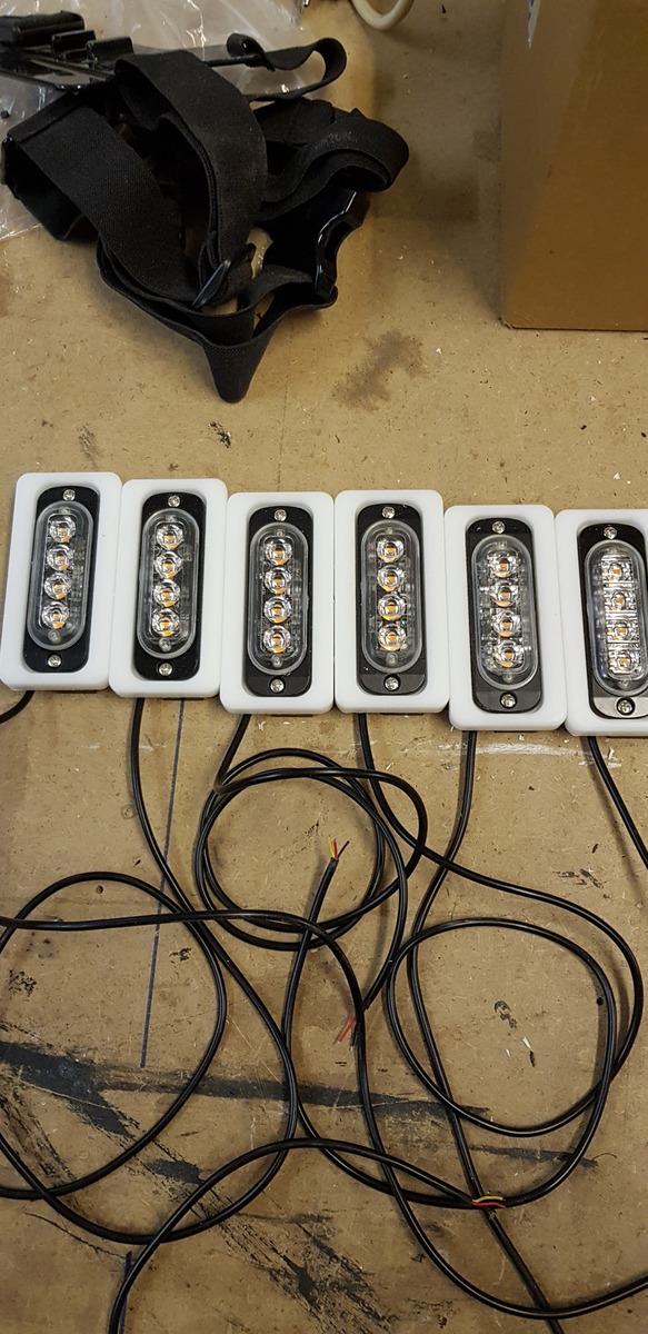

Da kam ich auf die Idee die Kids mit einem Lichtsignal zu bestücken und
dies von außen steuern.
Nach wochenlangen suchen und auf Teile wartend.Kam alles aus China!Waren
auch einige fehlkäufe dabei, habe ich die Anlage nach ca.6 Monaten
fertig gehabt.Es funktioniert,die Kids haben spaß und die pöhlerei hat
nachgelassen.
Ich habe nun ein Sender der auf sechs einzelne Lichtanlagen zugreift.
Die Lichtanlage besteht aus 12V Akku,Blinklicht und Empfänger.

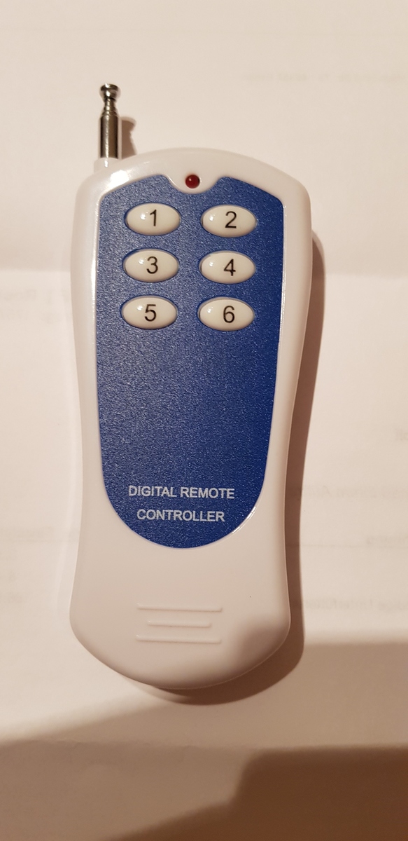

Nun zu meinen anliegen; Wenn ich nun von außen permanent auf dem Sender
das Licht dirigiere wird es irgenwann langweilig und ich kann nicht groß
eingreifen. Meine Gedanke eine Art Zufallsgenerator mit Timer 2-30Sek.
Schön wäre auch wenn man einzelne Stationen ausschalten könnte.Ich habe
noch einen Handsender.Kann man so etwas irgendwie zusammen fügen zu
einer stationären Sendeanlage.Stehe momentan etwas auf den Schlauch!

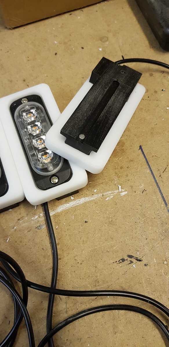

Hei,
ja stimmt ,bei dem es blinkt,der wird angespielt. Eigentlich so schnell
wie möglich.Nun ja; Es wird besser!! Ich habe lange probiert wohin mit
Akku und Empfänger. Die Teile waren bei meinen ersten Gedanken am ganzen
Körper irgenwo untergebracht.Alles nicht berauschend.Ein mini Rucksack
war dann die Lösung.Nur dieser halt in einer festen Box wo Akku und
Empfänger rein pasten.Dazu habe ich noch ein Brustgurt für eine kamera
gefunden.Einige Umbauten an den Gurt und alles war gut. Halterunge für
das Blitzlicht und Box habe ich aus Pom Cnc gefräst.Es stört überhaupt
nicht.Die Kids kugeln sich damit auf den Boden ohne Probleme.
Aber mein Problem bleibt.Wie kann ich mein zweiten Handsender so umbauen
das ich nicht permanet auf die Tasten drücken muß.
Gruß Rolf

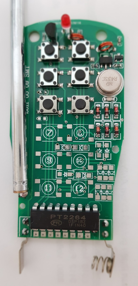

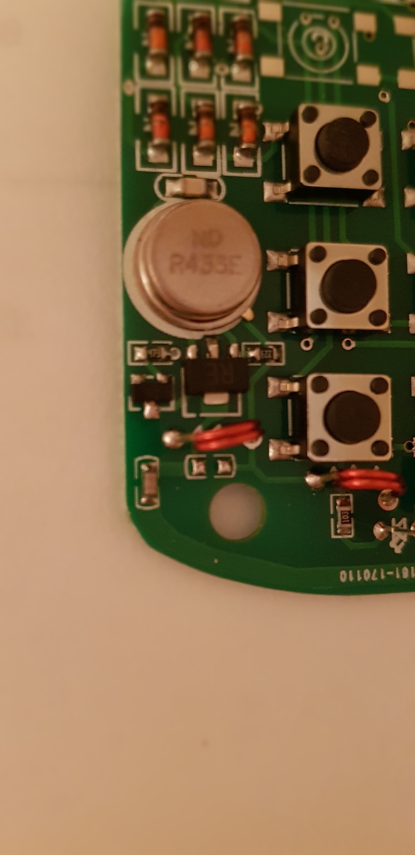

Hei,
wäre echt schön wenn ihr mir weiter helft.Ich habe den Sender mal
aufgeschraubt und Bilder gemacht,hoffe das reicht.
Der Sender wird mit einer 12V Batterie betrieben.
Muß aber sagen das meine fähigkeiten in der tiefe der Electronik doch
ehr bescheiden sind.ich sage es mal so;Ich kann nach Plan verdrahten und
kann ein Lötkolben gerade aus halten.Macht es mir nicht ganz so
schwer!Danke!
Gruß Rolf

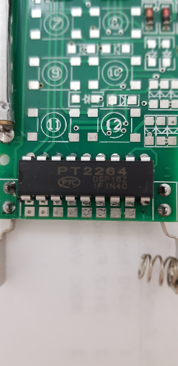

Das Datenblatt des ICs in der FB sagt, es wird ein einfacher
Tristate-Code mit Sync-Bit gesendet. Also ein feststehender Code... nix
wechselndes.
http://www.alldatasheet.com/datasheet-pdf/pdf/205521/PTC/PT2264.html
Zunächst mußt du rausfinden, was die FB sendet (pro Tastendruck). Das
geht wenn du einen RTL-SDR-Fähigen USB DVB-T Stick in der Bastelkiste
hast. Google Suche RTL SDR und/oder GNU Radio. Mit STick und PC Software
kannst du dann dein Sendesignal am PC analysieren/mitschneiden. Sofern
du einen Logik-Analyzer hast, kannst du auch die Fernbedienung anzapfen
an PIN17=DataOut (mit Spannungsteiler).
Bei ebay gibt's kleine 433MHz Sender Module (Suche "FS1000A"), die du
dann "einfach nur" mit deinen "nachgemachten" Daten zum Drücken der
jeweiligen Taste füttern und das passende Signal senden mußt.

Ich denke, die Kombination von Zufallsgenerator und einstellbarer Timer
spricht für eine Mikrocontroller Lösung. Ich persönlich würde dafür
einen Arduino Nano verwenden, der hat ausreichend I/O Pins um 6
Kippschalter einzulesen (um einzelne Stationen auszuschalten), und um 6
Relais anzusteuern, die potentialfrei die Taster deines zweiten
Handsenders schalten. Den Timer könnte man über einen Drehencoder und
ein Display einstellen, ich würde aber einfach ein Potentiometer mit
entsprechend beschrifteter Skala nehmen, um über einen Spannungsteiler
und einen Analogeingang des Nano die Zeiteinstellung vorzunehmen.
Für die Relais kannst du welche nehmen, die der Arduino direkt ansteuern
kann (Diode und kleiner Strom sind wichtig), z.B.
https://www.reichelt.de/reedrelais-5v-1-schliesser-mit-diode-1a-sil-7271-d-5v-p27672.html
Oder du nimmst gleich ein 8-Kanal Relais-Modul, das den Aufbau erheblich
vereinfacht, z.B.
https://www.reichelt.de/entwicklerboards-relais-modul-8-channel-5-v-debo-relais-8ch-p242814.html
Das muss dann nur noch richtig verdrahtet werden. Ich würde die Taster
auch nicht auslöten, sondern die Relaiskontakte einfach parallel
schalten.
Das Programm für den Nano könntest du sicherlich vom Forum hier
bekommen, falls du dir das nicht zutraust. Du solltest vielleicht einen
der Moderatoren anschreiben, damit dein Thread nach "uC & Elektronik"
verschoben wird, da gibt es bestimmt mehr Feedback.

Wenn du möchtest, kann ich dir nach dem Wochenende einen etwas
konkreteren Vorschlag auf Basis eines Arduino Nano machen (Prinzip wie
in meinem letzten Beitrag beschrieben), und ich wäre auch bereit dir das
Programm dafür zu stricken.
Für die nötige Hardware müßte die Verkeinskasse vermutlich etwas bluten,
aber nicht für meinen Beitrag. Ich finde es gut, daß du dich so für
deine Jungs einsetzt. Außerdem kann mir so ein kleines Projekt als
weitere Lernerfahrung nichts schaden, da ich auch erst seit einem halben
Jahr mit Arduinos herumspiele. Habe aber anderweitige
Programmiererfahrung, und sehe deshalb kein Problem, deine Anforderungen
umzusetzen.

Deshalb will ich den vorhandenen Sender nutzen, ein 8-fach Relaisboard
simuliert die Tasten, und der Nano übernimmt das Timing und steuert das
Relaisboard.
