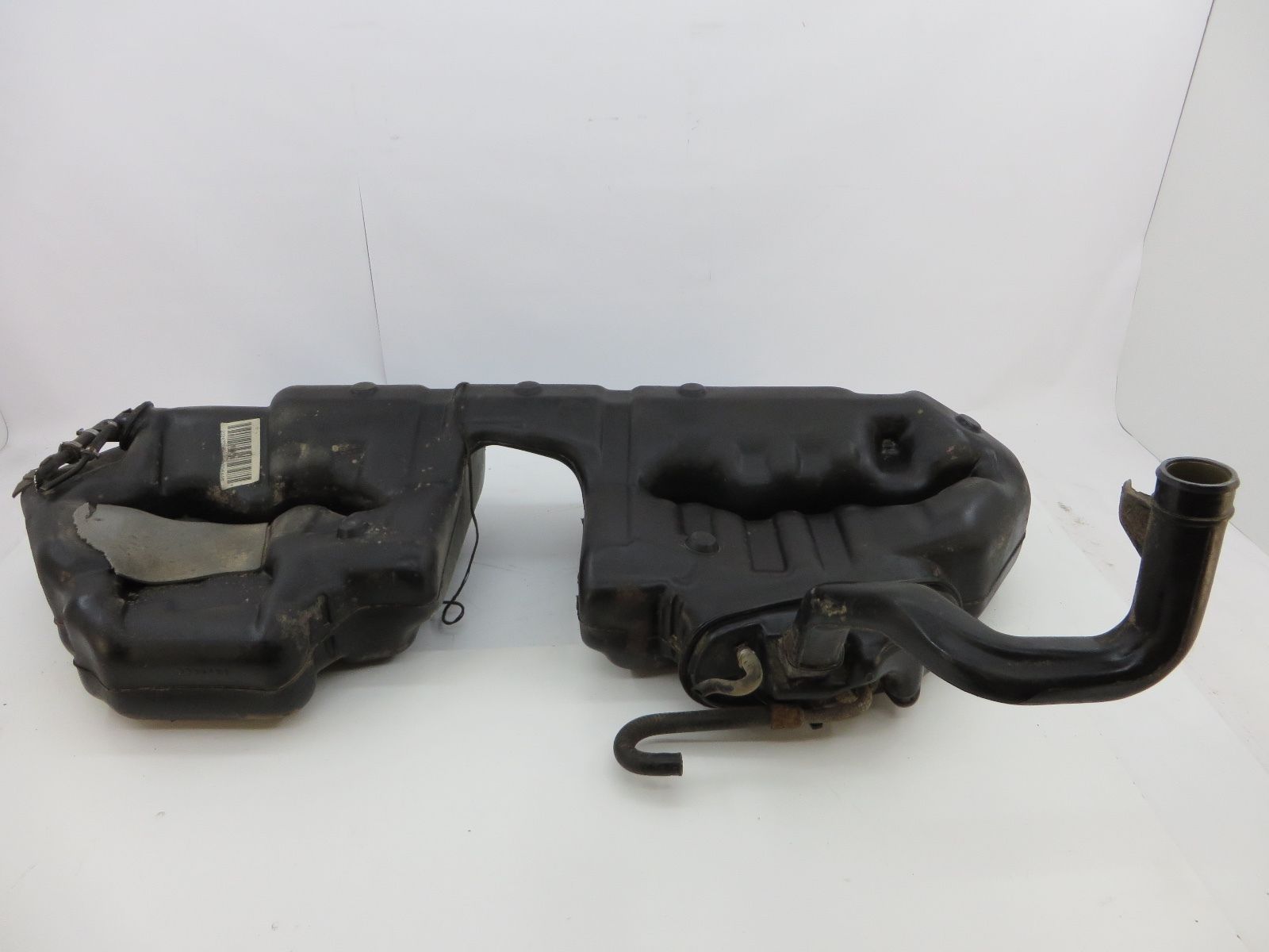

von Stefan N. (steveedub)
In meinem Fall machts der verbaute Tank ziemlich einfach, da er wirklich
fast Quaderförmig ist. Wegen 2-3l Abweichung hötte ich keinerlei
Probleme.
https://www.leebmann24.de/bmw-ersatzteile/view/btdetail/?series=e28&typ=dc71&og=01&hg=16&bt=16_0564
Hier mal ein Bild vom Tank. Keine Ahnung wie ich Links oder Bilder
anhänge ;)

Ist er nicht, auch hier ist eine deutliche Verjüngung gegen oben hin zu
sehen.
von Harald W. (wilhelms)
Philipp G. schrieb:
> Und wie macht die originale das anders? Die macht auch nix anderes.
Wenn man mal von dem recht ungewöhnlichen Tank von Thomas absieht,
kann man einiges mit einer nichtlinearen Skala des Anzeigeinstruments
ausgleichen.
>> fast Quaderförmig
> sehen.
Das sehe ich auch so. Ich denke, da muss man mindestens
mit 20% Fehler rechnen.
von Thomas R. (Gast)
Während des Tankvorganges zeigt die Tankuhr solange bis ca. 45% des
Sprits nur 0=Null an.
Erst wenn die 45% des betankten Sprits überschritten sind zeigt die
Tankuhr sehr schnell auf 100%.
Beispiele:
1. während des Tankvorganges:
Füllmenge:   0%  Anzeige:   0%
Füllmenge:  20%  Anzeige:   0%
Füllmenge:  40%  Anzeige:   0%
Füllmenge:  45%  Anzeige:   0%
Füllmenge:  50%  Anzeige:  10%
Füllmenge:  60%  Anzeige:  30%
Füllmenge:  70%  Anzeige:  50%
Füllmenge:  80%  Anzeige:  70%
Füllmenge: 100%  Anzeige: 100%
2. dann fährt das Auto:
Restmenge: 100%  Anzeige: 100%
Restmenge:  80%  Anzeige:  80%
Restmenge:  60%  Anzeige:  60%
Restmenge:  40%  Anzeige:  40%
Restmenge:  20%  Anzeige:  20%
Restmenge:   0%  Anzeige:   0%
Philipp, ist das jetzt verständlich?
Durch die Bewegung des Fahrzeuges und damit auch des Tankes egalisieren
sich laufend der Tankhälften.
siehe auch
https://www.ms-motorservice.de/technipedia/post/in-tank-module-mercedes-benz/

von M. Agnet (Gast)
Thomas R. schrieb:
> Bei meinem Tank wird zunächst nur der rechte Halbtank befüllt, erst wenn
> der fast voll ist wird die linke Tankhälfte befüllt.
Sei froh. Beim UAZ 452 hast du zwei Tankfüllstutzen.
Ansprüche stellen die Leute heutzutage.
