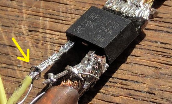

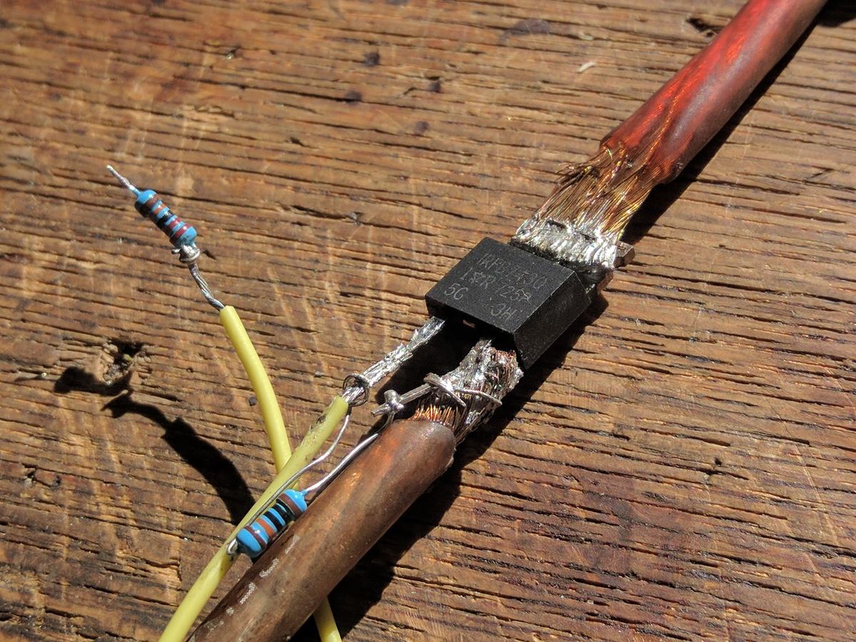

Seufz ich hab jetzt schon zwei IRFB7430 zerstört. Würde gerne Euren Rat
hören, bevor ich den dritten verlöte.
Mein schöner neuer EPever IP2000 Sinuswechselrichter hat keinen
Fernsteuereingang und ich möchte nicht gleich die Garantie verlieren
wenn ich Ding aufschraube und Schalter mit zwei Kabeln versehe.
Also hab ich einfach ins Massekabel einen IRFB7430 gelötet. Siehe
Anhang.

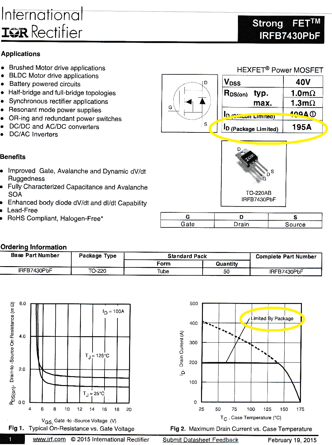

V_DS 40V passen zu meinem 24V System
R_DS_on 1 mOhm
I_DS_continuous 409 A bei 10V V_GS und 25°C
I_DS_continuous 289 A bei 10V V_GS und 100°C
I_DS pulse 1524 A

von Hans (Gast)
Schalte so schnell ein/aus wie es geht... sonst stirbt dir dein
Transistor
du hast 62°C/W Junction-Ambient ... => bei 44A ist der Transistor
thermisch am Eck!
Zugegeben, du hast mit deinen Anschlussen einiges an "Kühlkörper"
drangemacht, aber das wird so IMHO nicht reichen.
Du hast bei 2kW so 90A die dein WR aufnimmt... gibt 8W Verluste am
Transistor - best case.
=> Da muss ein Kühlkörper ran!

von hinz (Gast)
Nimm einen in SOT-227 und steuer den nicht so hochohmig an. Und die
Kühlung nicht vergessen!

von Sven S. (schrecklicher_sven)
Das R. schrieb:
> Die 25 Volt liegen über 220 kOhm am Gate welches aber ja über 110 kOhm
> auf Masse gezogen wird
Sieht nicht so aus, als ob der Widerstand Kontakt hätte.
Hast Du den Mosfet getestet, ob er diese Lötaktion überstanden hatte?

von Das R. (Firma: Verliererland) (verlierer)
Oh ja wusste gar nicht das 100A so günstig sind:
https://www.ebay.de/itm/24V-100A-5pin-Wasserdicht-Automotive-Relais-SPDT-Car-Control-Device-Car-Relais/172741565945?hash=item2838331df9:g:45UAAOSwIjJZSNMr&frcectupt=true
Ja, der 100 kOhm Widerstand hatte Kontakt und ja ich ha den Mosfet nach
der fetten Lötaktion natürlich getestet. Er hat ja auch nach Einbau
einmal funktioniert. Aber halt nur um den WR anzuschalten.
Ich werde jetzt noch einen Versuch mit 10 uF Kondensator machen, damit
die Kondensatoren im WR langsam aufgeladen werden.
Wüsste nicht woran es sonst gelegen haben kann.

von freak (Gast)
Der MOSFET das für viele unebakannte Wesen...
Einschalten mit steilgenuger Flanke, da einiege MOSFETS Lienarberieb
nicht vertragen. Ausschalten dass gleiche. Bei den Strömen sowieso
nicht.
Dafür nimmt mann MOSFET Treiber die Pushpull arbeiten um den nötigen
Strom zu liefern um die Gatekapazität zu laden/entladen. Gate
Wiederstand würde um die 4,5 bis 15 Ohm reichen.
G-S Spannung darf 20V nicht überschreiten da der sonnst kaputt geht.
Ein TO220 Gehäuse für 90A ist auch etwas klein. Dass würde ich auf vier
MOSFETs parallel Verteilen.

von K. S. (the_yrr)
Das R. schrieb:
> Von Gate zu Source hab ich einen 100 kOhm Widerstand
> und zum Einschalten des Mosfet hatte ich 26 Volt über 220 kOhm an Gate
> gelegt.
der ist dann beim ersten Einschalten tot. für deinen Mosfet sind nicht
0.x Sekunden schnell, da musst du Richtung µs oder weniger kommen.
Einschalten (unter Last, ohne kannst du dir 10 min zeit lassen,
Kondesatoren im Wechselrichter zählen auch als Last) mit 10-15V über
maximal 10-20 Ohm, am besten mit richtigem Treiber der >2A kann und ohne
Widerstand, Leitungen vom Treiber sehr kurz (parasitäre Induktivität und
Kapazität klein halten), nahe am Treiber Elko und Kerko platzieren (in
der Versorgungsspannung).
damit tötest du deinen Mosfet noch schneller, der mag es gar nicht
linear bei dieser Last betrieben zu werden. nimm einen zweiten Mosfet
mit einem Widerstand (einige Ohm, mehrere Watt) in Reihe und schalte den
Mosfet ohne Widerstand nach kurzer Zeit parallel dazu.
Zwei Mosfet in Serie wären ja schon 16 Watt bei Vollast :-(
Ich könnte den Mosfet verzögert einschalten und vorher über simplen NPN
und Widerstand vorher die Kondensatoren aufladen. Dann wäre der hohe
Einschaltstrom fort.
Ja den Mosfettreiber wollte ich mir ja sparen weil ich für den Anfang eh
ein noch freies 10A Relais nehmen will.
Aber korrekt, durch die 320 kOhm ist der Gate-Strom ja so gering, dass
vielleicht wirklich der Mosfet durch zu langsames öffnen hops gegangen
ist.
Bei meinem Spotwelder hab ich ja auch Mosfet Treiber mit 6A genommen.
Die Gate-Kapazität finde ich nicht im Datenblatt. Da ist aber auch nur
von pico-Farrrads die Rede.
Also sagt ihr mir eindeutig, dass zusätzlicher Kondensator nur noch
schlimmer wird.
Dann werde ich das Experiment wohl begraben und doch vorsichtig den
Deckel mit dem Schalter abschrauben :-/

von Bernd K. (prof7bit)
Also diese Lötstellen da in dem Bild sind jetzt nicht Dein Ernst, oder?
von Stephan (Gast)
Das hab ich mir auch gedacht ...

Das R. schrieb:
> Ganz möchte ich diesen IRFB7430 nicht aufgeben. Wenn da 400A drauf
> steht, dann sollten da auch 400A durchgehen.
Der taugt schon. Aber halt das Datenblatt lesen ...
Der kann deutlich mehr als 400A, aber nicht dauerhaft und nur unter
extrem eingeschränkten Randbedingungen.
Und: die 409A sind Augenwischerei. Die 195A eigentlich auch nicht
erreichbar.
Man muss die Datenblätter halt auch lesen können ...
Bei 25°C Umgebungsthemperatur und TjMax von 175°C (+150°C):
409A kann der Chip, bei 0.4K/W RtJC, 1.3mOhm; theortisch auch kein
Problem (+87°C). Mit Absolut idealem Kühlkörper und idealealer Montage.
195A gehen mit typischem Montage-Wärmewiderstand (gesamt 0.9K/W).
Theoretisch +44.5°C bei idealem Kühlkörper.
Mit einem realistisch Kühlkörper in der Größe 10*5*3cm (3.2K/W) sind
168A drin.
Mit Reserven (Gehäuseinnentemperatur > 25°C) eher nur 130A.
50A Dauerstrom sind mein persönliches max. für TO220.
