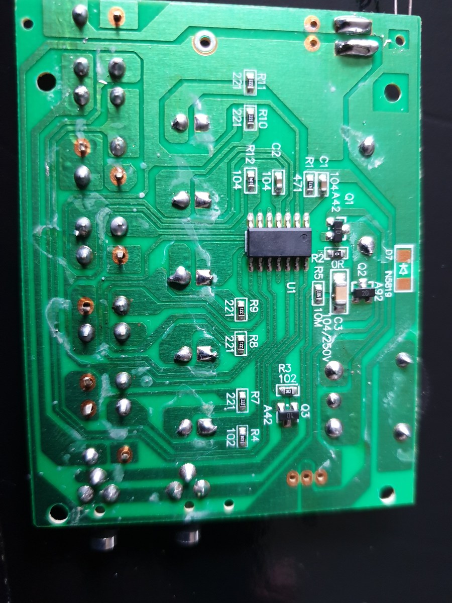

Hallo Habe hier noch so ein reizstrom Gerät von eBay rumfliegen. Anfangs hat es auch gut funktioniert nur jetzt hat die Leistung nachgelassen und man spürt fast Garnichts mehr. Kann mir vielleicht jemand helfen und sagen was genau daran kaputt ist und wie man es günstig reparieren kann?oder kann man es auch irgendwie umbauen so das von den kaputten Teil die vorgegebenen Programme durch irgendwas verstärkt werden können?? Währe sehr nett wenn ihr mir weiter helfen könnt Mfg

Und sicherlich keine neuen Batterien aus der 50er Großpackung, die schon einige Zeit auf dem Buckel im Lager hat? Die Platine hat sicherlich noch eine andere Seite (Foto). Was steht den auf dem 14-Füßler? Steht Dir ein Spannungsmeßgerät zur Verfügung?
Nein nicht aus einer alten 50er Packung:) Habe sogar ein 2tes Gerät habe es gekauft und das erste ging nach paar Tagen kaputt also das gleiche Problem. Das Gerät funktioniert so noch richtig nur da ist kein wums mehr hinter. Aufgefallen ist mir das (wo es noch funktioniert hat das man bei jeden Stoß so ein Piepsen gehört hat was jetzt ganz leise ist. Ja habe ein spannungsmessgerät da. Was da drauf steht kann ich jetzt gleich nach schauen
Dieter schrieb: > Und sicherlich keine neuen Batterien aus der 50er Großpackung, die schon > einige Zeit auf dem Buckel im Lager hat? > > Die Platine hat sicherlich noch eine andere Seite (Foto). > > Was steht den auf dem 14-Füßler? > > Steht Dir ein Spannungsmeßgerät zur Verfügung? Auf den 14 füssler steht nichts drauf

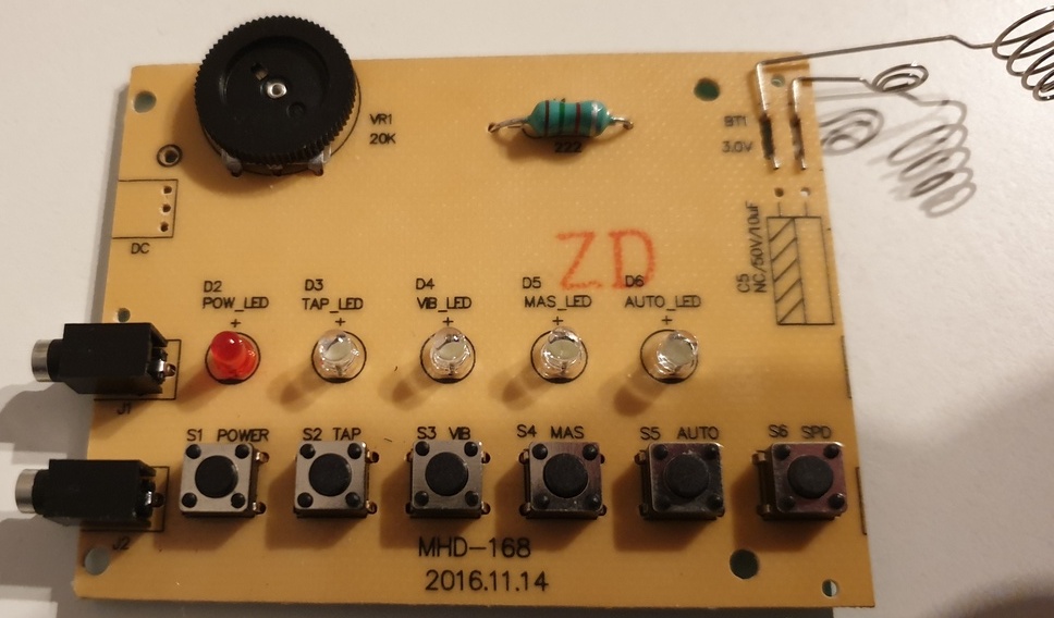

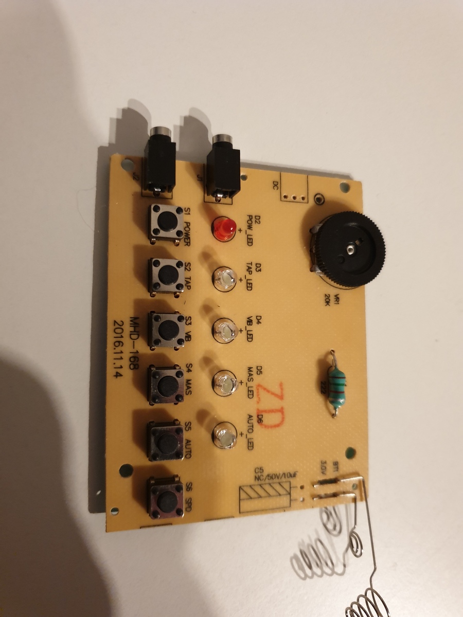

Das Teil auf der Vorderseite, das wie ein Widerstand aussieht, ist eine Spule. Dessen FlyBack erzeugt die höhere Spannung. In dessen Umfeld sollte man die Fehlersuche beginnen.
Dieter schrieb: > Das Teil auf der Vorderseite, das wie ein Widerstand aussieht, ist eine > Spule. Dessen FlyBack erzeugt die höhere Spannung. In dessen Umfeld > sollte man die Fehlersuche beginnen. Optisch sieht alles ok aus kann man das Teil prüfen und oder austauschen?? Nach was soll ich da suchen wenn optisch alles gut aussieht hab auch schon die lötstellen nochmal warm gemacht trotzdem kein unterschied

Mit such was optisch nicht gut aussieht oder was kann ich einfach mal austauschen, wirst Du hier nicht weiter kommen. Da wirst Du messen müssen. Die Schaltung etwas reverse Engineeren müssen um das genannte Bauteil. Messe mal am Ausgang, wo die Elektroden angeschlossen werden, vor und nach der Spule. Poti auf max und min.

Dieter schrieb: > Mit such was optisch nicht gut aussieht oder was kann ich einfach mal > austauschen, wirst Du hier nicht weiter kommen. > > Da wirst Du messen müssen. Die Schaltung etwas reverse Engineeren müssen > um das genannte Bauteil. Messe mal am Ausgang, wo die Elektroden > angeschlossen werden, vor und nach der Spule. Poti auf max und min. + am Ausgang Elektrode und - vor der Spule geht auf ca 95v + am Ausgang Elektrode und - nach der spule geht auf jeden Fall viel höher als 300v

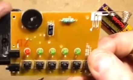

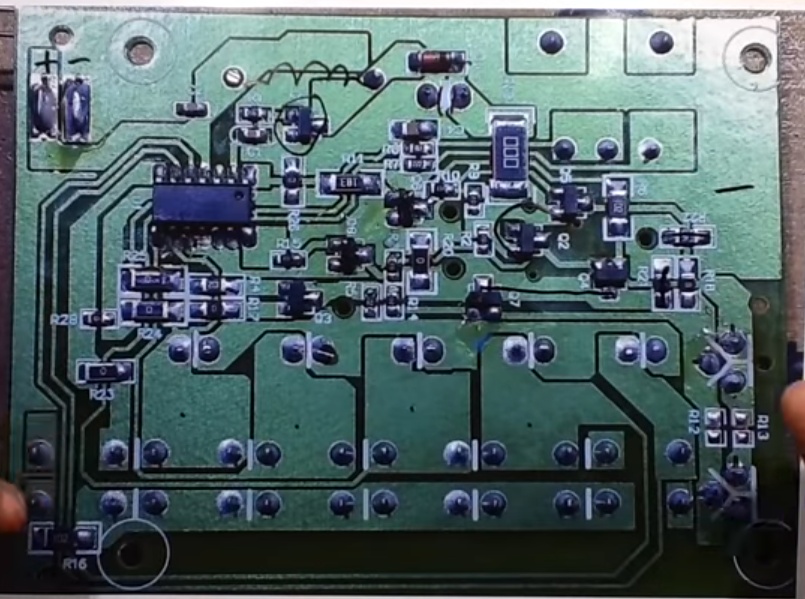

Der große Clive hat das Teil hier zurückengineered: https://www.youtube.com/watch?v=ClSch3zLC0k&feature=youtu.be&t=903
Kleiner Clive schrieb: > Der große Clive hat das Teil hier zurückengineered: > > https://www.youtube.com/watch?v=ClSch3zLC0k&feature=youtu.be&t=903 Hmm nur blöd das ich den nicht versteh Kann da irgendwie nicht so ganz folgen. Was muss ich da machen?
#5797372
Dein Gerät und das im Video sehen zwar von außen ähnlich aus, sind aber elektrisch komplett anders. Drei Transistoren vs. sieben. Ohne Diode vs. mit. Es sieht so aus, als ob dein Gerät an jeder Elektrode immer dieselbe Polarität hat, weil die H-Brücke zum Umschalten fehlt. Das würde ich so an meinen Körper nicht anschließen, wg. Ionenmigration aus den Elektroden in die Haut. Am Video-Gerät hat er 100V gemessen, aber der Elko ist mit 50V unterdimensioniert. Vielleicht ist dein C3 Kondensator kaputt? Wenn du deine Platine mit Alkohol von dem weißen Dreck befreist und ein höher aufgelöstes Foto machst, könnten wir der Funktionsweise leichter auf die Schliche kommen.
