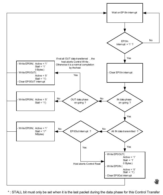

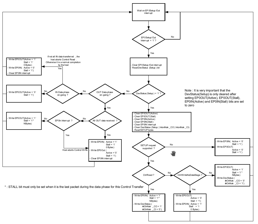

ich bin gerade dabei, mir einen USB-Treiber für den LPC1549 basierend
auf dem Treiber von W.S.
(Beitrag "Re: STM32F4 USB CDC") zu
schreiben.
Es klemmt noch an einer/zwei Kleinigkeiten:
Wie im Anhang "LPC1549_EP0_OUT.png" und "LPC1549_EP0_IN.png" (Ausschnitt
aus dem Datenblatt) zu sehen ist, muss man dort unterscheiden, ob eine
"IN data phase" bzw. eine "OUT data phase" momentan abläuft. Dabei frage
ich mich, welches Bit aus welchem Register ich dazu auswerten kann? Hat
da jemand einen Tipp für mich?
Viele Grüße,
Doran
Guck lieber mal da:
https://www.mikrocontroller.net/attachment/405187/Gesammelte_USBs.zip
Dort sind die Versionen für LPC1343 und LPC1751 drin, beide von 2013.
Außerdem für LPC2478 (ARM7TDMI), der im Prinzip auch für den LPC4088
geht, wenn man das INAK_BI softwaremäßig erledigt.
Guck im RefManual einfach mal nach, ob beim LPC1549 der gleiche USB-Core
verwendet wird wie bei den o.g. Typen.
Bei neueren Typen wie LPC11Uxx haben sie den USB-Core geändert, hab hier
ein paar LPC11U35 und LPC11U67 herumfliegen, aber noch keine Zeit
gehabt, dafür den Treiber anzupassen. In den Dingern ist auch einiges an
USB-Firmware im Bootrom drin, aber soweit ich das im Manual gelesen
habe, ist dessen Benutzung ziemlich krötig.
W.S.
Gast #5791636
Danke für die Ratschläge und Danke auch an W.S. für die weiteren
Code-Beispiele.
Werde mir diese Beispiele anschauen und mich weiter in USB einarbeiten.
Melde mich wieder, wenn ich weiter komme.
Viele Grüße,
Doran
