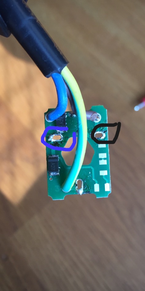

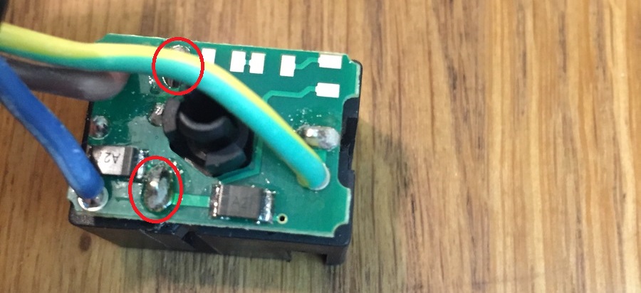

Hallo Leute, seit heute schaltet mein Magnetventil am Aquarium nicht
mehr wenn Strom drauf kommt....ich vermute das so ein schwarzes Teil
nach dem Messen mit dem Multimeter defekt ist.
Draufstehen tut A27.
Aber was ist das für ein Baustein, google findet leider nichts.
Danke für eure Hilfe.
Lg Markus
#5791646
Mit einem Multimeter bekommst du sowas nicht kaputt.
Das sind Dioden, die vermutlich als Gleichrichter für die Spule
fungieren.
Hat dein Multimeter eine Diodentestfunktion? Ist so ein kleines Dreieck
mit senkrechtem Balken an einer Spitze. Wenn du in dem Modus in eine
Richtung misst, müsstest du irgendwas in Richtung "OL", "OF" oder so
angezeigt bekommen, in die andere Richtung Irgendwas um 0.7V.
Wenn du in beiden Richtungen 0V oder OL angezeigt bekommst, sind die
Dioden wirklich hops.

#5791665
A27 könnte auf diese Diode hinweisen:
http://www.hitachi-power-semiconductor-device.co.jp/en/products/diode/pdf/pde-dam1ma-3.pdf
Dann wäre es aber eher eine Freilauf- Entstördiode, anstatt einer
Gleichrichterdiode. Was in einem Magnetventil auch sinnvoll wäre, die
Spule kann ja für AC ausgelegt sein und braucht keine Gleichrichtung.
Aber dann müsste das Ventil auch laufen, wenn die Dioden kaputt sind.
Irgendwo unter der Platine müssten Kupferlackdrähte zur Platine gehen.
Im besten Falle sind es zwei Drähte. Zwischen den beiden Drähten
könntest du noch einmal den Widerstand mit dem Multimeter messen.
Vielleicht ist auch die Spule kaputt.
#5791683
Das ist kein Widerstand, sondern ein Varistor. Also Moment, ja doch, im
weitesten Sinne doch ein Widerstand.
Okay. Ich habe die Messpunkte mal markiert. Das müssten die
Metall-Zungen sein, die aus dem Plastik von unten nach oben kommen.
Dazwischen sollte dann ein Widerstand messbar sein. Die Zunge, die zur
grün-gelben Leitung geht, sollte erst einmal uninteressant sein.

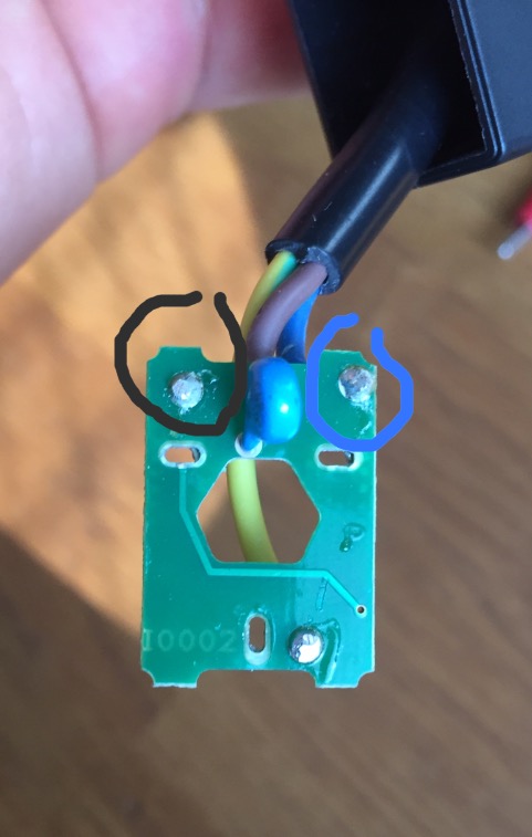

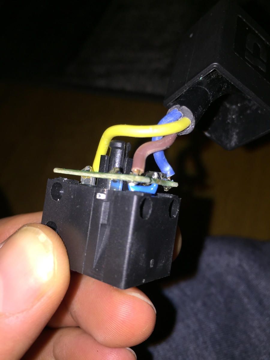

OP #5792347
Hallo, sooo neuer Zwischenstand.
Habe die Platine ausgelötet und konnte nichts finden wie du beschrieben
hast, ABER.....
Wenn ich das richtig verstehe dann schaltet das Ventil nur bei 220V -
250V.
Jetzt habe ich am Bild 2 direkt an den Lötstellen wo das Kabel von der
Steckdose kommt gemessen = 230V.
Danach habe ich an den Ausgangspunkten von der Platine gemessen Bild 3
welche dann zu den Anschlüssen zum Ventil führen und dort hab ich nur
noch ca 123V.
Alle anderen OL messungen blieben unverändert auf OL wie oben
geschrieben.
Lg Markus

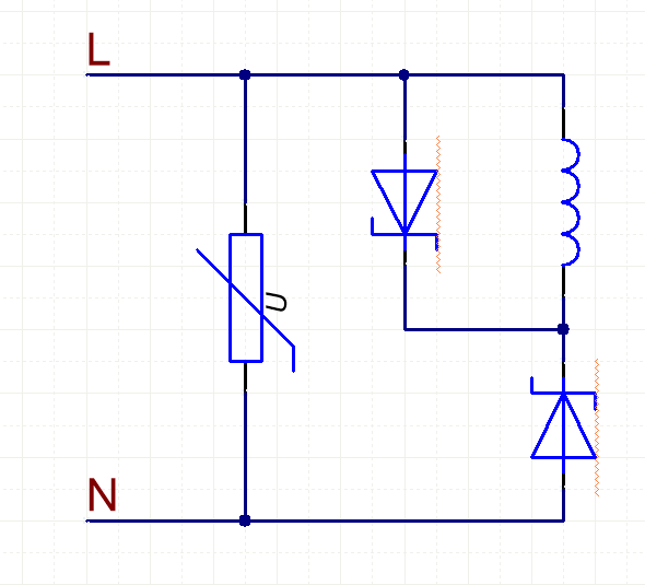

#5792885
> hast,
Weil sich all das in dem Teil befindet, den du abgelötet hast. Also das
Teil, aus dem die Metallzungen rausgucken. Das wäre dann der
Spulenkörper.
Basierend auf den Fotos habe ich mal den Schaltplan rekonstruiert. Eine
Diode ist für die Einweggleichrichtung, die andere ist die
Freilaufdiode.
Okay, die 123V misst du dann vermutlich aufgrund der halbkaputten
Gleichrichterdiode. Mit der Spule dran wären es vermutlich 0V.
Da du aber auch über die Spulenkontakte nur OL misst, hat es eventuell,
wie auch immer, Spule und die Dioden gehimmelt. Hmmm.
Ja, die Dioden ließen sich auftreiben und tauschen, aber wie gesagt,
wenn die Spule auch hin ist (hat dein Multimeter Auto-Range, bzw. in
welchem Bereich hast du gemessen? Die Spule kann ein paar Kiloohm
haben), dann lohnt das auch nicht.

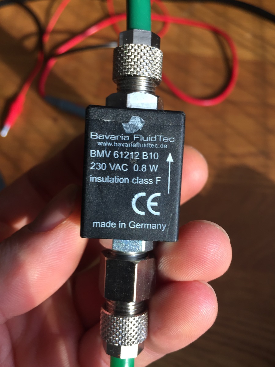

#5792896
Markus G. schrieb:
> An den Zungen von der Spule/Ventil selbst habe ich noch nichts gemessen,
> würde man da etwas messen/erkennen können?
Das hast du eigentlich oben schon getan. Das waren die beiden
Messpunkte, die ich dir markiert hatte. Da solltest du ja den Widerstand
zwischen messen und beide male kam OL bei raus.
Die Frage: Auf welchen Messbereich hast du dein Multimeter dafür
gestellt? Bei 600 Ohm und 6k kann da schon OL bei rauskommen.
Rechnerisch (mit DC) müsste die Spule etwa 66kOhm haben, also wäre der
600k-Messbereich der Richtige, bei dem dann kein OL mehr angezeigt wird.
Kannst ja noch einmal an den beiden entsprechenden Kontakten, die du
dazu aus der Platine gelötet hast, nachmessen (also an dem schwarzen
Klotz, aus dem die Zungen rauskommen).

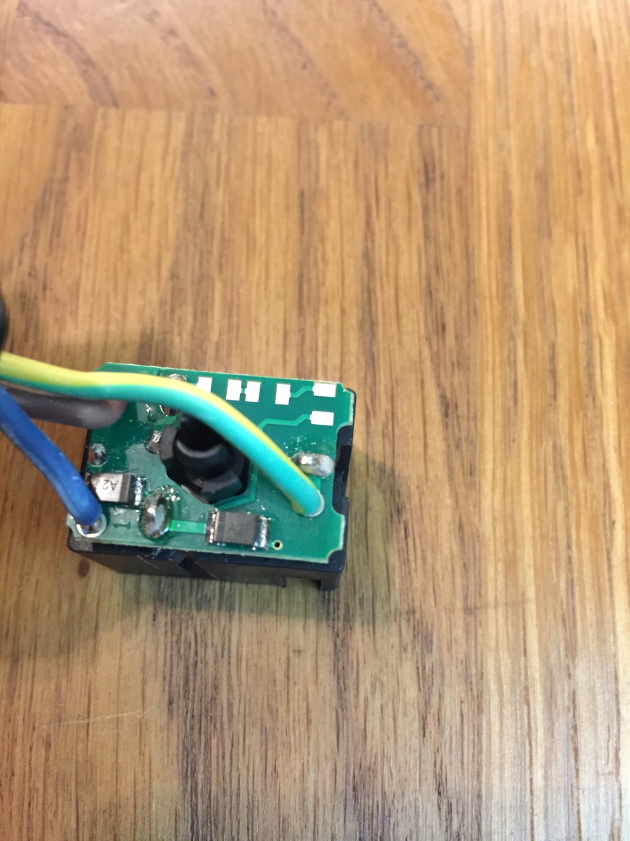

#5792915

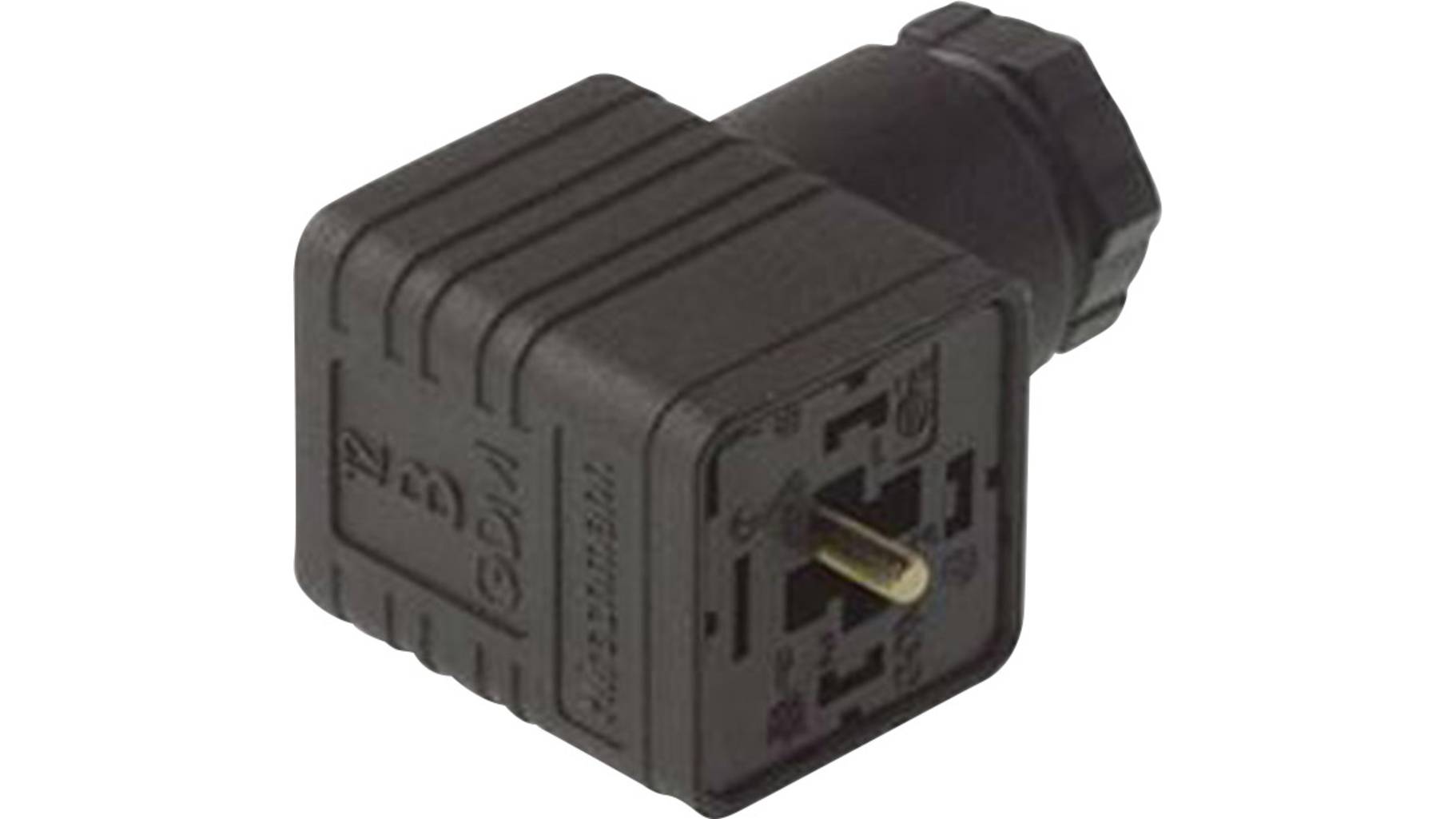

Oooooooookay. Ja, jetzt komme ich dahinter, was du damit meintest.
Der schwarze Klotz ist nicht der Spulenkörper, sondern das ist das
Steckereinsatz vom Ventilstecker (Foto).
Ja. Okay. Dann war das Ablöten nicht notwending, weil ja unten nichts
angeschlossen ist. Und auch das Messen an den Kontakten war nicht
erforderlich.
Irgendwie kam nicht durch, dass deine Fotos nicht das komplette Ventil,
sondern wirklich nur den Ventilstecker zeigen.
Gut. Damit passt alles zusammen.
Dann kannst du jetzt noch einmal an dem eigentlichen Ventil an den
beiden Steckzungen den Widerstand messen. Mit der
Widerstandsmessfunktion deines Multimeters.
Wenn die Spule okay ist, können wir uns noch einmal um die Dioden
kümmern, die ja auch definitiv einen Knacks zu haben scheinen.
Ansonsten würde der hier eventuell als Ersatzstecker in Frage kommen:
https://www.conrad.de/de/sacc-vb-3con-m16a-gvl-230v-ventilstecker-sacc-vb-3con-m16a-gvl-230v-phoenix-contact-inhalt-1-st-589936.html
OP #5792932
Genauso ist es, das ganze war etwas schlecht von mir Bildertechnisch
dokumentiert, sorry.
Daher auch meine Aussage ich kann das Gehäuse kaputt machen und ein
neues drucken haha.
Das Ventil kann ich nicht öffnen das ist vergoßen, jetzt sind wir am
gleichen Zug :D
Hab die Platine ausgelötet weil ich dachte vielleicht ist irgendwas noch
zusätzlich zum runden blauen Widerstand was ich von unten nicht sehe.
Werde heute in der Mittagspause am Ventil messen und berichten.
Lg
OP #5793107
Hy.
@dirk-cebu, danke für deinen hilfreichen konstruktiven Post, TOP.
@sebastian_r569, ich habe jetzt das Ventil nochmal durch gemessen und
ebenfalls OL in alle Richtungen festgestellt.
Also ist das Ventil wohl was für die Tonne.
Als kleine Ergänzung, dein von Conrad gepostetes Teil wäre in Summe eh
zu teuer gewesen.
So ein Ventil bekommt man von China für € 15,- neu.
Wäre jetzt nur eine Diode in Wert von € 1,- zb kaputt gewesen hätte ich
mir eine Reparatur vorstellen können.
Danke dennoch für die Hilfe.
LG Markus
