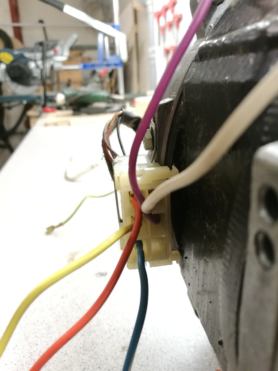

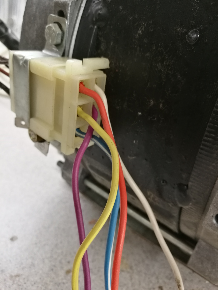

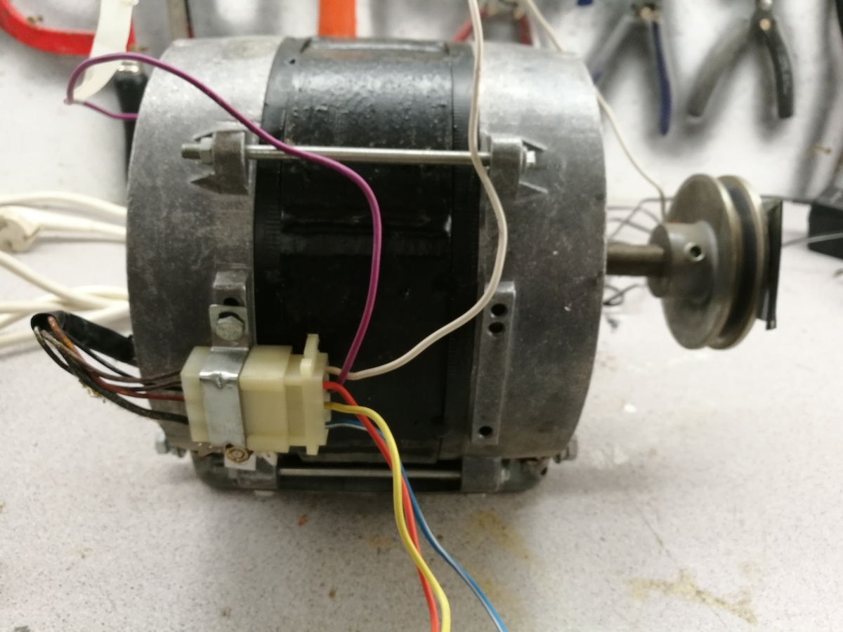

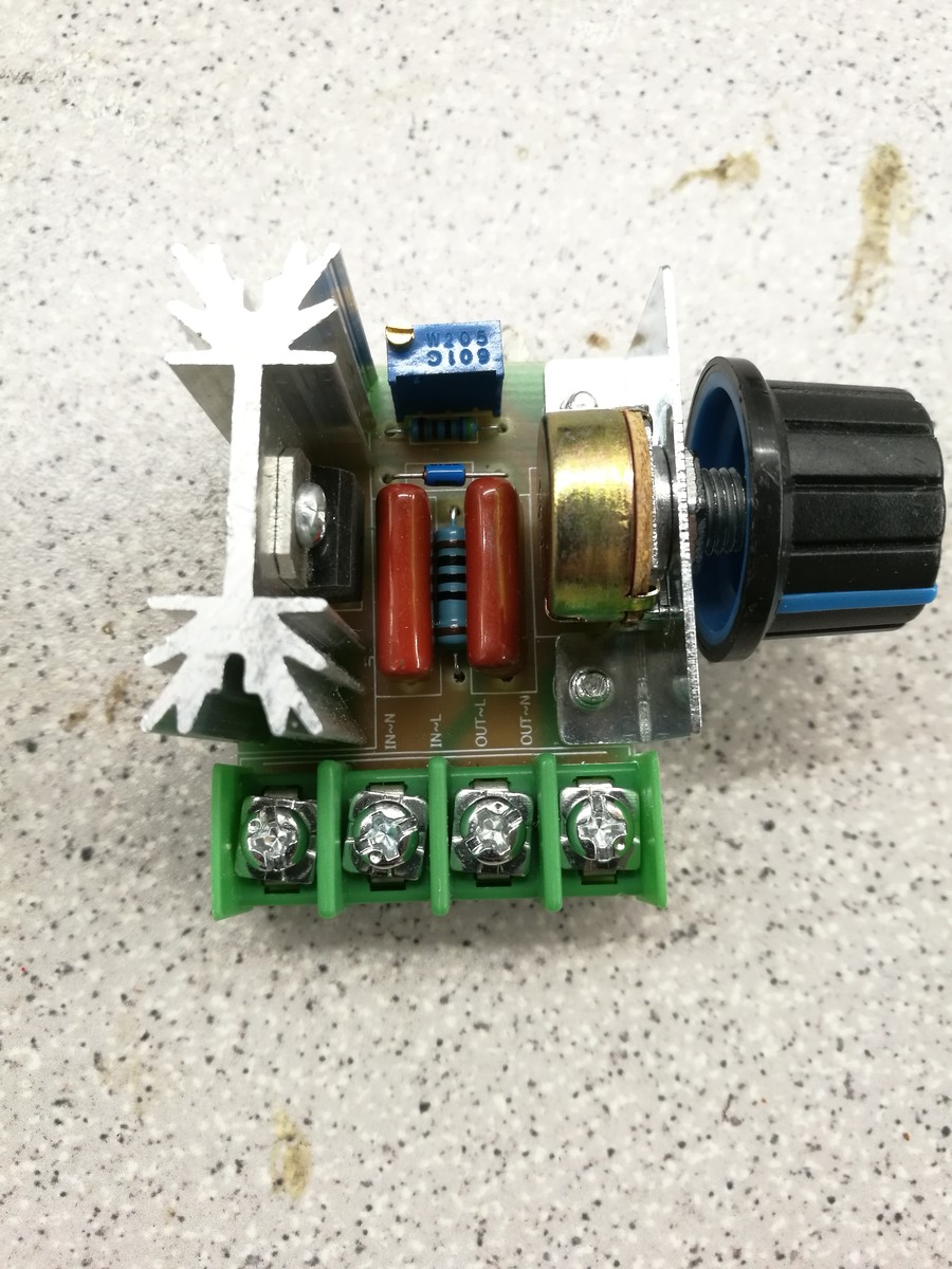

Hallo zusammen, Ich brauche Hilfe beim anschluss von diesem Motor. Ich habe von Elektronik keine Ahnung. Ich möchte mit diesen Motor ein förderband bauen. Jetzt brauche ich nur hilfe beim anschließen. Ich habe ein drehzahlregler und den Motor aus einer alten Neckermann Waschmaschine. Könnt ihr mir bitte helfen wie ich es an 230v Steckdose verkabeln muss. Danke

...Ich habe von Elektronik keine Ahnung... Ja, das sind genau die Fakten die man hier auch benötigt. Aber um es für Dich einfach zu machen, immer die Farben der Drähte aus der Steckdose so halbwegs passend an die farbigen Drähte am Motor zusammenrödeln. Dann werden außer Dir zwei Personen gebraucht. Eine davon ruft die 112 und gibt ca. 10 Minuten später der anderen Person den Befehl den Stecker in die Steckdose zu rammen. Ab dann übernehmen die Einsatzkräfte und ordern Leichenwagen und evtl. auch Feuerwehr nach. Viel Erfolg und nur Mut, das geht schon.

Das funktioniert so nicht...bzw nicht sehr lange (siehe einschaltdauer des motors). Dein Dimmer ist auch ein schlechter Witz...Glühlampen kann man damit in der Helligkeit steuern...

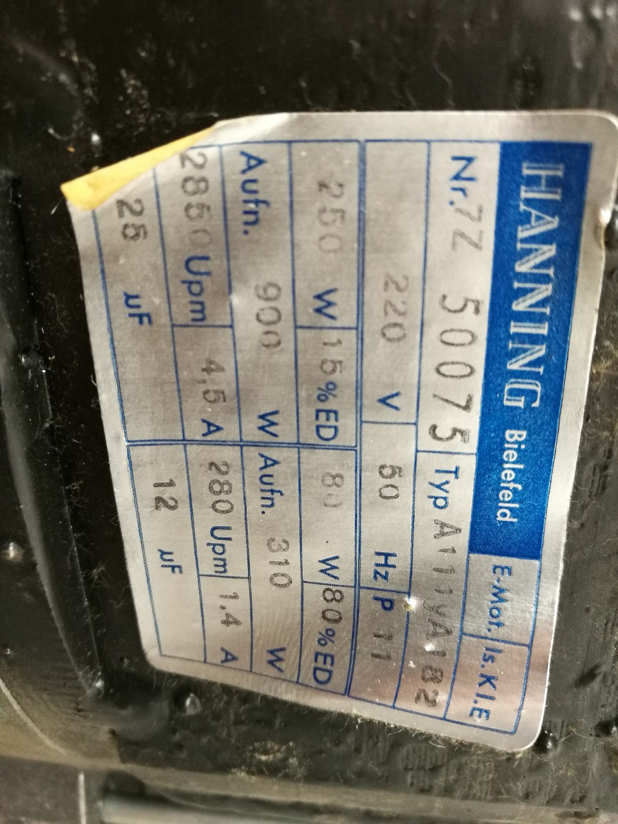

Roman P. schrieb: > Ich brauche Hilfe beim anschluss von diesem Motor. Das ist ein Kondensatormotor mit zwei unterschiedlichen Geschwindigkeiten, 2850 und 280 upm, abhängig von den 50Hz des Stromnetzes. > Ich habe ein drehzahlregler und den Motor aus einer alten Neckermann > Waschmaschine. Der passt nicht. Übrigens ist der auf dem Bild nicht von Neckermann, sondern ein Dimmer aus China. Dein Motor ist nicht sinnvoll in der Drehzahl regelbar, aber vielleicht passen dir ja die 280upm. > Könnt ihr mir bitte helfen wie ich es an 230v Steckdose verkabeln muss. Du brauchst (für die 280upm) einen 12uF Motorbetriebskondensator https://www.pollin.de/p/motorbetriebskondensator-comar-mka450-12-f-450-v-200834 Dann nimmst du die 3 richtigen Leitungen von den 6 und schliesst sie wie im Anschlusschema gezeigt an: https://de.wikipedia.org/wiki/Kondensatormotor Welches die 3 richtigen sind ? Das hättest du aufschreiben sollen, bevor du den Motor ausgebaut hast.
Vielen Dan für die Info. Endlich mal ein Beitrag der hilft. Nicht nur blödes rum gelaber. Danke
Michael B. schrieb: > Roman P. schrieb: >> Ich brauche Hilfe beim anschluss von diesem Motor. > > Das ist ein Kondensatormotor mit zwei unterschiedlichen > Geschwindigkeiten, 2850 und 280 upm, abhängig von den 50Hz des > Stromnetzes. > >> Ich habe ein drehzahlregler und den Motor aus einer alten Neckermann >> Waschmaschine. > > Der passt nicht. Übrigens ist der auf dem Bild nicht von Neckermann, > sondern ein Dimmer aus China. Dein Motor ist nicht sinnvoll in der > Drehzahl regelbar, aber vielleicht passen dir ja die 280upm. > >> Könnt ihr mir bitte helfen wie ich es an 230v Steckdose verkabeln muss. > > Du brauchst (für die 280upm) einen 12uF Motorbetriebskondensator > https://www.pollin.de/p/motorbetriebskondensator-comar-mka450-12-f-450-v-200834 > Dann nimmst du die 3 richtigen Leitungen von den 6 und schliesst sie wie > im Anschlusschema gezeigt an: > > https://de.wikipedia.org/wiki/Kondensatormotor > > Welches die 3 richtigen sind ? Das hättest du aufschreiben sollen, bevor > du den Motor ausgebaut hast. Hallo Michael. Vielen Dank. Ich habe noch zwei Kondensatoren. Die waren in der maschine. Ein größerer und ein kleinerer. Ich wußte nicht das diese zum Motor gehören und relevant sind. Bilder im Anhang. Der ausgebaute ist der große. Der Drehzahl regler ist bis zu 2000w ausgelegt. Hab ich bei Amazon gekauft. Nach dem ich mit zahlreiche YouTube angeschaut habe. In vielen vidios werden als stromanschluss ein laptop Anschluss verwendet?? Was ist jetzt besser oder anders.?

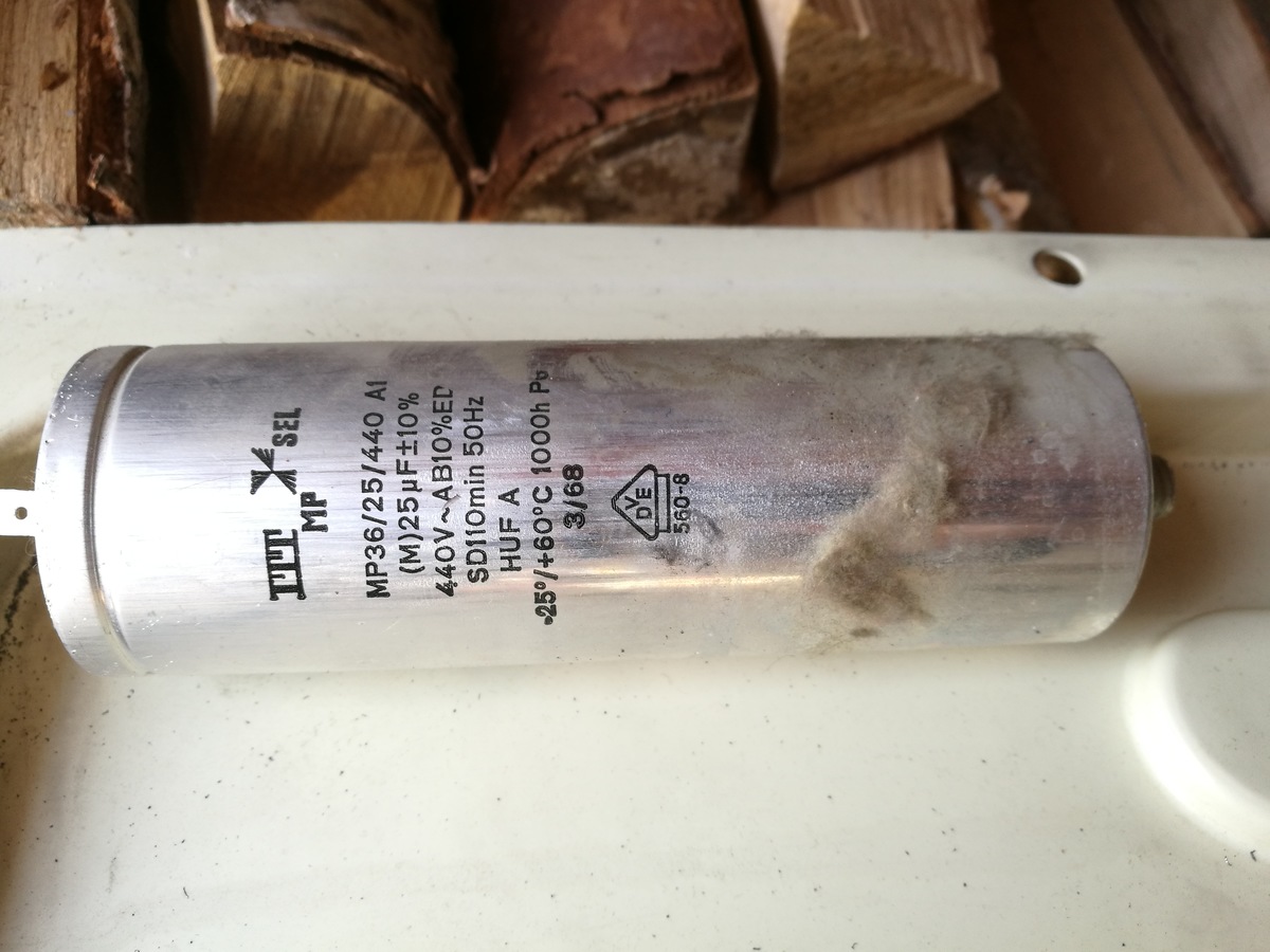

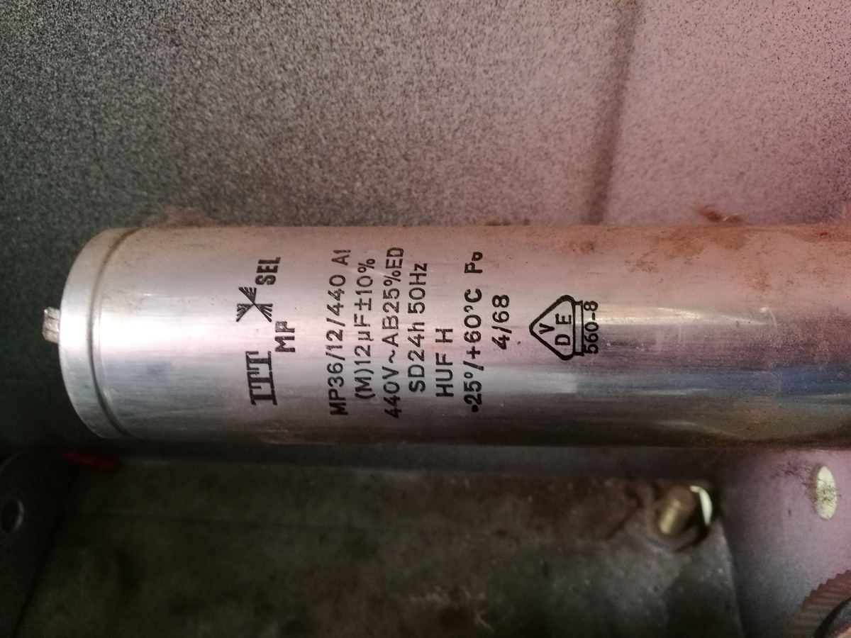

Roman P. schrieb: > Vielen Dank. Ich habe noch zwei Kondensatoren. Die waren in der > maschine. Ein größerer und ein kleinerer. Ich wußte nicht das diese zum > Motor gehören und relevant sind. Bilder im Anhang. Der ausgebaute ist > der große. Nun, auf einem steht MP36/12/440, der wäre für die langsame 280upm Geschwingkeit, die der Motor auch fast auf Dauer aushält (das hohe 2850upm Tempo ist ja stark zeitbegrenzt), wenn er denn in so hohem Alter noch heile ist. > Der Drehzahl regler ist bis zu 2000w ausgelegt. Hab ich bei Amazon > gekauft. Nach dem ich mit zahlreiche YouTube angeschaut habe. Der Phasenanschnitt-Drehzahlsteller ist für diese Art von Motor völlig ungeeignet. Der passt bei Bohrmaschinenmotoren oder Staubsaugermotoren und schafft 2000W natürlich nur im Anlaufmoment, taugt eher nur für 500W Leistungsaufnahme. > In vielen vidios werden als stromanschluss ein laptop Anschluss > verwendet?? Was ist jetzt besser oder anders.? ?!? Du wirst für einen 220V Motor schon Netzspannung brauchen, keine 5V mit aus dem USB Anschluss. Ausserdem möchte der Motor Wechselspannung, denn aus der Frequenz bekommt er seine Drehung.
Michael B. schrieb: > Roman P. schrieb: >> Vielen Dank. Ich habe noch zwei Kondensatoren. Die waren in der >> maschine. Ein größerer und ein kleinerer. Ich wußte nicht das diese zum >> Motor gehören und relevant sind. Bilder im Anhang. Der ausgebaute ist >> der große. > > Nun, auf einem steht MP36/12/440, der wäre für die langsame 280upm > Geschwingkeit, die der Motor auch fast auf Dauer aushält (das hohe > 2850upm Tempo ist ja stark zeitbegrenzt), wenn er denn in so hohem Alter > noch heile ist. > >> Der Drehzahl regler ist bis zu 2000w ausgelegt. Hab ich bei Amazon >> gekauft. Nach dem ich mit zahlreiche YouTube angeschaut habe. > > Der Phasenanschnitt-Drehzahlsteller ist für diese Art von Motor völlig > ungeeignet. Der passt bei Bohrmaschinenmotoren oder Staubsaugermotoren > und schafft 2000W natürlich nur im Anlaufmoment, taugt eher nur für 500W > Leistungsaufnahme. > >> In vielen vidios werden als stromanschluss ein laptop Anschluss >> verwendet?? Was ist jetzt besser oder anders.? > > ?!? Du wirst für einen 220V Motor schon Netzspannung brauchen, keine 5V > mit aus dem USB Anschluss. Ausserdem möchte der Motor Wechselspannung, > denn aus der Frequenz bekommt er seine Drehung. OK. Der Motor soll langsam laufen. Er soll ein förderband antreiben. Welchen drehzahlregler soll ich dann nehmen? Was eignet sich als Netzspannung? Kannst du vvlt. Ne Zeichnung machen wie die Anschlüsse sein sollten mit dem Kondensatoren bis zur Steckdose? Brauche ich noch etwas? Vielen dank

Roman P. schrieb: > Welchen drehzahlregler soll ich dann nehmen? Frequenzumrichter für Kondensatormotoren.

80%ED gesehen? Das ist kein Dauerläufer!
#5792288
230V schrieb: > 80%ED gesehen? Das ist kein Dauerläufer! Nur wenn man ihm die Nennleistung abverlangt.

Roman P. schrieb: > Welchen drehzahlregler soll ich dann nehmen? Du hörst es wohl nicht gerne: Der Motor ist eher ungeeignet für eine Drehzahlregelung, man müsste die Netzfrequenz ändern. Das machen FU wie http://www.pophof.de/Frequenzumrichter.html (für Einphasen Wechselstrommotoren) https://www.conrad.biz/de/frequenzumrichter-peter-electronic-vd-i-037e3s-037-kw-1phasig-230-v-1491809.html Unrentabel teuer.

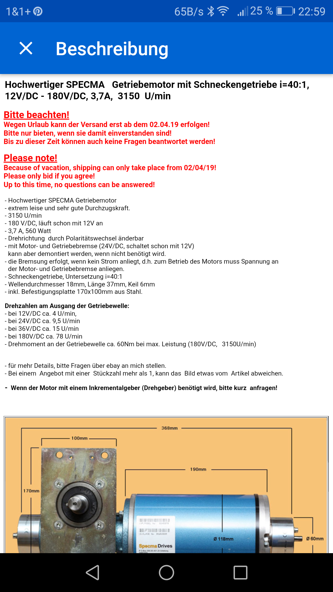

Was ist mit diesem Motor? Würde das gehen?

> Das ist der gleiche Motor wo er benützt. Na, dann wird das mit ähnlichen Randbedingungen auch bei dir funktionieren. An 230V kannst du den aber nicht anschließen. Ist ein Gleichstrommotor und braucht dementsprechend Gleichstrom. Und selbst wenn: Da steht doch breit und deutlich 12V - 180V. 230V > 180V. Nix gut. Hirn einschalten. > Der motor > https://rover.ebay.com/rover/0/0/0?mpre=https%3A%2F%2Fwww.ebay.de%2Fulk%2Fitm%2F352625870023 > > Dann ich diesen normal an 230v anschließen? Oder brauche ich noch was > dafür? Klar läuft der an 230 Volt. Brauchst aber dreimal 230 Volt. Jeweils um 120 Grad phasenverschoben. Nennt sich dann Drehstrom https://de.wikipedia.org/wiki/Dreiphasenwechselstrom
