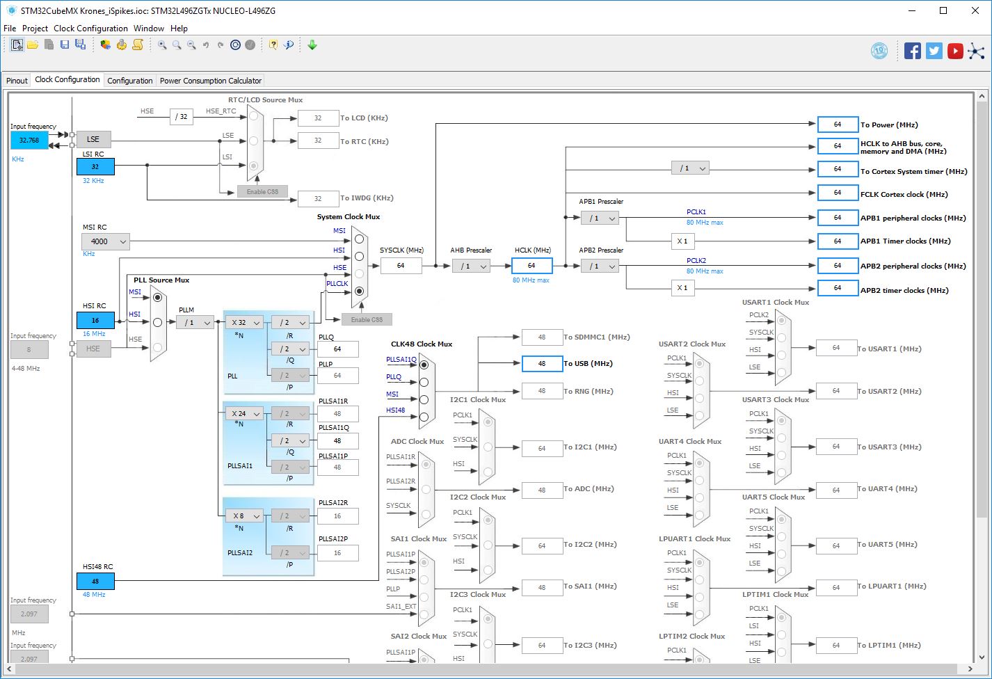

Hallo Gemeinde,
ich möchte einen "einfachen" 16-bitTimer (TIM6) in Betrieb nehmen.
Target ist STM32L496.
Er soll einen 4kHz-Interrupt erzeugen.
Das Teil läuft ein nicht los.
Weder mit HAL-Gedöns:
  htim6.Instance = TIM6;
  htim6.Init.Prescaler = 11999;0,25ms
  htim6.Init.CounterMode = TIM_COUNTERMODE_UP;
  htim6.Init.Period = 1;
  htim6.Init.AutoReloadPreload = TIM_AUTORELOAD_PRELOAD_ENABLE;
  HAL_TIM_Base_Init(&htim6)
noch mit Schhreiben in die Register ()
  TIM6->PSC = 47999;
  TIM6->ARR = ms;
  TIM6->CR1 |= TIM_CR1_CEN;
  while (!(TIM6->SR & TIM_SR_UIF));
Ich frage im SysTick mit "__HAL_TIM_GET_COUNTER(&htim6);"
den Counterwert ab. Leider immer = 0.
Habe ich im Clocck-Tree noch irgendwas vergessen?
Wird der Timer-Clock von "HSI48 RC" hergenommen.
Arbeite jetzt mal die AN4776 von ST durch.
Der Timer 6 sollte für sowas Einfaches doch geeignet sein
oder müssen es "full-features"-Timer sein.
Grüße
Runout
Was ist deine Clk Frequency für die Timer Perihperie? Vermeide Magic
Numbers! Hast du den Clock im RCC Register aktiviert?
TIM6->PSC = F_CLK_VOM_TIMER / DEINEFREQUENZ - 1;
TIM6->ARR = 0xffff;
//while (!(TIM6->SR & TIM_SR_UIF)); //Was soll das hier?
Hast du anschließend den NVIC parametriert? Und dran denken, im
Interrupt das UIF per Software zurückzusetzen. Zusätzlich sehe keine
Registeranweisung um den Überlaufinterrupt zu aktivieren!
Ruf doch einfach mal die HAL-Funktion zum Starten des Timers auf, statt
das über Register zu machen. Vielleicht geht es dann oder du kriegst
einen Fehler mit dem du was anfangen kannst

OP
Hallo Gemeinde,
danke für die Tipps.
Ja richtig, das Starten hat fehlt.
HAL_TIM_Base_Start_IT(&htim6); - fehlte
HAL_TIM_PeriodElapsedCallback() wird jetzt aufgerufen.
Werde aber auch "Bimbo. (Gast)" seine "gestraffte" Variante
ausprobieren.
Danke
Runout
