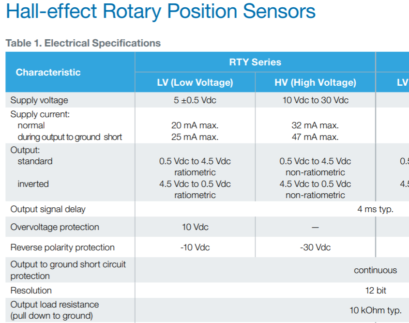

Ich möchte einen Drehwinkel mit meinem Arduino Mega 2560 messen (über
den Analogeingang mit 0-5 Volt / AD-Wandler mit 1024 bit im Arduino
integriert).
Dazu habe ich zwei Sensoren zur Auswahl:
1. Versorgungsspannung 5 V, Ouput 0,5 bis 4,5 Volt, RATIOMETRISCH
https://sensing.honeywell.com/RTY180LVEAX-non-contact-hall-effect-rotary-position-sensors
2. Versorgungsspannung 10-30 Volt, Ouput 0,5 bis 4,5 Volt,
NICHT-RATIOMETRISCH
https://sensing.honeywell.com/RTY180HVEAX-non-contact-hall-effect-rotary-position-sensors
Im Screenshot anbei noch mal diese Daten in der Übersicht.
Ich habe sowohl 24 Volt als auch 5 Volt als Versorgungsspannung zur
Verfügung.
Jetzt bin ich bezüglich ratiometisch und nicht-ratiometrisch etwas
verwirrt. Wenn ich mir den Wikipedia-Artikel ansehe, dann hat das
ratiometrische Messprinzip scheinbar den Vorteil, dass Ungenauigkeiten
oder Schwankungen in der Eingangsspannung kompensiert werden und meine
Messung nicht verfälschen. Was mich hier aber jetzt wundert ist, dass
für BEIDE Sensoren der Output mit 0,5 bis 4,5 Volt angegeben wird. Beim
nicht-ratiometrischen Sensor hätte ich jetzt erwartet, dass die
Outputspannung in Abhängigkeit von der Versorgungsspannung variiert.
Kann mir hier jemand in dieser Hinsicht etwas "Nachhilfe" geben? Was
bedeutet das ratiometrische Prinzip in meinem speziellen Fall auf diese
Anwendung und den Sensor bezogen? Welcher Sensor ist warum zu
bevorzugen?
Gast #5793289
> NICHT-RATIOMETRISCH
Da ist einfach ein 5 V Spannungsregler eingebaut.
> bevorzugen?
Der Ratiometrische, weil er mit 5 V funktioniert und es Dir freigestellt
bleibt, ob Du ratiometrisch oder nicht messen möchtest. Für den anderen
müßte man ggf. eine höhere Versorgungsspannung erzeugen.
OP #5793311
m.n. schrieb:
> Für den anderen
Ich habe auf jeden Fall beide Spannungen zur Auswahl. Wäre also kein
kritischer Punkt für mich.
OK, heißt das also, dass er mögliche Schwankungen der Eingangsspannung
über den Spannungsregler ohnehin kompensiert und sind deshalb beide
gleicht gut geeignet?
Wenn noch jemand etwas mehr Hintergründe hat, gerne her damit. Ich würde
das ganze gerne noch etwas besser verstehen.
#5793313
Genau dann wäre er ja wieder ratiometrisch.
Bei einer ratiometrischen Messung ist die Versorgungsspannung des
Sensors auch gleichzeitig die Referenzspannung des ADCs. Wenn die
Versorgungsspannung schwankt, schwankt das Ausgangssignal und auch die
Referenzspannung des ADCs. Alle Verhältnisse (ratio) und damit auch der
Messwert bleiben gleich.
OP #5793322
OK, d.h. ich müsste eigentlich unbedingt auch die INTERNE
Spannungsquelle des Arduino als Spannungsversorgung für den Sensor
verwenden und nicht die Spannung einer zusätzlichen 5V-Spannungsquelle,
damit die Messergebnisse genau bleiben, richtig?
