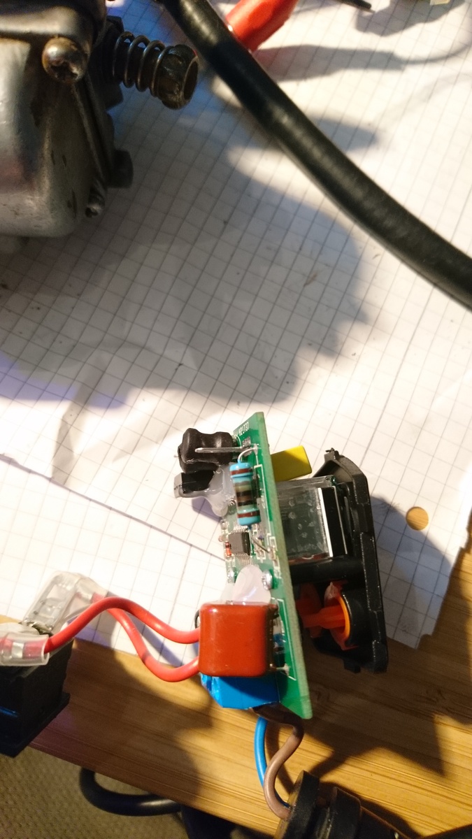

Guten Tag, mir ist grade mein billig Dremel von Track Live abgeraucht. Hab gleich mal reingeschaut und den Übeltäter entdeckt. Kann mir jemand sagen, welche Bezeichnung der im Anhang zugefügte Widerstand hat? Mfg Vincent

Braun-schwarz-schwarz-silber--braun Also 10 Ohm mit 5% Toleranz. An der Größe könnte man noch die Belastbarkeit abschätzen (Vergleichen mit dem, was man so zu kaufen kriegt), ich tippe mal auf Größenordnung 1 oder 2 Watt. Zu 99% wird der Defekt allerdings nicht am Widerstand alleine liegen.

Wenn der zweite von Oben silber sein sollte, 100/100=1 mal wieder verm. Sicherungswiderstand.

Wi(e)derstand ist zwecklos schrieb: > 5% Toleranz. Wo liest du da 5% Toleranz ab? 5% ist Gold, Silber wäre 10% Bei "Braun Schwarz Schwarz Silber Braun" könnte es allerdings 100 x 0,01 1% sein. Also 1Ohm 1% Aber so wie der Widerstand aussieht könnte er durchaus noch OK sein, man müsste mal messen. Wi(e)derstand ist zwecklos schrieb: > Zu 99% wird der Defekt allerdings nicht am Widerstand alleine liegen. Dem stimme ich zu
Vielen Dank! Könnte es sein, dass der Widerstand einfach nur unterdimensioniert ist? Der Defekt trat nach einer sehr intensiven Dremel Arbeit auf.

Pfannkuchen im Bauch schrieb: > 100/100=1 Wi(e)derstand ist zwecklos schrieb: > 10 Ohm 1 Ohm ist natürlich richtig... Beim Sicherungswiderstand wäre ich mir allerdings nicht so sicher, denn die sind häufig entweder anders gefärbt (Rosa, Weiß) oder haben seltsame Farben am Toleranzring.
Also mein multimeter zeigt mir 178,7 ohm an...
Vincent W. schrieb: > Also mein multimeter zeigt mir 178,7 ohm an... Das hängt daran, dass Du diesen im eingebauten Zustand misst, was generell eine schlechte Idee ist. Wenn du ihn ausbaust misst Du 8 (liegend).

Wi(e)derstand ist zwecklos schrieb: > Braun-schwarz-schwarz-silber--braun > > Also 10 Ohm mit 5% Toleranz. Soll wohl ein dummer Aprilscherz sein. Ich sehe braun grau schwarz schwarz braun, Also 180 Ohm 1% Vincent W. schrieb: > Also mein multimeter zeigt mir 178,7 ohm an... Passt, der ist nicht kaputt, nur warm geworden.

MaWin schrieb: > Ich sehe braun grau schwarz schwarz braun, > Also 180 Ohm 1% Das ist natürlich durchaus möglich... von der Seite hab ich's noch nicht betrachtet!
Udo S. schrieb: > "Billigdremel" heisst: 230V Gerät mit kleinem Universalmotor und einer > Triac Drehzahlsteuerung? > > Was ist "abgeraucht" genau? > a)Läuft nicht mehr, > b) läuft nur noch mit max. Drehzahl, > c) qualmt, > d) stinkt (wie stinkt er), Evt. ist einfach der Motor wegen Überlast > abgeraucht. > > Wenn die oben getroffenen Annahmen stimmen (230V) könnte man: > 1. Test läuft der Motor direkt ohne Steuerung an 230V? > 2. Was macht die Steuerung mit einer 10-15W Glühlampe statt dem Motor? Danke erstmal für die vielen Antworten. Also es hat sich langsam bemerkbar gemacht. Erst hat er angefangen zu stottern und dann wurde er auch richtig heiß bis garnichts mehr ging. Nichtmal das Display leuchtet noch auf. Und ja 230V und soll 200 Watt haben.

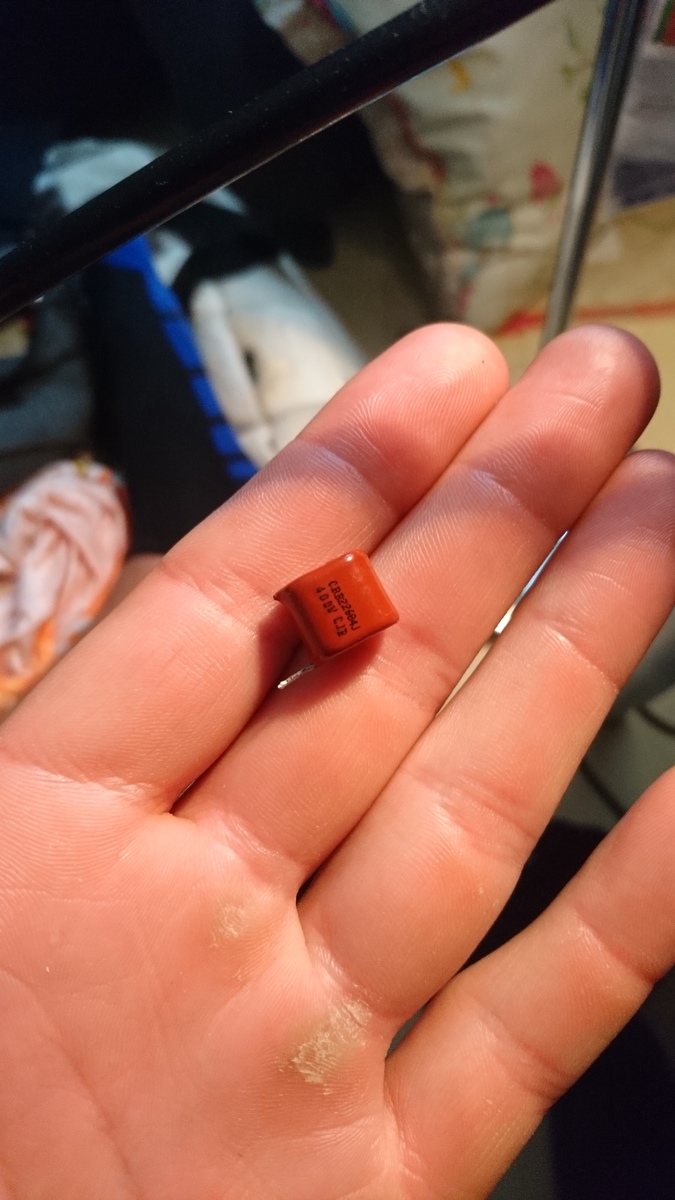

Ich hab jetzt wohl den wahren Übeltäter gefunden. Dem Kondensator ist einfach ein Bein weggeschmort. Hat einer ne Ahnung wo ich den Typen herbekomme? Hab bei conrad nix gefunden.

Sorry meine Kamera fokussiert sonst nicht. Zoom doch einfach ran.
Ok.. das Teil hat 680nF bei 400V (Metallierter Polypropylen Film Kondensator) Baugröße musst du halt bei den bekannten Lieferanten raussuchen.
Danke, woher weißt du dass er 680nf hat?
Vincent W. schrieb: > Erst hat er angefangen zu > stottern und dann wurde er auch richtig heiß bis garnichts mehr ging. Und du bist nicht auf die Idee gekommen bei den ersten Anzeichen das Teil erst mal abkühlen zu lassen? Das ist wie du selbst sagst ein Billig Noname Werkzeug. Das ist nicht für den Dauereinsatz konzipiert sondern hat wahrscheinlich sogar unter "Nennlast" eine mittlere Einschaltdauer deutlich unter 50%. MaWin schrieb: > Ich sehe braun grau schwarz schwarz braun, > Also 180 Ohm 1% Du warst cleverer, ich hatte auch kurz überlegt aber dacht weil der im Bild obere Ring weiter abgesetzt ist müsste es eher der letzte Ring sein.
CBB22 ist die Ausführung 684J sind 680nF oder 0,68µF
Thorsten W. schrieb: > CBB22 ist die Ausführung > 684J sind 680nF oder 0,68µF hättest ja auch erklären können für den TO wie man drauf kommt üblicherweise (das bedeutet aber nicht das es nicht auch anderes gibt!) 684 sind 68 mit 4 Nullen oder 10^4 also x10000 und 68 ist in der E12 Reihe! das gibt 680.000 und ist meistens (immer?) auf pF bezogen das sind aber 680nF oder 0,68µF hätte dort .68 gestanden dann wäre das auf µF bezogen und nicht auf pF dumm halt wer das Bauteil nicht kennt und auf eine interne Nummer reinfällt, auch das gibt es

Vincent W. schrieb: > Hat einer ne Ahnung wo ich den Typen herbekomme? liegt auf der Hand. Kratz den Lack seitlich auf und verpass ihm eine Prothese, Schrumpfschlauch drüber. Innen ist er noch ganz intakt.
