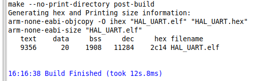

Ich habe es mit der Datei probiert, keine Probleme.
CubeMX -> SW4 Projekt erzeugt, Report gespeichert, geschlossen
SW4 -> Import, compiliert, Erfolg, geschlossen
CubeMX -> I2C1 aktiviert, SW4 Projekt erzeugt, Report gesp., geschl.
SW4 -> Index rebuild, compiliert, Erfolg, geschlossen
CubeMX -> 2 Pins als Output konfiguriert, Report gesp., geschl.
SW4 -> Index rebuild, compiliert, Erfolg, siehe Bild
Das alles unter Linux, abgelegt in meinem Versuchs WS Namens:
workspace-x
Der Fehler liegt also nicht bei CubeMX oder SW4.
