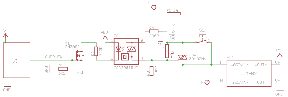

Hallo allerseits,
Die Schaltung im Bild funktioniert nicht immer wie gewünscht.
Mit dem Schalter S1 wird das Netzteil PS1 bestromt (an L und N liegen
230VAC). Sobald der Mikrocontroller startet, schaltet er via T1 und dem
Phototriac OC1 das Netzteil dauerhaft ein, verrichtet seine Arbeit und
schaltet nachher alles wieder aus. Grundsätzlich funktioniert die
Schaltung, doch ab und zu startet der Ablauf schon, wenn die Schaltung
mit der Netzspannung verbunden wird, ohne dass S1 gedrückt wird.
Wo liegt das Problem und wie lässt es sich beheben?
Danke vielmal für die Hilfe!

Zwei Dinge:
1. Der Varistor ist Kapazitiv und kann den Pulldown 'überschreiben'
Der ist auch überflüssig, weil Triacs von alleine durchsteuern bei
Überspannung.
2. Schnelle Spannungsanstiege bringen Triacs zum durchsteuern.
RC Snubber verwenden.
Gast #5793404
ACK.
> Überspannung.
Und dabei zerstört werden. Deshalb schon Varistor, aber parallel zum
Triac, nicht am Gate.
Gast #5793422
Werden sie nicht.
Die steuern ganz normal auf und gehen nicht kaputt dabei, sofern man das
nicht permanent so macht. Robuste Gesellen die Triacs.
Der Varistor soll genau das bewirken, damit die Last die Spannungsspitze
frisst und nicht der Varistor.

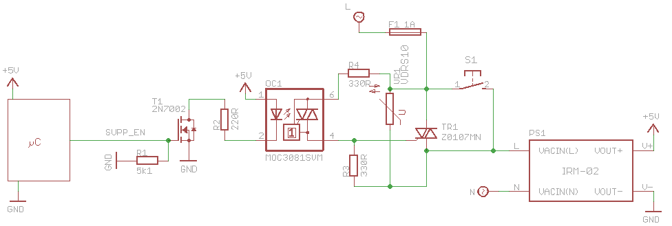

Gast #5793451
Danke vielmal! Tatsächlich, der Varistor ist ja falsch eingebaut. Ich
werde diesen nun wie im Bild an A1 und A2 anschliessen. Wie kann ich
einen Snubber richtig dimensionieren? Ich denke, das wäre ein kleiner
Kondensator über R5, oder?
Gast #5793465
Tobias schrieb:
> Wie kann ich
Nein, eine Reihenschaltung von R und C, parallel zum Triac.
So dimensionieren, dass dU/dt kleiner bleibt als der Grenzwert im
Datenblatt des Triac.
