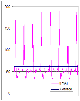

Ich muss einen aktiven Sensor aus einer Spannungsquelle versorgen, welche nur einen begrenzten Maximalstrom zur Verfügung stellen kann. Dieser Maximalstrom reicht aus, um den durchschnittlichen Strombedarf des Sensors (blaue Kurve) zu decken. Das Problem ist, dass der Sensor periodisch hohe Stromspitzen abverlangt, welche den Maximalstrom der Spannungsquelle übersteigen. Ich brauche jetzt eine Schaltung zur Platzierung zwischen Spannungsquelle und Sensor mit folgenden Vorgaben: - am Eingang fließt ein annähernd kontinuierlicher Strom hinein, ohne Stromspitzen, den die Spannungsquelle auch liefern kann - die Schaltung enthält Energiespeicher (z.B. Supercap) - am Ausgang steht für die Stromspitzen ausreichend hoher Strom zur Verfügung, der aus dem Energiespeicher kommt und nicht den Eingang belastet. Könnte mir jemand einen Ansatz für die Schaltung liefern? Kenndaten Spannungsquelle: - Spannung: 5V - Strom: max. 100mA Kenndaten Sensor: - Spannung: 4V - 5,4V - Spitze Breite: 20ms - regulärer Strom: 50mA - Spitzenstrom: 200mA - Durchschnittsstrom: 62mA

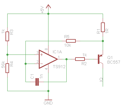

Torsten K. schrieb: > Könnte mir jemand einen Ansatz für die Schaltung liefern? Naja, man könnte einen klassischen LC-Filter nehmen, aber ich fürchte, daß der bei den relativ breiten, niederfrequenten Spitzen relativ groß wird, vor allem die Spule. Wenn deine Quelle WIRKLICH nicht mit mehr als 100mA belastet werden kann/darf, würde ich eine aktive 90mA Stromquelle mit geringem Spannungsabfall nehmen, die muss auch nicht genau sein. Ein OPV + Transistor reichen, siehe Konstantstromquelle, allerdings muss man die schaltungstechnisch umdrehen und in V+ einschleifen. Dahinter ein großer Elko oder Supercap, man brauch um die 1000uF und mehr. Dann sieht deine Quelle sicher nicht mehr als 90mA Pulsstrom.

Gerd K. schrieb: > Harald W. schrieb: >> Impulsbreite oder Abstand? > > 20ms ist die Impulsbreite Diagramme ohne Achsenbeschriftungen sind Schrott!
hinz schrieb: > Und wie groß ist dann der Abstand der Impulse? Die Pausenzeit ist ca. 80ms, die gesamte Periode somit ca. 100ms

hinz schrieb: > Gerd K. schrieb: >> hinz schrieb: >>> Und wie groß ist dann der Abstand der Impulse? >> >> Die Pausenzeit ist ca. 80ms, die gesamte Periode somit ca. 100ms > > Dann verfünffache die genannten Pi*Daumen Werte für L und C. Schon mal die Eisen- und Kupferpreise am Weltmarkt angeschaut? ;-) Siehe Anhang, so könnte es ohne L funktionieren. Eine großes C braucht man aber trotzdem.

Teo D. schrieb: >> Warum sollte es hier nicht funktionieren? > > Er müsste gefühlt über ca. 60-70ms, einen Stromanstieg unter > 100mA(?Was die Quell halt hergibt) halten. Das wird ein ziemlicher > Klopper! Da der Durchschnittsverbrauch bei ca. 60 mA liegt, sind da genug Reserven. Ein gewisser Spannungseinbruch während der 200mA-Spitze ist allerdings unvermeidbar und meist auch nicht störend.
Die Lösung mit der (einfachen) Konstantstromquelle (KSQ) hat noch ein kleines Problem. In den Pulspausen regelt die voll auf, weil der Ausgangsstrom unter 90mA liegt. Kommt dann der Strompuls, dauert es ein paar Dutzend us, um die Stromquelle wieder in den aktiven Bereich zu regeln. Das kann man in Grenzen mit C1 einstellen. Den kann man solange verkleinern, bis die KSQ nicht mehr stabil ist. Vielleich kann man ihn auch ganz weglassen, der TS912 ist relativ gutmütig frequenzkompensiert. Muss man testen. Trotzdem wird es einen kleinen Strompuls in Richtung 5V Quelle geben. Wie breit und hoch der ist, muss man messen, ich tippe mal auf <50us und <120mA. Kann das die 5V Quelle aushalten? Was für eine mimosenhafte Quelle ist das überhaupt? Sag jetzt bitte nicht 5V vom USB ;-) Denn der verkraftet 200mA Pulse.

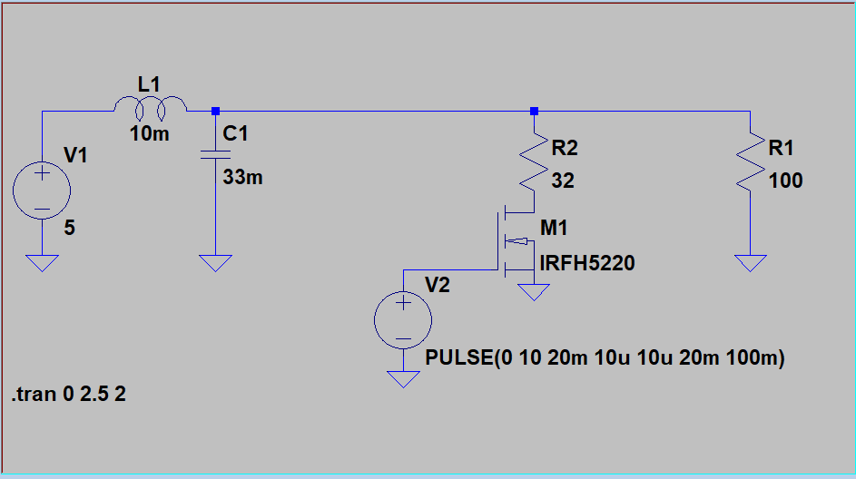

Gerd K. schrieb: > Könnte mir jemand einen Ansatz für die Schaltung liefern? Für die Freunde der endlosen Eisenstufen ...
#5793702
Wolfgang schrieb: > Für die Freunde der endlosen Eisenstufen ... :) Großer Vorteil einer (moeglichst niederohmigen) Induktivitaet vs. lineare KSQ ist die viel geringere Verlustleistung. Die L gibt beim "Entladen" die gespeicherte Energie wieder ab, nur im parasitaeren R (dem Drahtwiderstand) und auch durch die Ummagnetisierung des Kernes (hier sicher materialunabhaengig sehr gering - Frequenz minimal) entstehen geringe Verluste. Bei einer Linear-KSQ sind aber die Verluste Spannungsfall*I. Ich bin durchaus ein Freund der endlosen Eisenstufen...
