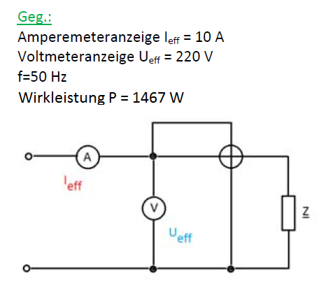

ich steh auf dem Schlauch gerade... Laut Lösung soll hier der kapazitive
Anteil von Z_ überwiegen. Sprich Phi sollte negativ sein.
Die Wirkleistung P ist ja P=Ueff*Ieff*cos(phi)
Also ist
phi = arccos[ P/(Ueff*Ieff) ]
phi = arccos[ 1467/2200 ]
phi = 48°
...also positiv und damit Z_ induktiv...
Irgendetwas fehlt mir. Aber egal wie lange ich durch Unterlagen und
Formelsammlung suche, ich finde das gesuchte Minus nicht. Könnt ihr mir
auf die Sprünge helfen bitte? Was mache/verstehe ich falsch?
