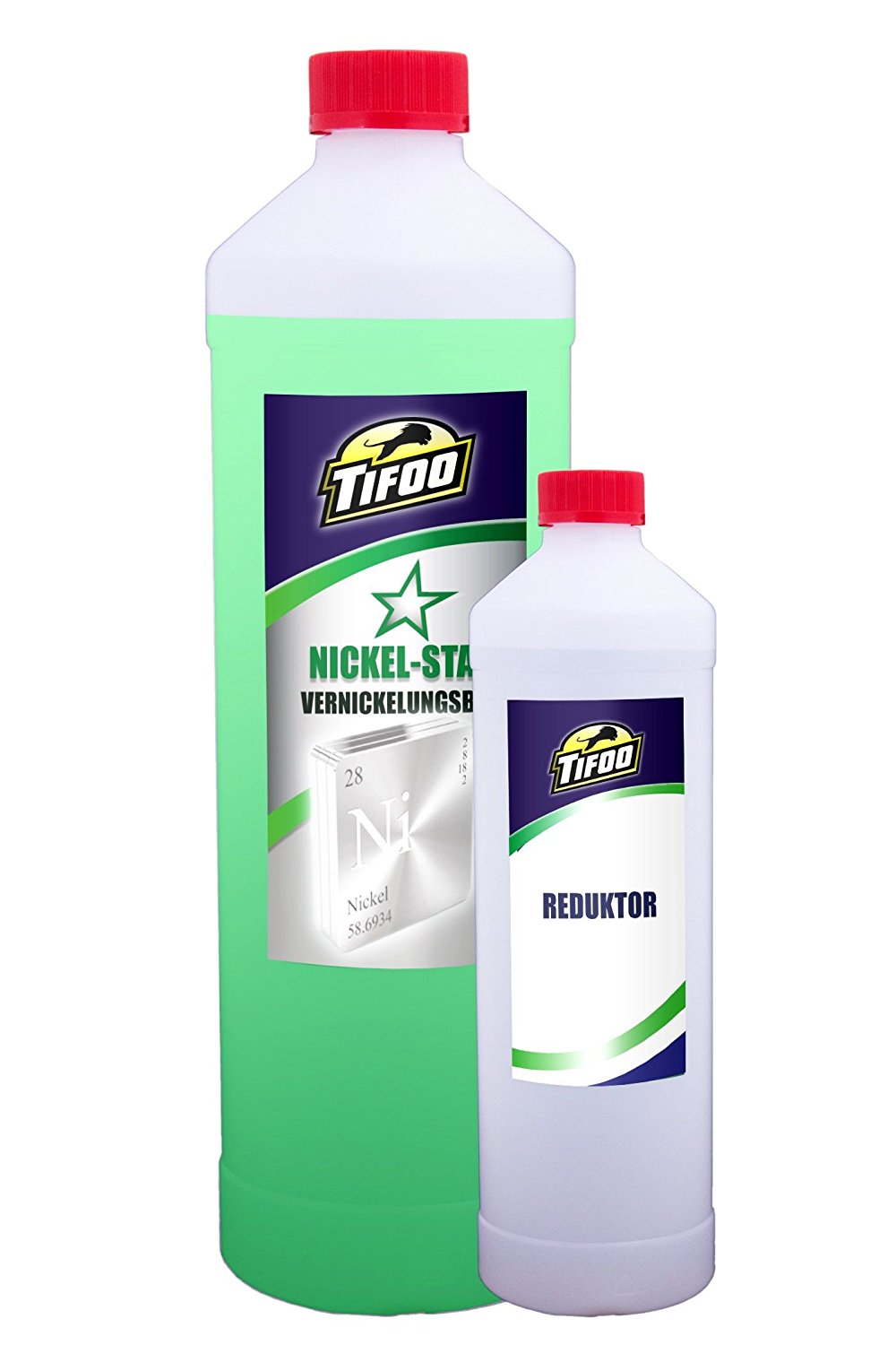

Gast #5794141
Jetzt hamma was!
Schau Dich mal um bei dieser Firma
Mit dem Tifoo Nickel-Star kann man Gegenstände homogen vernickeln. Das
selber Vernickeln mit dem Nickelbad ist denkbar einfach: man erwärmt das
Nickelbad am besten in einem geschloßenen Gefäß (unbedingt die Anleitung
vorher ansehen) auf 80°C und gibt den Gegenstand, den man stromlos
vernickeln möchte, hinein. Der auf diese Weise entstehende Überzug aus
Nickel-Phosphor Legierung ist sogar etwas härter als reines Nickel. Für
den Fall, dass Sie Kupfer, Messing oder andere Buntmetall(legierungen)
selbst vernickeln möchten, müssen Sie den Gegenstand mit dem Tifoo
Palladium-Aktivator „aktivieren“. Diesen finden Sie auch in unserem
Online-Angebot. Auf diese Weise erhalten Sie mit dem Tifoo Nickelbad
eine beständige und kratzfeste Nickelbeschichtung für eine Vielzahl von
Metallen.
Für eine besonders lange Haltbarkeit besteht der Nickel-Star aus zwei
Komponenten die vor dem Gebrauch zusammengegeben werden. Bitte beachten
Sie, dass Sie zum Vernickeln von Buntmetallen (Kupfer, Messing und
Bronze) noch unseren "Tifoo Palladiumaktivator" brauchen. Zum Vernickeln
von Aluminium benötigen Sie zusätzlich unseren "Tifoo Galvanoaktivator".
Alle Produkte sind bei uns im Shop erhältlich. Für Rückfragen stehen wir
Ihnen gerne persönlich zur Verfügung.
Der Tifoo Nickel-Star - die einfach und praktische Lösung zum Veredeln
von metallischen Gegenständen.
es gibt Leitlack,damit kann man alles galvanisieren,auch Plastik.Sollte
dann funktionieren mit Zink.
Zum vernickeln von Zink würde sich eher unser ->Nickelelektrolyt
empfehlen
Die Lösung kann man mehrfach verwenden bis kein Nickel im Bad enthalten
ist und nichts mehr passiert.
