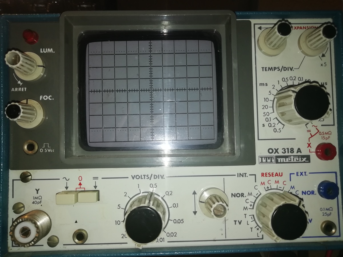

Ich habe neulich via Kleinanzeige für wenig Geld, da ich kaum welches
habe, ein altes französisches Analogoszilloskop (Metrix OX318 A,
1-Kanal, 15 MHz, soweit meine Recherchen stimmen) aufgetrieben. Fast
alle Funktionen scheinen, wie man auf dem Foto von der
Kalibrierungsschwingung sehen kann, in Ordnung zu sein (Dass sie so in
sich verschwimmt ist in echt nicht der Fall, das liegt wohl an der Nähe
zwischen Handy-Shutterspeed und Abtastrate des Oszilloskops oder so

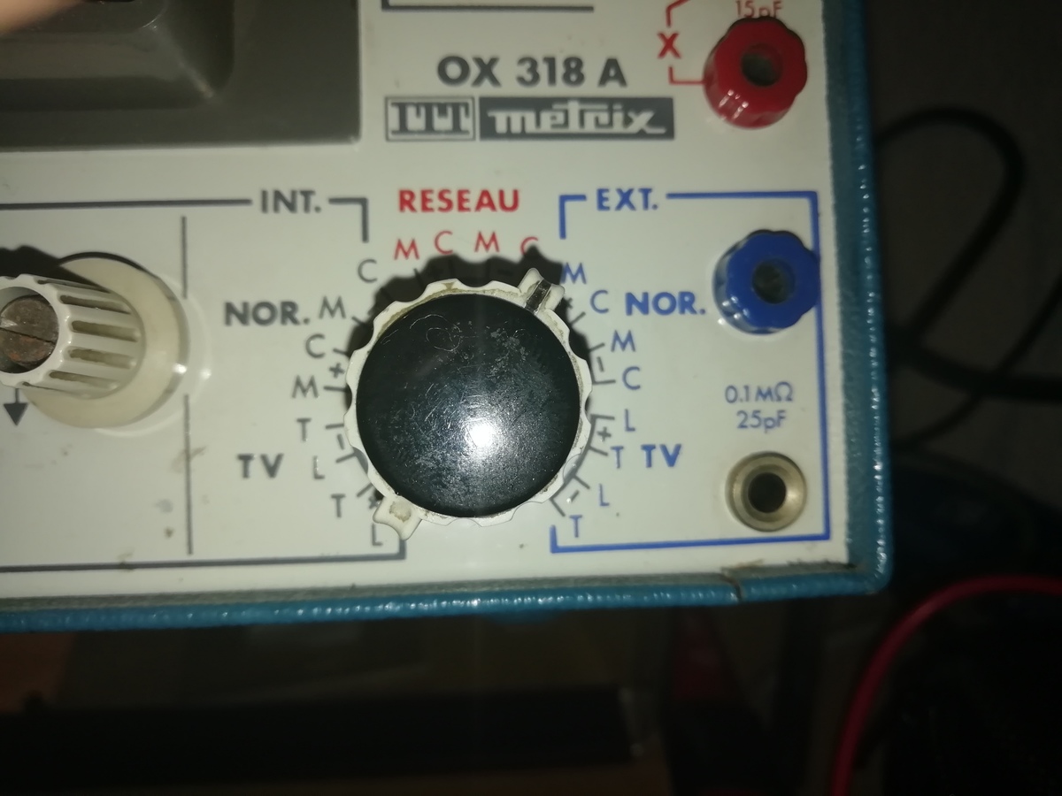

ähnlich). Nur mit den Trigger-Einstellungen bin ich noch nicht warm
geworden, da ich kaum französisch spreche und auch die vermutlichen
Funktionen eines Triggerrades nicht wirklich kenne.
Meine Fragen hier sind:

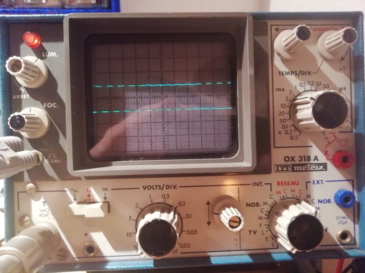

- Es liegt eine Schwingung zwischen Y und Masse an, wenn ich die
Trigger-Einstellung auf eine beliebige Position unter der Überschrift
"RESEAU" (heißt Netz) Stelle, bleibt der Bildschirm schwarz. Überhaupt
bleibt in den meisten, aber nicht allen Fällen, der Bildschirm schwarz,
wenn die Triggereinstellung nicht "Ext. Nor. M+" ist. Bei dieser
Einstellung erscheint immer eine Linie, egal ob etwas an der blauen
Buchse anliegt oder nicht. Beim drehen des Triggerwählschalters blitzt
ansonsten manchmal kurz eine Linie auf. Ist ein Teil der Triggereinheit
kaputt oder bin ich zu blöd, um sie zu verwenden? Welche Tests könnte
ich durchführen um diese Frage leichter beantwortbar zu machen? (Meine
Vorstellung war, dass in jedem Fall in einem der vier "Int."-Modi eine
Messlinie erscheinen müsste, die sich auch nicht mehr oder weniger
schnell auf dem Schirm verschiebt.)
- Hat jemand eine Idee wofür M und C in den normalen und dem
Netzstrom-Triggermodus bzw. T und L im TV-Triggermodus stehen?
