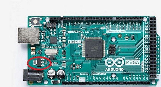

Ich würde dem TO vorschlagen, ein kleines Switchermodul auf 7V(...9V) zu
besorgen. Das entlastet auch den On-Board-Spannungsregler, der nach dem
Bild im Link ein Längsregler ist.

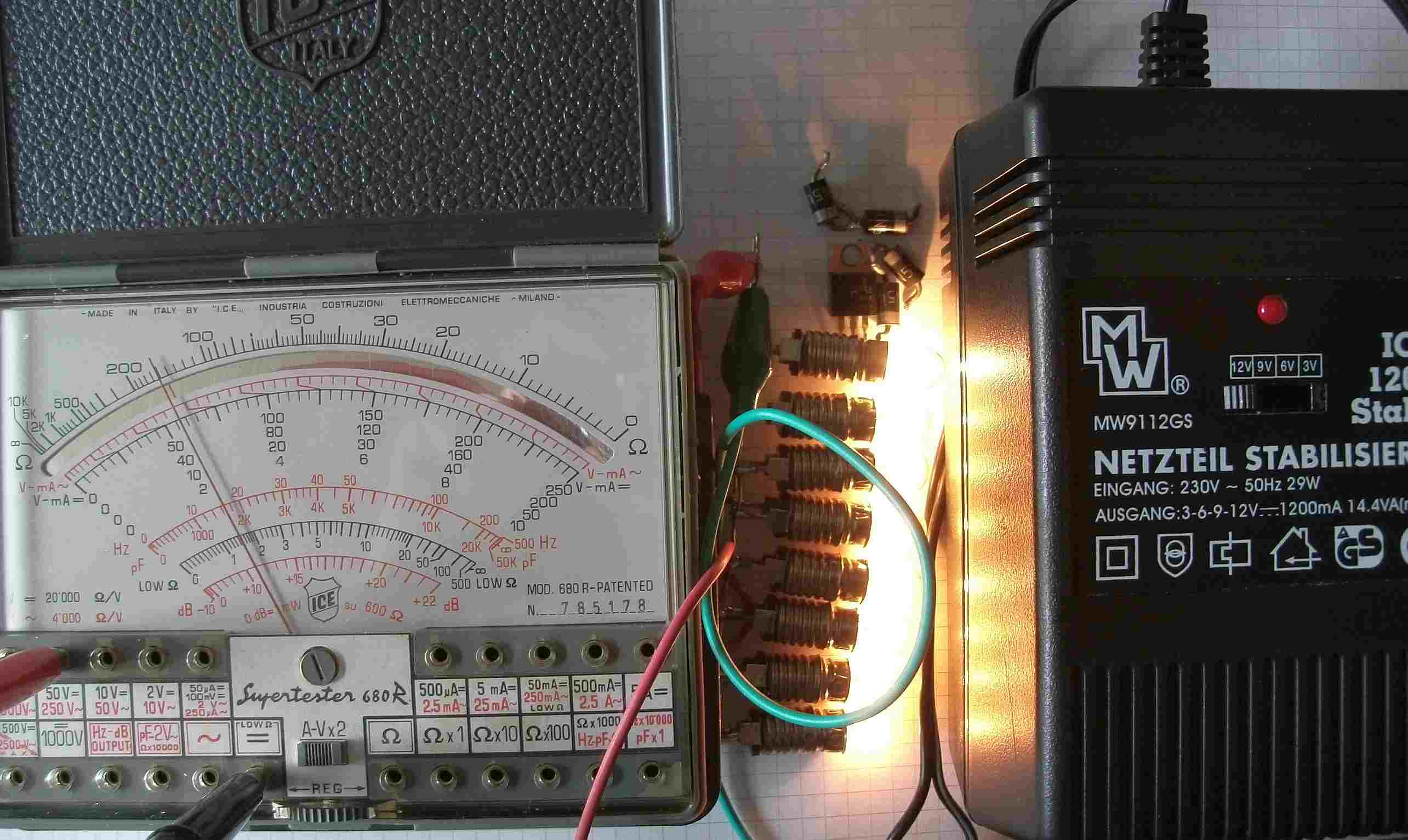

von Karl B. (gustav)
Gon F. schrieb:
> Jedoch ist ja das Problem, wenn ich 12V in habe, dass ich bei 5V eine
> Verlustleistung von 7V habe.
tja, bei Netzteilen würde ich nicht zu knapp kalkulieren. Also das Ding
mit den verschiedenen Spannungen kann auch direkt auf 5V umgemodelt
werden mit passenden Widerständen und mit dem LM350. (Hat noch
Trafoanzapfungen auf der Sekundärseite für jede Spannung.) Bin dann
nicht auf die 12V fixiert.
Hat den Vorteil gegenüber Schaltnetzteilen, (Step up oder Step down),
die günstig angeboten werden, dass die normalen Trafo-Netzteile ohne
wesentliche Grundlast arbeiten und relativ gut ausregeln, und dass
praktisch die HF-Störungen nicht existieren, die bei den Schaltungen oft
auch Ursache für irgendein "komisches" Verhalten sein können. Nachteil
eben die schlechte Energieeffizienz.
ciao
gustav
Gon F. schrieb:
> Welcher Link?
hier, rot eingekreist, wenn ich nicht total daneben liege.
ciao
gustav

von HildeK (Gast)
Gon F. schrieb:
> Welcher Link?
Der aus deinem Eröffnungspost :-):
Gon F. schrieb:
> Nämlich dem Arduino Mega2560.
> https://store.arduino.cc/mega-2560-r3
> Ich finde hier keine Angabe zur Stromaufnahme des Arduinos.
Karl B. schrieb:
> Hi,
Ja, den meinte ich.
