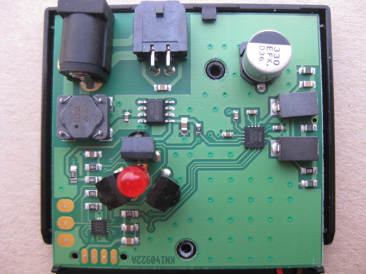

Kennt jemand diesen Chip ?
Ein Anwendungshinweis wäre schon hilfreich...
Es wird ein IR Signal von einer IR-Diode aufgenommen und ein Modellbahnsignal wie dieses erzeugt: http://home.mnet-online.de/modelleisenbahn-digital/lokbotschaft.jpg Ich vermute es ist ein kleiner Mikrocontroller.
Vermute ich eher nicht, ich kenne keinen Microcontroller, der oben und unten nur zwei Pins zur Spannungsversorgung hat... sieht eher aus, wie ein mehrkanaliger LED-Treiber oder Gate-Treiber oder ESD-Schutzbaustein...

Ferdinand schrieb: > Das "+" am Ende könnte auf Maxim hindeuten. Das hatte ich mir auch gedacht. Da man mit der Beschriftung bei den üblichen Verdächtigen nicht fündig wird, muss man sich da mehr über die Beschaltung rantasten. Dafür hat Gerd B. aber zu wenig Informationen geliefert. Insbesondere was für Bauteile da auf der Rückseite sind und die weitere Beschaltung. Gerd B. schrieb: > Es wird ein IR Signal von einer IR-Diode aufgenommen und ein > Modellbahnsignal wie dieses erzeugt: > http://home.mnet-online.de/modelleisenbahn-digital/lokbotschaft.jpg > > Ich vermute es ist ein kleiner Mikrocontroller. "IR-Diode" ist auch wieder so eine Halbinformation. Ist es wirklich eine IR-Diode, oder ein TSOP? Das macht einen Riesenunterschied weil bei einer IR-Diode noch Analogzeug mit Operationsverstärker usw. zu erwarten ist. Wenn das IR-Signal von einer "normalen" IR-Fernbedienung kommt dann ist das vermutlich ein TSOP. Für den Anwendungsfall ist sicherlich ein Mikrocontroller verbaut. Aber sind da denn sonst keine anderen ICs auf dem Board? Wie sieht die Spannungsversorgung aus, was gibt es da sonst noch alles? Die 47Ω an Pin 6 gegen Vss/GND sind/wären für einen uC sehr untypisch. In dem Package gibt es auch noch elektronische Sicherungen, Spannungsregler, Akkuladecontroller, etc. Spannungsregler halte ich für unwahrscheinlich wenn man sich die angeschlossenen Leiterbahnen ansieht. Wenn dann nur für wenig Strom, aber da würde man dann vermutlich auch eher einen anderen in einem anderen Gehäuse nehmen.
#5801860

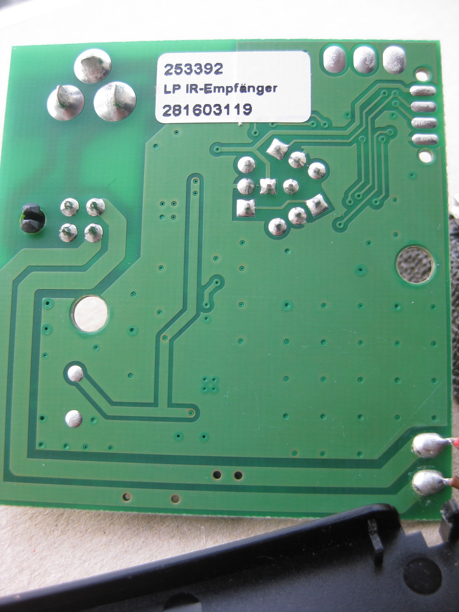

Anbei die komplette Schaltung. Das war ein Beifang aus einer ebay Auktion. Mir geht es nicht darum es zu kopieren sondern ggf etwas sinnvolles damit zu machen. Die Funktionen ist grob bekannt: ein IR Signal (wahrscheinlich RC5) wird über drei IR-Empfängern, wahrscheinlich keine IR-Dioden - entschuldigt die Ungenauigkeit - mit rundum Abdeckung empfangen. Daraus wird ein Schienensignal über eine H-Bridge (A3950) generiert (sogenanntes Motorola Format - siehe http://home.mnet-online.de/modelleisenbahn-digital/lokbotschaft.jpg). Ich vermute das die 4 Pads unten links zum programmieren dienen. Die zwei Bohrungen dienen IMHO zum Halten des Programmieradapters.

GBert schrieb: > Anbei die komplette Schaltung. Das war ein Beifang aus einer ebay > Auktion. Mir geht es nicht darum es zu kopieren sondern ggf etwas > sinnvolles damit zu machen. Ok, die Bilder sind hilfreich. Muss ein Mikrocontroller sein eigentlich. Und er muss einen internen Oszillator haben. Für RC5 dekodieren und das auf die H-Brücke umzusetzen reicht etwas kleines. Entsprechend würde ich da einen 8/16-Bitter, Cortex-M0 oder so erwarten. Maxim macht bei der Anwendung keinen Sinn - viel zu teuer und unnötig. > Ich vermute das die 4 Pads unten links zum programmieren dienen. Die > zwei Bohrungen dienen IMHO zum Halten des Programmieradapters. Ja das ist wahrscheinlich. Ein Pin GND, einer Vdd, zwei Signale. Könnte z.B. SWD sein. Würde ich mit Schutzwiderständen einfach mal probieren. Wenn das wirklich SWD ist dann hätte man auch die ID des Controllers. Für AVR-ISP sind es zu wenig Pins. PDI könnte noch sein. UART ist eher unwahrscheinlich, da würde man noch Boot-Pin und Reset erwarten.
#5801922
Das Ding ist ein 8051-Derivat von Silicon Labs.
#5801928
Ich würde als nächstes wohl gucken, ob einer der Programmierpins Reset ist. Also gucken, ob es da einen passenden Pullup gibt und ob der Controller weniger Strom zieht wenn man da vorsichtig mit einem Widerstand zur Strombegrenzung auf GND zieht. Dann kann man Programmierschnittstelle und Controllerkandidaten weiter eingrenzen.
#5801934
hinz schrieb: > Das Ding ist ein 8051-Derivat von Silicon Labs. https://www.silabs.com/documents/public/data-sheets/C8051F30x.pdf sähe passend aus.
Vielen Dank für Eure Antworten. Das Rätsel ist gelöst: Es ist ein Silabs und das Interface ist C2 (GND C2D C2CK 3V3).
