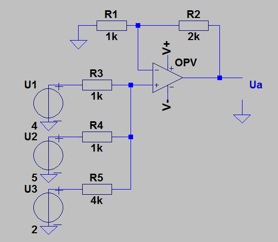

ich finde zum nicht-invertierenden Addierer nur Beispiele, in denen die
Widerstände an den Eingangsspannungen alle gleich sind und die
Vertärkung entsprechend der Anzahl angepasst (formal korrekte Addierer
eben).
Wenn nun aber die Widerstände an den Eingangsspannungen nicht alle
gleich sind, gilt es dann auf jeden Fall das Überlagerungsverfahren
anzuwenden oder gibt es da eine schlauere, schnellere Möglichkeit sprich
eine Formel, wie es sie für diesen Fall auch für invertierende Addierer
und Subtrahierer gibt?
Danke!

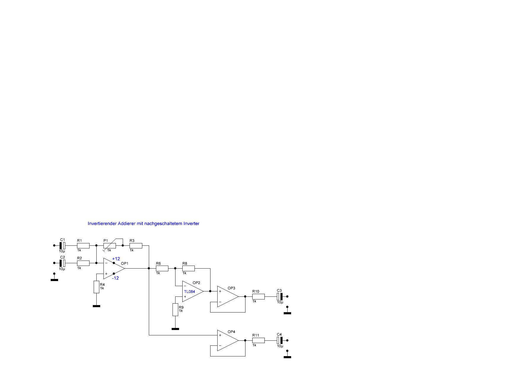

Gast #5794747
ich glaube, am Minus-IN heben sich die Ströme auf (Nullstrom-Knotenpunkt
oder so).
Deshalb geht nur der invertierende Addierer gut.
Du könntest einen invertierenden Addierer aufbauen und dann noch mal
einen invertierenden OP nachschalten, dann stimmt die Phase wieder (dann
sind aber zwei OPs verbaut statt einem).
Bei deiner Beschaltung wie oben gezeigt hingegen liegen die
Eingangswiderstände 1k quasi parallel, wenn niederohmige Quellen
angeschlossen sind. Dadurch werden die Eingangssignale stark bedämpft
(sie bedämpfen sich sozusagen gegenseitig - am Plus-IN existiert nämlich
kein Nullstrom-Knotenpunkt).
#5794845
Knotenpotentialverfahren
Summe der wegflließenden Ströme = 0
Up ist die Spannung zwischen +Eingang und Masse.
(Up-U1)*G3 + (Up-U2)*G4 + (Up-U3)*G5 = 0
Up*(G3+G4+G5) = U1*G3 +U2*G4 +U3*G5
Up = (U1*G3 +U2*G4 +U3*G5) / (G3+G4+G5)
Ua = Up * (1+R2/R1)
Ua = (U1*G3 +U2*G4 +U3*G5)*(1+R2/R1) / (G3+G4+G5)
Hinweis = Gn=1/Rn

#5795875
Nachtrag zu meiner vorherigen Herleitung der Formel
Falls man in der Formel keine Leitwerte sondern lieber Widerstände haben
möchte, dann einfach Zähler und Nenner mit R3*R4*R5 multiplizieren.
Ua = (U1*R4*R5 +U2*R3*R5 +U3*R3*R4)*(1+R2/R1) / (R4*R5 +R3*R5 +R3*R4)

Moderator #5795901
Anmerkung zu der von Helmut geposteten Formel zur Berechnung der
Ausgangsspannung bei mehreren über Widerstände zusammengeführten
Eingangsspannungen:
Helmuts Formel lässt sich in Worten einfach wie folgt  ausdrücken:
Die Ausgangsspannung ist der mit den Leitwerten der Widerstände
gewichtete Mittelwert der Eingangsspannungen.
Dieser leicht zu merkende Zusammenhang gilt für eine beliebige Anzahl
von Eingangsspannungen und ist auch in anderen Anwendungen oft hilfreich
einsetzbar.
In der konkreten Schaltung des TE muss man das Ergebnis noch mit dem
Verstärkungsfaktor des nachfolgenden nichtinvertierenden Verstärkers
multiplizieren.

(Firma: www.harerod.de) Persönliche Seite #5796310
dolf hat das ja schon angedeutet aber nicht ausformuliert:
Der Haken an der Schaltung ist die systematische Wechselwirkung zwischen
den Eingängen, da das Potential am nicht-invertierenden Eingang
schwankt.
Beim invertierenden Addierer ist im eingeregelten Zustand das Potential
am invertierenden Eingang gleich dem, üblicherweise konstanten,
Referenzpotential am nicht-invertierenden Eingang. Damit stellt
letzterer in diesem Fall eine bekannte, konstante Last dar.
#5796369
dolf schrieb:
> genau der richtige weg.
Wenn man keine negative Versorgungsspannung zur Verfügung hat, ist das
aber nicht so einfach möglich.
Noch kurz zu deiner Beispielschaltung: Zwei der OPVs sind in deiner
Schaltung überflüssig, sowie R4 und R9 bei einem OPV mit typ. 30pA Input
Bias current. Und selbst wenn der Input Bias current größer wäre, dann
wären sie auch noch falsch dimensioniert.
Und warum besteht mehr als drei viertel des Bildes nur aus überflüssigen
weißen Bereich?

Gast #6660768
(Spannungsdurchschnitt der drei quellen) × ((R1 + R2) / R2)
Am knotenpunkt liegt die durchschnittliche spannung der 3 quellen an und
wird bei der opschaltung um 3 verstärkt.
