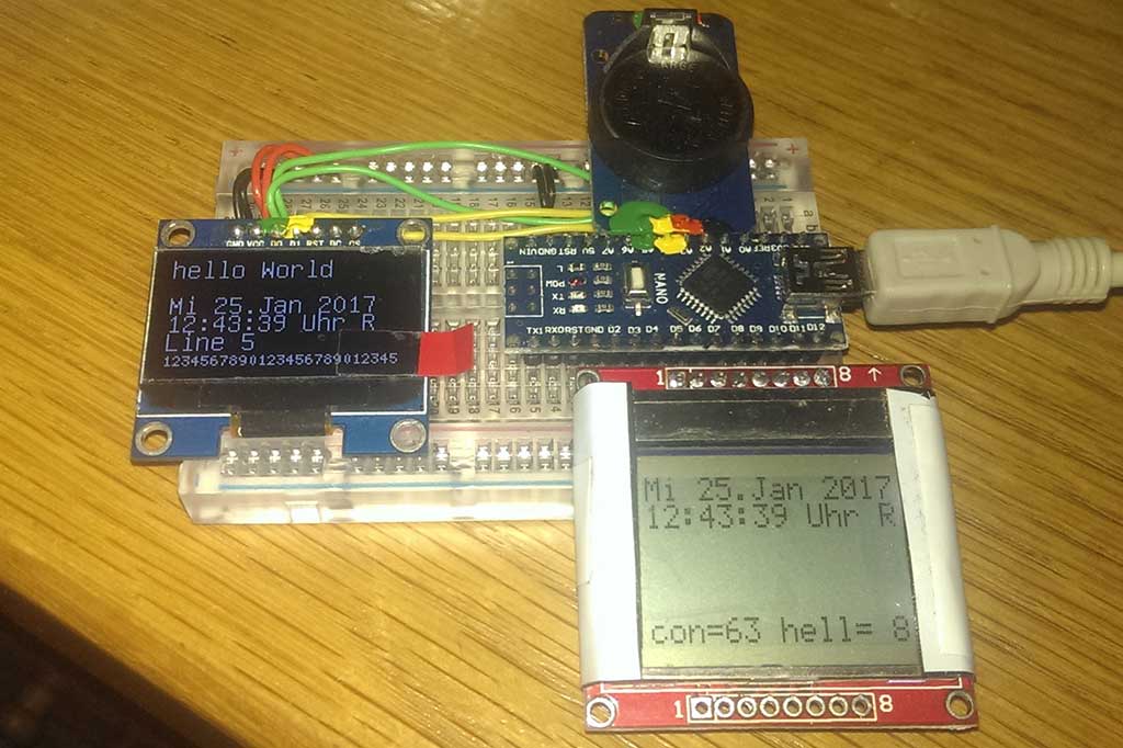

Eigentlich ist das ungewöhnlich. So ein Display stellt normalerweise
erst bei Übermittlung eines Protokolls etwas sinnvoll dar und SCL/CLK
haben physische pull Widerstände schon auf dem Board.
Kannst du ja mal im ausgeschalteten Zustand gegen ground und VCC messen.
Oft sind es 10k.
Was passiert wenn du das Display nur an Strom anschließt und SCL/CLK per
Widerstand an GND aber ohne Mikrocontroler?
Würde vermuten dass es dann auch flackert weil das Display Datennmüll
aus seinem Buffer darstellt.

Was mir bei dem OLED Display noch aufgefallen ist:
Es kann nur gelb und blau darstellen, egal welche Textcolor man setzt.
Auch im Adafruit-Beispielcode von Adafruit ist dies der Fall.
Der obere Bereich (ca 20 px vom XY-Punkt = 0 gerechnet) ist die
Darstellung gelb, der Rest (egal welche Farbe man vorgibt) alles
blau...seltsam.

Konrad schrieb:
> Nach dem Einschalten zeigt das Display erstmal für
> etwa 3 sec. völlig willkürliche Pixel.
Das ist normal. Das Display enthält RAM Speicher für die Bilddaten. Der
ist nach dem Einschalten uninitialisiert, hat also zufällige
Werte(=zufällige Pixelfarbe). Wenn der Mikrocontroller nach dem
einschalten 3 Sekunden lang wartet und das Display nicht initialisiert,
dann ist das eben 3 Sekunden lang so.
