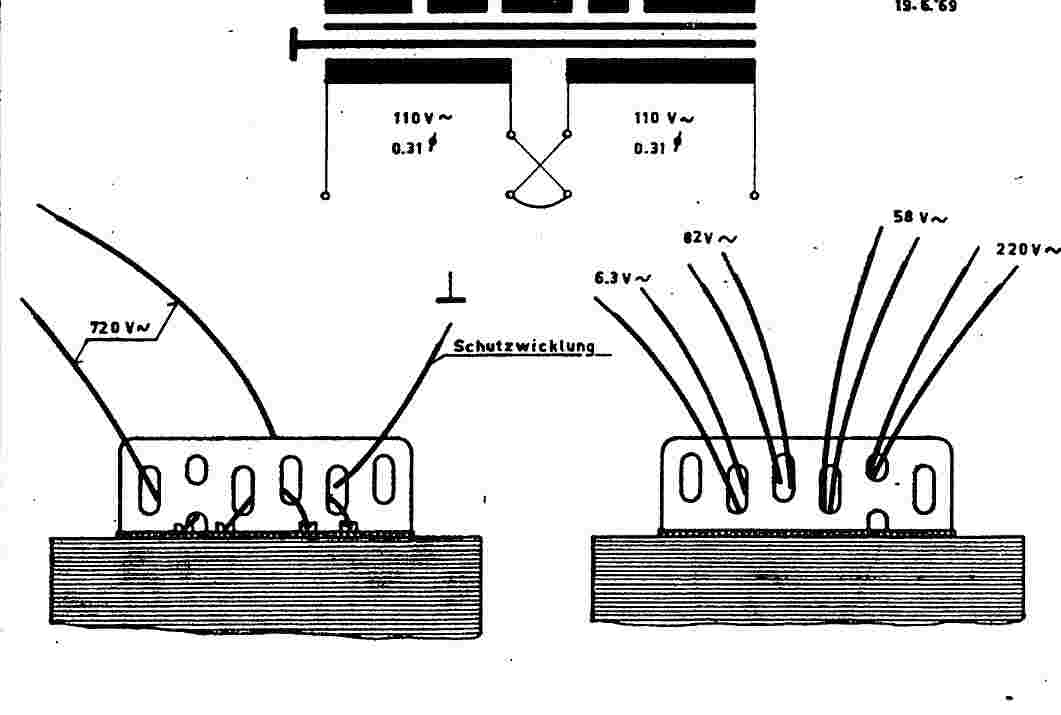

Wenn der Schaltplan stimmt, hängt der Trafo M74a auf Seite 20 direkt am Netz. Da ist die Wahrscheinlichkeit sehr groß, dass dieser einen Isolationsfehler hat. Möglicherweise gibt es noch ein Netzfilter, das wäre ein wahrscheinlicherer Kandidat als der Netztrafo. Wenn Du mutig bist und ein gut abgesichertes Multimeter hast, kannst auch den Strom gegen Erde messen.

Hallo Petra, bin deinem Tipp gefolgt und habe den Strom gegen PE gemessen. Erst über einen großen Widerstand und dann volle Lotte. Hab nur 0,44mA gemessen, also alles in Ordnung... Spannung war dann Logischeweise auf 0V gegen Masse,... Werd jetzt mal noch den Schukostecker anders rum anstecken und noch mal messen. Keine Ahnung, warum es vorher die 315mA Sicherung und den 30mA FI rausgehauen hat. Hab leider keinen VDE Gerätetester zur Hand, aber irgendeinen Grund muss es ja gehabt haben... Gruß Hans

Wenn da ein Netzfilter drin ist, würde ich den Ableitkondensator stark verdächtigen das er einen zeitweisen Schluss hat. Weniger wahrscheinlich ist der Netztrafo. Prüfe auch die interne 230V Verkabelung, vielleicht ist da eine blanke Stelle.

Petra schrieb: > Möglicherweise gibt es noch ein Netzfilter, das > wäre ein wahrscheinlicherer Kandidat als der Netztrafo. Hallo Petra Ein Netzfilter war damals wohl noch nicht üblich, aber der Trafo hat eine Schutzwicklung zwischen Primär und Sekundärseite, welches zwingend mit dem Schutzleiter verbunden sein sollte. Diese Schutzwicklung diente einmal als Schutz und zweitens als Abschirmung zwischen Primär und Sekundärwicklung. Es könnte also sein das ein Blindstrom über diese Schutzwicklung geflossen ist, welche den FI-Schalter ausgelöst hat, ( welche damals ja auch nicht üblich war ). Man könnte jetzt ein Amperemeter in den Schutzleiter reinschalten, um den Ableitstrom bei 230V Anschluss zu messen. Hans D. schrieb: > In weiser Vorraussicht habe ich mich auf ne Isoliermatte gestellt und > die Spannung des Gehäuses gegen Erde gemessen und hatte satte 101 V~ > anliegen... Das könnten kapazitive Kopplung über die Schutzwicklung des Trafos sein. Hans D. schrieb: > Bringt es was, einfach alle Kondensatoren zu tauschen? Nein Ralph Berres

Hi, Gerät hat eine Schutzwicklung am Trafo. Also die braucht afaik definiertes Erdpotenzial. (Klasse II sind sie dann nicht mehr.) ciao gustav
