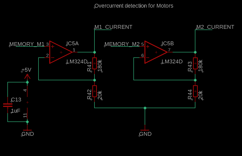

Hallo Zusammen,
ich betreibe einen LM324D als nichtinvertierender Verstärker.
Verstärkungsfaktor ist laut Formel Vu=1+(R2/R1)
Also bei mir 1+(180k/20k) = 10.
Doch irgendwie haut mir der OPV schon an beiden Ausgängen 3,7V raus,
obwohl am Eingang nichts anliegt. Ich möchte mir damit die Spannung von
einem Shunt verstärken und diese mit dem Arduino per analogRead
auslesen.
Wenn ich dann einen Motor verfahre und Spannung am Shunt abfällt zeigt
mir der Serial Monitor vom Arduino dann 0.00V an.
Weiß jemand, ob ich grundlegend etwas falsch gemacht habe mit dem
Schaltplan oder Code?

Gast #5795677
Christian S. schrieb:
> Tja, vielleicht fehlt es am Offsetabgleich, wenn bei genau 0V schon 3,7V
> am Ausgang erscheinen.
Der LM324 hat keinen Offsetabgleich und einige mV Offset am Eingang
geben niemals oberen Anschlag bei v=10.
> Auch fehlt am Eingang 18 kOhm.
Welche 18k?
Nein, die Schaltung ist zumindest richtig gezeichnet, ob auch richtig
aufgebaut ist die zweite Frage. Und ober er schon defekt ist, die
dritte.
@TO: mehr als 3.7V wird der 324 auf jeden Fall nicht am Ausgang bringen.
Wenn du den vollen AD-Bereich nutzen willst, dann musst du einen R2R-OPA
nehmen.

Moderator #5795700
Thomas R. schrieb:
> Also offen ist der Eingang nicht. Definierte 0V liegen dort an.
Ok.
Ich nehme an, GND des Shunts und GND der Verstärkerschaltung sind
miteinander verbunden. Da ich im Schaltplan (zwei Verstärker mit A=10)
keine Fehler entdecken kann, sollte die Sache eigentlich funktionieren.

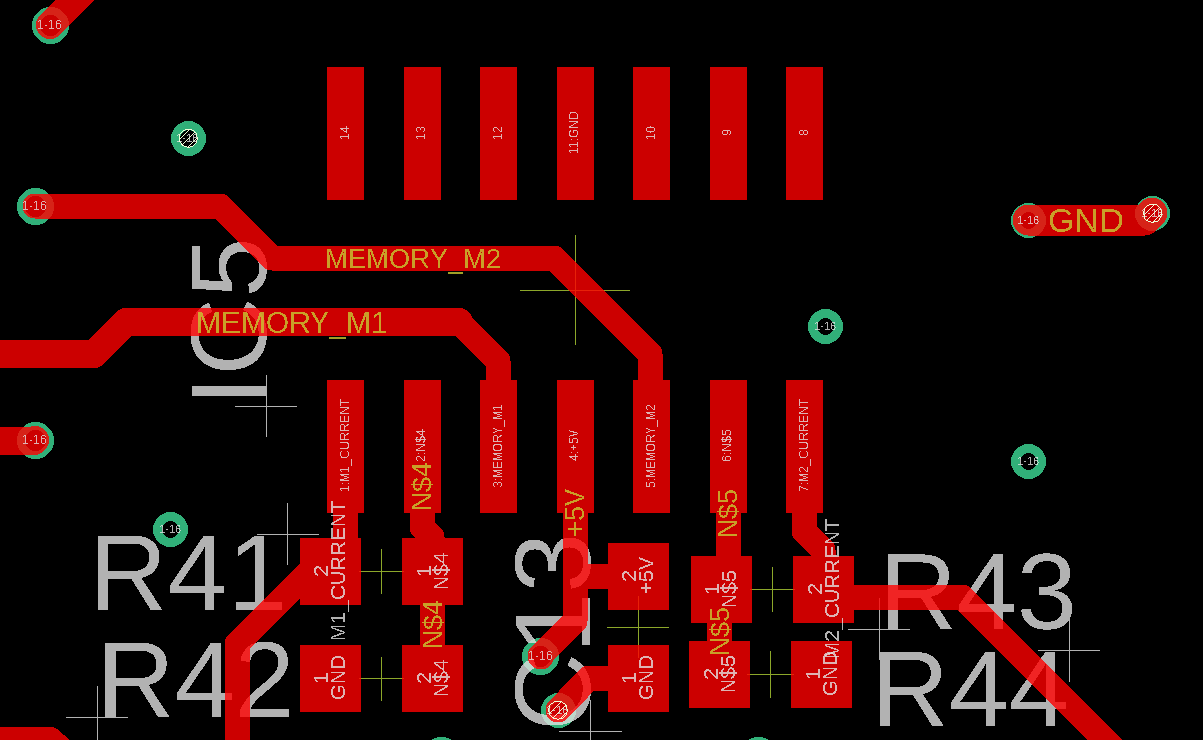

Bist du sicher, dass der Schaltungsaufbau genau dem Schaltplan
entspricht?
Was kommt heraus, wenn du Pin 3 des LM324 mit einem Stück Draht direkt
mit Pin 11 verbindest und du die Spannungen an Pin 1 und Pin 2 misst (am
besten ohne angeschlossenen Arduino)?

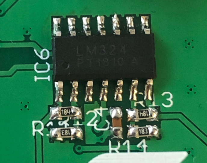

OP #5796682
Problem hat sich erledigt,
hab nen neuen OPV aufgelötet, dann wars an einem Kanal immer noch
falsch,
noch einmal einen aufgelötet, dann gingen beide Kanäle.
Wusste nicht, dass die so empfindlich sind, da alle ICs neu waren.
Anbei trotzdem einmal mein Aufbau.
Moderator #5796755
Es braucht schon fast bösen Willen, um den LM324 durch Anfassen
(elektrische Entladungen) oder Löten kaputt zu bekommen. Bist du sicher,
dass du nicht einfach eine kalte Lötstelle oder einen Kurzschluss
fabriziert hast? Bei den großen Zinnhaufen, mit denen du die Bauteile
überschüttest, ist das schnell mal passiert ;-)

OP #5796944
Irgendwie stehe ich auf dem Schlauch..
Platine wieder mit Spannung versorgt und ich habe wieder 3.7V an beiden
Ausgängen, obwohl ich nichts mache, und somit am + Eingang 0V anliegen.
Bin mir 100% sicher, dass ich keine Lötbrücken und Kurzschlüsse habe,
die Widerstände habe ich richtig angelötet (Also nicht 180k mit
20k(jetzt 18k anstatt 20k, da keine 20k zur Hand) vertauscht,
habe die anderen 2 unbenutzten OPV Kanäle immer so angelötet, dass der +
Eingang auf Masse hängt und der - Eingang mit dem Ausgang verbunden ist.
Hat jemand vielleicht noch einen Tipp woran das liegen kann? Sobald ich
einen Motor verfahre habe ich anstatt 3.7V an den Ausgängen 0V anliegen,
obwohl am Eingang ein kleines zu verstärkendes Signal anhängt..
