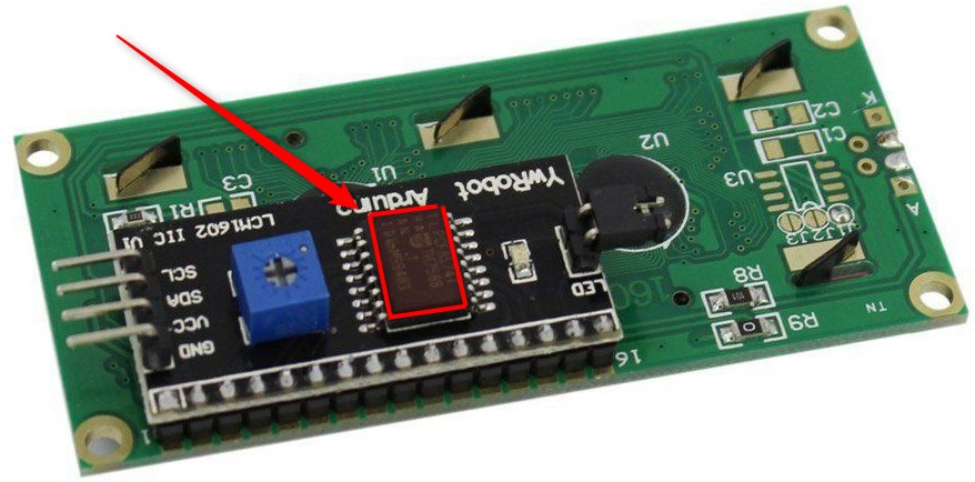

Das Display (eines der typischen I2C -->Seriell Adaptern) bringt
Sonderzeichen, JEDOCH (und das wundert mich am Meisten) "erholt" es sich
rasch, sobald es wieder auf Distanz kommt.

D a v i d K. schrieb:
> Aber das Trägerboard für das Display kommt mit 4K7 daher:
Das ist arg viel. Guck dir mal die Signale an und halbiere ggf. den
Pull-up-
Wie groß ist die Fläche, die deine SDA/Gnd bzw. SCL/Gnd Leiterschleife
einschießt? Sind die Kabel verdrillt?

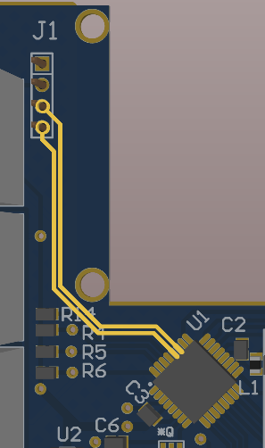

Ich habe kein Kabel. Der Weg ist so gering, dass ich die Boards direkt
mit Headern verbinde.
Sehe gerade, dass ich mit Fast TWI arbeite (400kHz) werde es mal heute
Abend mit Std. (100kHz) probieren, oder sollte dies nicht "robuster"
sein?
Leiterbahnen siehe Bild (J1 ist die Lötverbindung zum Display (ginge
auch zu stecken ist aber verlötet)

Guck dir die Signale an. Alles andere ist blindes Rumprobieren.
