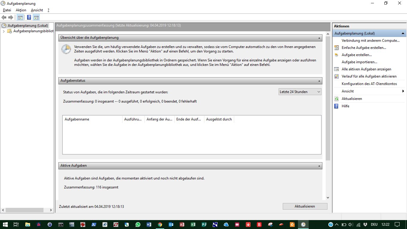

Gast #5796125
Ein Eintrag in der "Aufgabenplanung" mit der Bedingung "Computer zum
Ausführen der Aufgabe reaktivieren" führt nicht zum Erfolg. Es passiert
wahrscheinlich nichts, weil es kein "wichtiger" Zeitgeber ist. Hat
jemand eine Ahnung, was MS damit meint? Was ist "wichtig" und was nicht?
Wo ist das dokumentiert? Wie kann ich einen Zeitgeber als wichtig
definieren?

#5796925
Super Ingo schrieb:
> Probleme finde ich mit Google auch viele, aber keine Lösungen. :P
Scheint niemand fixen zu wollen: https://www.virtualbox.org/ticket/14789
Die einzigen Lösungsansätze deaktivieren das Auwecken per Timer
komplett, das will der OP ja aber nicht haben.
Was wird da genau virtualisiert? Eventuell kann man das ja auch mit dem
Linux Subssystem lösen.
Ansonsten eventuell mal andere Virtualisierungssoftware ausprobieren...
