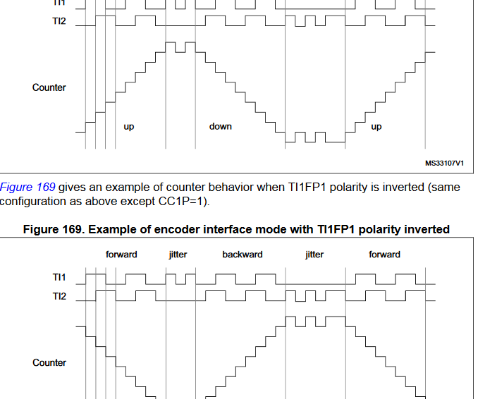

Hallo, ich werte eine Drehgeber im Encoder-Modus aus und möchte bei der
Konfiguration in CubeMX, dass der Drehgeber eine 4 Puls-Zählung pro
Strichunterteilung macht, die Drehrichtung spielt tatsächlich keine
Rolle. (Die wechselt in der Anwednung nicht)... Ich verstehe nicht, wie
ich nun die Filter setzen muss. Im Moment werden wohl in beiden Fällen
die steigenden Flanken registriert, aber es sollen natürlich auch die
fallenden Flanken der  Signale gezählt werden, dafür müsste ja der
Filter sein. Aber wie genau ist der einzustellen? Aus dem Datenblatt
dazu werde ich nicht schlau

Du bist an dem Punkt angelangt, wo du mit CubeMX allein nicht mehr
weiter kommst.
Jetzt brauchst du das Reference-Manual deines Chip und da die
Beschreibung des Timer und darin den Encoder-Mode.

Ich habe auch schon mal mit dem Encoder-Modus und CubeMX gearbeitet.
Wenn du Encoder Mode TI1 und TI2 verwendest, werden automatisch alle 4
Flanken aufgenommen, das habe ich mit dem Oszilloskop nachgemessen. Du
musst lediglich den AutoReloadwert eingeben (Flankenwert-1)

Hier im Datenblatt auf den Bildern sind in beidne Fällen genau das
eingezeichnet, was ich will! Also hier ist die automatische Entprellung
mit drin.... ob er hoch oder runterzählt, ist irrelevant. Also die
Polarität T1FP1 wie es hier genannt wird, spielt für mich keine Rolle...
also muss es doch ein Standard-Fall sein.
