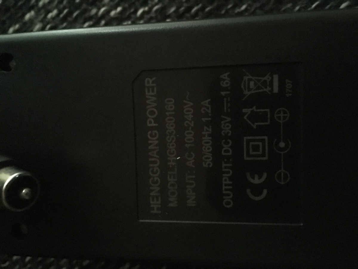

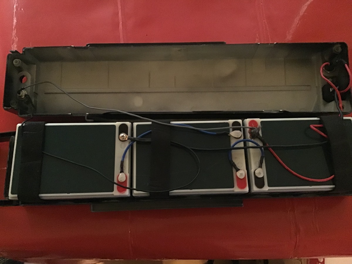

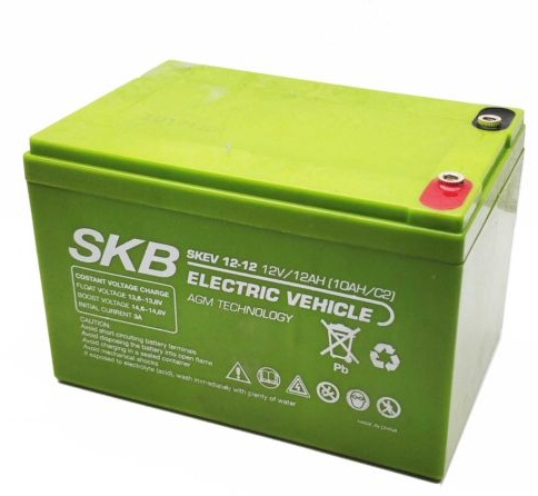

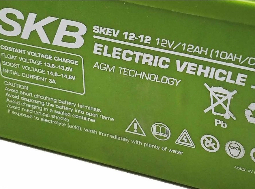

Hallo, ich poste die Bilder mal der Reihe nach:
1. Auf Bild IMG_360.JPG sieht man den jetzt verbauten Akku.
2. Auf Bild Bild4.jpg und Bild2.jpg sieht man den neuen Akku.
3. Auf Bild IMG_0423.JPG sieht man das Ladegerät mit dem Cinch Stecker.
4. Auf Bild IMG_0020.jpg sieht man den Akkupack und wie die Akkus
miteinander verbunden sind.
Ich hoffe das hilft zur Klärung.
Gruß loopy

Der alte und der neue Akku haben beide die gleiche Kapazität (12Ah). Der
alte mag max. mit 1,5A geladen werden, der neue verkraftet auch 3A
Start-Ladestrom.

Das Ladegerät sieht aber irgendwie suspekt aus, 36V Ladespannung passen
nicht wirklich zu den 36V Nenn(!)spannung der Akkus. Aber vielleicht hat
das Biest ja auch eine höhere Leerlaufspannung...

Klassischer Fall von "umlabeln damit unbedarfte User nicht in Fragemodus
kommen".
Der Akku hat "36V", das Ladegerät hat "36V", das passt zusammen.
Das der Fachmann da eher 40-45V misst ist egal, der weiß ja das es
keinen Akku mit konstanter Spannung gibt.
Ich mein, hallo, Ladegerät mit Cinch. An einem Fahrrad. Also manchmal
auch draußen.
@TO
Jau, das geht so.
Aber ein Fahrrad mit Bleiakkus, das ist schon was älter, oder?

- die Akkus haben 12V Spannung und 12Ah Kapazität. Das sind zunächst mal
die üblichen Angaben bei einem Akku.
In dem aufgedruckten Kasten sind zusätzliche Angaben zum Ladevorgang
gemacht.
- die Akkus sollen geladen werden mit max. 1.0-1.5A (der alte) bzw. max.
3A (der neue) Anfangsladestrom (Strombegrenzung). Der neue darf also
mit dem doppelten Strom geladen werden; neuere/andere Technologie oder
einfach Werbefeature auf Kosten der Haltbarkeit - was weiß ich ...
Die Begrenzung des Ladestroms ist eine Anforderung an das Ladegerät.
Dein altes liefert nach Aufdruck 1.6A.
- für Dauerladung (Erhaltungsladung) soll die Spannung zwischen
13.5V-13.8V bzw. 13.6V-13.8V sein.
- zum zügigen Aufladen darf die Spannung im Bereich 14.4V-15V bzw. neu
zwischen 14.6V und 14.8V liegen.
Beim neuen Akku könntest du ein Ladegerät verwenden, das mehr Ladestrom
liefern kann. Dann wäre der Akku schneller geladen - in der halben Zeit,
wenn es 3A kann. Man muss aber nicht mit 3A laden. Weniger schadet dem
Akku nicht, eher im Gegenteil.
Nimmst du das alte Ladegerät, so ändert sich hinsichtlich des bisherigen
Ladens nichts, denn die Kapazität beider Akkus ist ja gleich (Ladestrom
 Ladedauer  Verlustfaktor = Kapazität). Sie werden also auch gleich
lange Zeit brauchen, etwa 10h...12h.
Die Angabe 36V auf dem Ladegerät ist, wie schon vermutet, ein
Nominalwert. Tatsächlich müsste es im Leerlauf 3*14.6 ... 14.8V (15V)
haben - für drei Akkus in Serie. Das wird auch so sein, sonst hättest du
schon den alten Akku nicht voll laden können.
