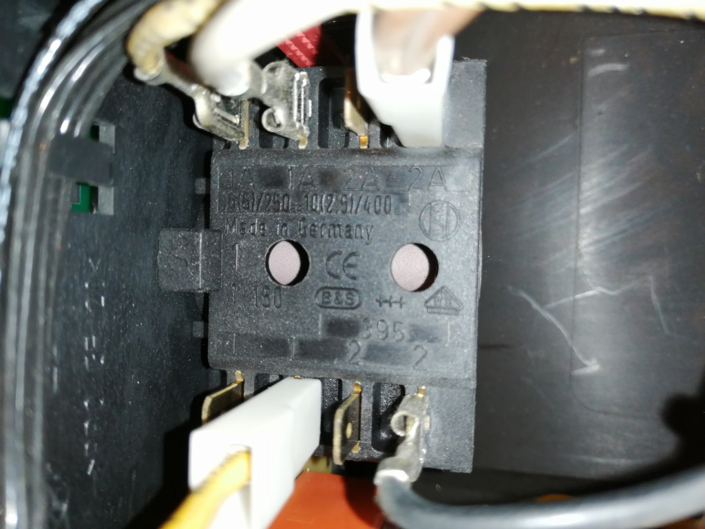

Ich habe jetzt mal einige Zeit lang Kabel verfolgt und gemessen. Das
Resultat ist, dass ich rausgefunden habe, dass man mit dem
Programmwählschalter den Nullleiter korrekt an alle Heizwendeln und
Leuchten schaltet, sobald etwas anderes als "0" eingestellt wird.
Siehe Bild. Dann wird konkret 1 mit 1A verbunden.
Der Ofen scheint alles über eine Phase zu machen. Diese kommt wohl (wie
ich nach langem Herumkriechen herausgefunden habe) an all diese Elemente
auch über den Programmwählschalter. Das wäre dann 2 und 2A. Allerdings
messe ich dort keinen Durchgang! Also in keinem Programm. Sollte das die
Ursache sein? Weiß zufällig jemand, ob meine Vermutung (Programm != 0 =>
1 verbindet mit 1A und 2 verbindet mit 2A) denn korrekt ist? Dann wäre
der Wählschalter defekt...
Der Lüfter wird getrennt geschaltet. Dazu wird die Phase schon vor dem
Wählschalter abgezweigt und liegt an einem separaten Relais.
Gast #5797404
Ja, der ist defekt. Bau ihn aus, die andere Seite ist offen und man kann
sehen was daran defekt ist.
(Firma: matzetronics) #5797409
Jo, das ist normal. Die andere Phasen speisen jeweils 2 Herdplatten.
Da nur eine Phase den Ofen speist, muss der Schalter je nach Programm
Oberheizung, Unterheizung und Umluftheizung schalten. Kontakt 1 sollte
dann also auch Verbindung zu 2 und 2A aufbauen, wenn man die
entsprechende Hitze wählt.
Dann müsste also schon mal diese Heizung funktionieren. Finde doch mal
heraus (mit Programm auf '0'), an welchen Kontakt denn nun die Ofenphase
in den Schalter geht. Die Suche nach dem o.a. Mikroschalter wird sich
sicher auch lohnen.

Gast #5797464
An 1 hängt der Nullleiter,
an 2 die Phase.
Beim Drehen wird verbunden (außer in Nullstellung):
1 - 1A
2 - 2A ??? (das ist die Frage)
Deswegen würde ich nicht 1 mit 2 verbinden... :->
Die einzelnen Heizkreise werden über separate Relais vom Mikrokontroller
einzeln angesteuert.
Die Mikroschalter sind übrigens wie auch die Temperatursicherung alle
ok.
Ausbauen des Wählschalters, ohje, ich glaube, da muss alles ab. :( Das
ist wirklich ein großer Block.
