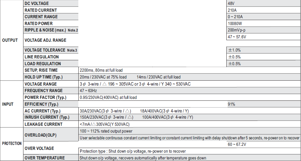

Hallo, ich habe hier ein Netzteil mit den Daten wie im Anhang zu sehen ist welches für 400V Dreiphasenwechselstrom vorgesehen ist. Ich bin etwas überfordert bezüglich der Frage wie ich das Teil absichern soll. Benötige ich dafür nicht noch weitere Infos wie die Dauer des Einschaltstroms um eine vernünftige Charakteristik auswählen zu können? Wie ist die Spalte "PROTECTION" zu deuten, ist hier nur ein LSS erforderlich und das Gerät selbst ist intern gesichert? Habe bisher nur Motoren abgesichert mit LSS+MSS und fertig...aber keine Angst das Netzteil kommt nicht in einem Kindergarten zum Einsatz :-) Suchfunktionen haben mir leider noch nicht weitergeholfen. Liebe Grüße

Christian Z. schrieb: > Ich bin etwas überfordert bezüglich der Frage wie ich das Teil absichern > soll. 3xC20A Und die Zuleitung muss das auch vertragen.

LSS +MSS ist schon zuviel. Es gibt auch schon Trafoschutzschalter mit einstellbaren Strom eaten hat sollche im Programm.
Christian Z. schrieb: > Wie ist die Spalte "PROTECTION" zu deuten, Das sind die internen Schutzschaltungen. Christian Z. schrieb: > ist hier nur ein LSS erforderlich Es ist immer ein LSS erforderlich, der schützt ja die Zuleitung, nicht das Gerät.

Bei bis zu 210A Ausgangsstrom sollte man auch mal überlegen was da alles glühen könnte?

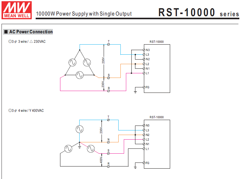

Alles klar, Vielen Dank!!! werde mal ein 3xC20A in die 3x 4mm² Zuleitung fummel... Dann muss ich jetzt nur noch das Anschlussschema des Datenblatt (siehe Anhang) verstehen weshalb ich zwischen zwei Phasen 230V anstatt 400V haben soll?!? Schonmal sowas gesehen? :-/ LG
#5797037
Christian Z. schrieb: > Alles klar, Vielen Dank!!! > werde mal ein 3xC20A in die 3x 4mm² Zuleitung fummel... > > Dann muss ich jetzt nur noch das Anschlussschema des Datenblatt (siehe > Anhang) verstehen weshalb ich zwischen zwei Phasen 230V anstatt 400V > haben soll?!? > > Schonmal sowas gesehen? :-/ Na freilich. Jeden Tag. :) Du mußt es nach dem unteren Bild anschließen (in Stern) denn hier hast Du 40 Volt zwischen den Phasen. Es gibt auch Länder, wo 230 Volt dazwischen Usus sind, da müßtest Du in Dreieck dran.
LetzFetzImNetz schrieb: > Du mußt es nach dem unteren Bild anschließen (in Stern) denn hier hast > Du > 40 Volt zwischen den Phasen. Das heisst ich müsste am Geräte meinen Nullleiter von der ersten Klemme aus weiter schleifen so das er auf N1, N2 und N3 des Netzteils aufliegt? So jedenfalls ist es ja in dem unteren Bild dargestellt.
#5797135
Christian Z. schrieb: > LetzFetzImNetz schrieb: >> Du mußt es nach dem unteren Bild anschließen (in Stern) denn hier hast >> Du >> 40 Volt zwischen den Phasen. 400V > Das heisst ich müsste am Geräte meinen Nullleiter von der ersten Klemme > aus weiter schleifen so das er auf N1, N2 und N3 des Netzteils aufliegt? > So jedenfalls ist es ja in dem unteren Bild dargestellt. Ja.
Sebbel schrieb: > Hallo, > > hab ich was überlesen... warum sollte ein RCD gefordert sein? Weil viele Schaltnetzteile so hoher Leistung spezielle Anforderungen an den Ableitstrom stellen. Ich habe bei mir erst ein 5kW SNT verbaut, da wird explizit ein RCCD Typ B gefordert. Typ A und AC können in Sättigung gehen und lösen dann nicht mehr aus. Heißt ja nicht, dass das ein muss für dieses Meanwell ist. In Ermangelung an Typ Angaben ist nichts genaues zu sagen.

Martin S. schrieb: > In Ermangelung an Typ Angaben ist nichts genaues zu sagen. RST-10000 https://www.meanwell.com/productPdf.aspx?i=369 Man sollte wissen was man tut. Die eingebauten Lüfter werden auch noch genug Wärme und Staub verbreiten. Das sollte man schon vor dem Einbau und bei der nötigen Wartung bedenken.
