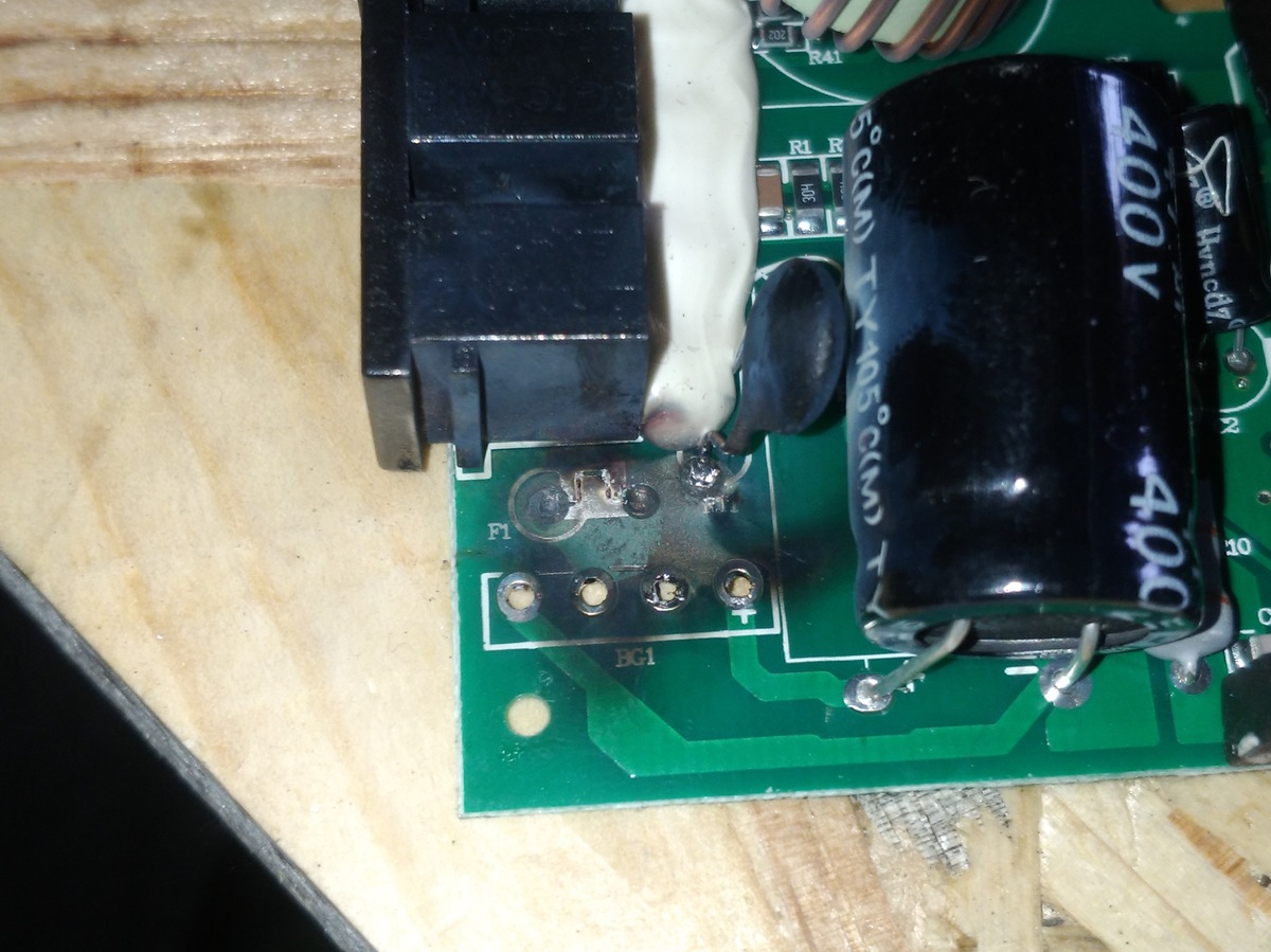

Und zwar habe ich vor mir gerade ein Universal Adapter für Laptops
liegen. Leider ging er nicht mehr und ich habe ihn aufgemacht um mal zu
schauen ob ich was finden kann. Und ja auf dem PCB ist eine Stelle sehr
schwarz. Nun zu meinen Fragen.
Bei den unteren 4 Pins, war ein KBP307. Wenn ich nun mit dem Multimeter
Messe, erhalte ich nur einen Durchfluss auf den beiden mittleren und auf
minus. Bei plus erhalte ich keine Werte. Vermute also das der kaputt
ist. Liege ich da richtig?

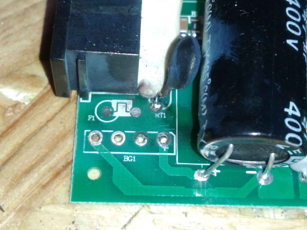

Das nächste sind diese beiden Kontakte über den 4 Pins. Da ist ein
Symbol aufgedruckt, wo ich leider keine Ahnung habe, was dort Mal war.
Vermute, das das verbrannt ist. Habt ihr eine Vermutung was dort
hinkommen könnte?
Ich weiß diese Adapter gibt es für 10 Euro im Internet, möchte die
Platine aber nicht einfach weg schmeißen. Einfach ein bisschen daran
herum tüfteln.
Würde mich freuen wenn mir ein paar da weiter helfen können.
Danke
Edit: ich habe Mal gerade nachgeschaut, das Teil was fehlt, ist an 230v
dran. Also kommt gleich nach dem Netzstecker.
#5796964
Da das ein Gleichrchter sein sollte, müsstest Du da den Diodentester vom
Multimeter benutzen.
Aber schon richtig, das Ding wird in die ewigen Jagtgründe gegangen
sein.
Weitere Schäden sind hier zu fast 100% wahrscheinlich, denn so ein
Brückengleichrichter geht nicht ohne weiteres kaputt.
F1 war mal eine Sicherung, die hier den Wohnungsbrand verhindert hat.

ich kann Dir zwar sagen, das der KBP307 ein Standardbrückengleichrichter
und das Teil darüber F1 eine Sicherung war, RT1 eventuell ein Varistor
(bin mir aber unsicher), aber das könnte ein Überspannungsschaden
gewesen sein, da ist sicherlich noch mehr durch.
ich denke, schmeiß weg und kauf was neues.

#5796996
Raoul N. schrieb:
> möchte die Platine aber nicht einfach weg schmeißen.
Mit etwas Glück ist nur eine Diode im KBP307 Brückengleichrichter kaputt
gegangen und die Sicherung hat dann einen Brand verhindert.
Ersetze also den Brückengleichrichter (3A, 1000V) gegen einen neuen, und
installiere wieder eine passend Einlöt-Sicherung (Wert müsste auf dem
Gehäuse aufgedruckt sein) und mit etwas Glück funktioniert das
Schaltnetzteil wieder. Der NTC bei RT1 zur Einschaltstrombegrenzung
scheint es überlebt zu haben, notfalls auch ersetzen, Aufdruck müsste
man noch lesen können, man muss ihn nur aus dem Silikon herauspulen.
Funktioniert es dann nicht: Dann ist mehr kaputt, wohl zu viel für dich.

#5797115
Holm T. schrieb:
> Möglicherweise habe ich bereits bevor ich an lebensgefährlichen
> Spannungen hantiert habe gewußt was ein Gleichrichter ist und was er
> tut?
ach, andere haben schon mit 12 Jahren bevor sie wussten was ein
Gleichrichter ist an lebensgefährlichen Spannungen aber spannungsfrei
gearbeitet, das geht relativ ungefährlich solange der Stecker raus ist
hier der Kondensator sich entladen hat.
Gleichrichtung kam erst in der 9 Klasse :)
Der TO sollte seine Chance haben zu lernen, Brückengleichrichter kaufen
+- und ~~ erkennen und den richtig bestücken, Sicherung ersetzen,
Platine mit Spritus und Pinsel vom Ruß befreien.
vielleicht klappt es ja, dann war die Reparatur billig.
Das die Brücke nur so aufgibt ohne nachfolgene Ursachen weiter hinten
ist ja nicht so selten.
Kurze Überspannung aus dem Netz
auf Kante genäht und 220V zu 230V nicht überlebt.
Nicht auf 230V +10% geplant -> heute zulässig damals +5%
Mieses Bauteil erwischt.
Vermutlich aber wird der Schalttransistor hinter dem Kondensator einen
Schluß haben.
Vor dem Kauf von Teilen kann er ja den Schalttransistor mal ausbauen und
messen!
auch wenn er kein Schaltbild hat prinzipiell sind alle ähnlich
> herum tüfteln.
ich finde das mal löblich, nicht gleich wegwerfen, lernen, recyceln
Da kann er spannungfrei lernen Bauteile zu vermessen, mit DMM, Platinen
Bild und Stromlauf in Einklang zu bringen, das eine oder andere Bauteil
einer 2t Verwendung zuführen oder nur profan löten üben um seine
Lötkünste zu verbessern.
