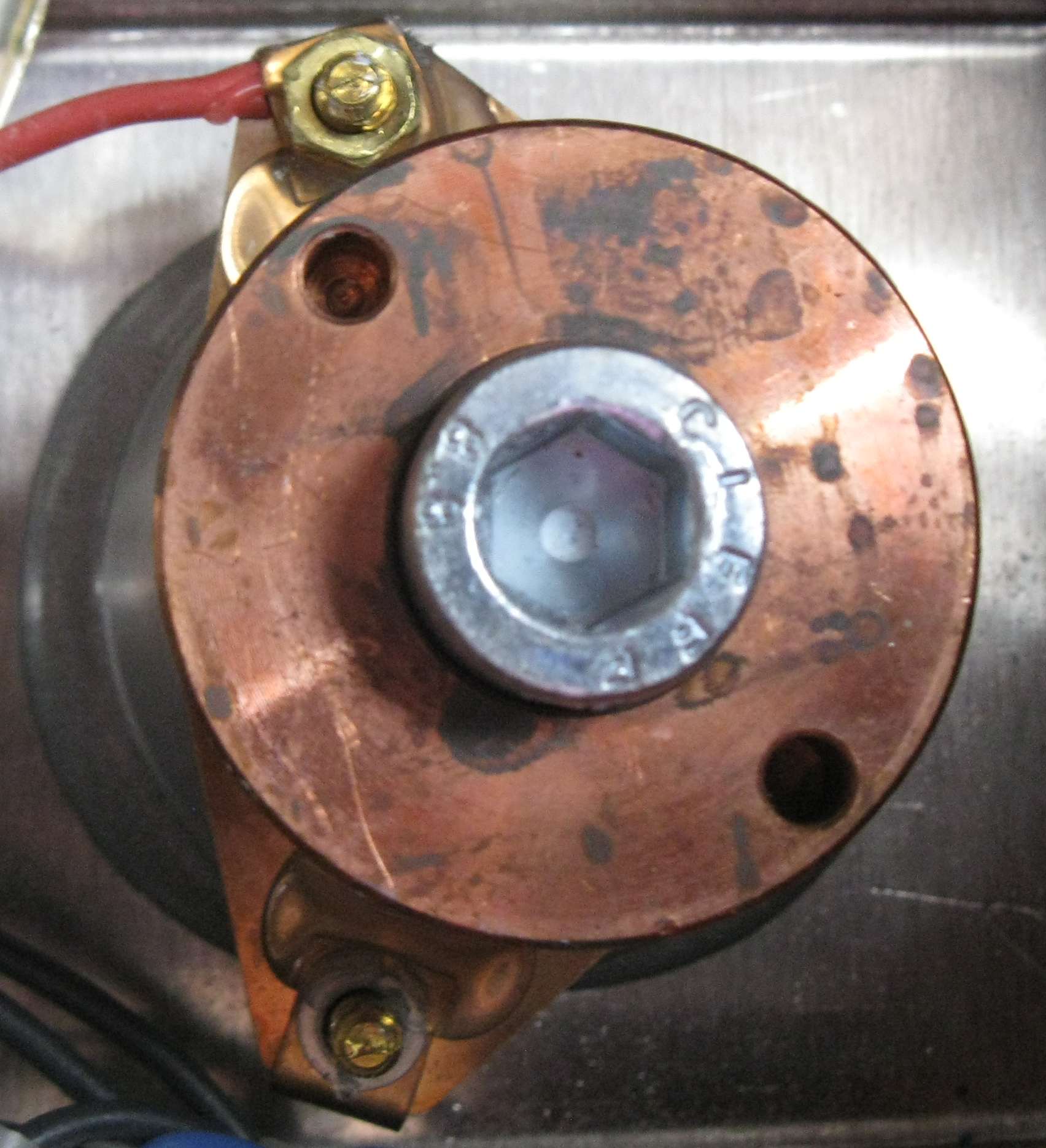

Ich versuche ein Ultraschallgerät zu reparieren.
Ich verdächtige den Ultraschallwandler.
Wie kann ich ihn prüfen? Durchgangsprüfer
vom Messgerät zeigt an Anschlussklemmen
Widerstand  0 Ohm. Soll das nicht endlose
Widerstand sein?
OP #5797312
So etwas habe ich noch nicht erlebt. Ich habe die Anlage von meinem
Bekanntem zur Reparatur bekommen. Er hat die Anlage bei Ebay als
defekt gekauft. Ich habe die Platine mit Elektronik geprüft und alles
war O.K.. Nur dieser Kurzschluss von Ultraschallwandler... Es sind
zwei solche Umwandler geklebt auf dem Behälterboden.
Ich dachte dass die Anlage schon in Arbeit war und mindestens ein
von beiden kaputt ist.Die Wahrheit war anders! Ein von
Ultraschallwandler wurde falsch auf dem Boden um 180 Grad
versetzt angeklebt.Also Herstellungsfehler! Beim Standard
Verdrahtung führte das nach Außen zum Kurzschluss.
Ich habe die Verdrahtung geändert und die Anlage läuft,
erstes mal im Leben...
