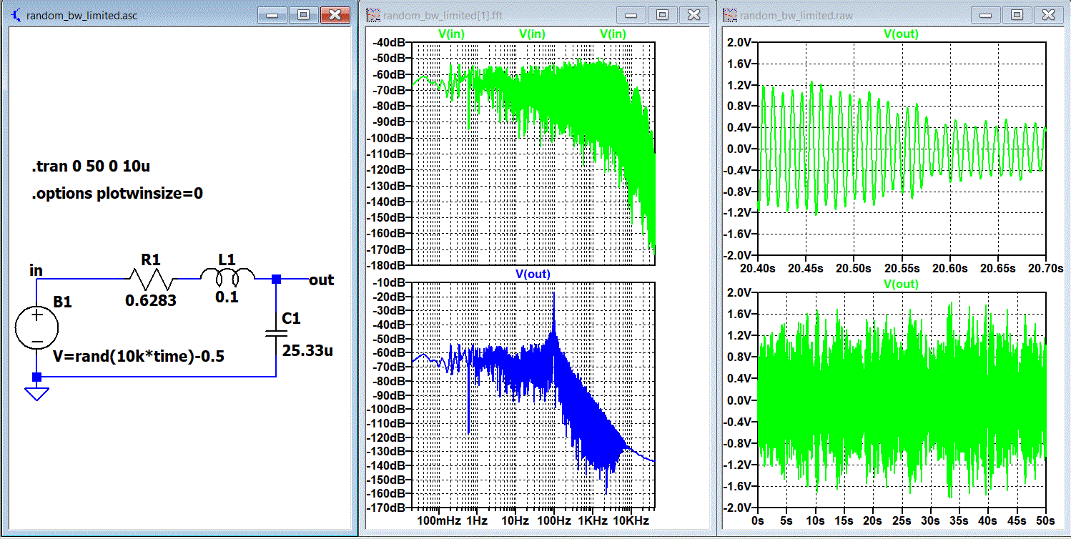

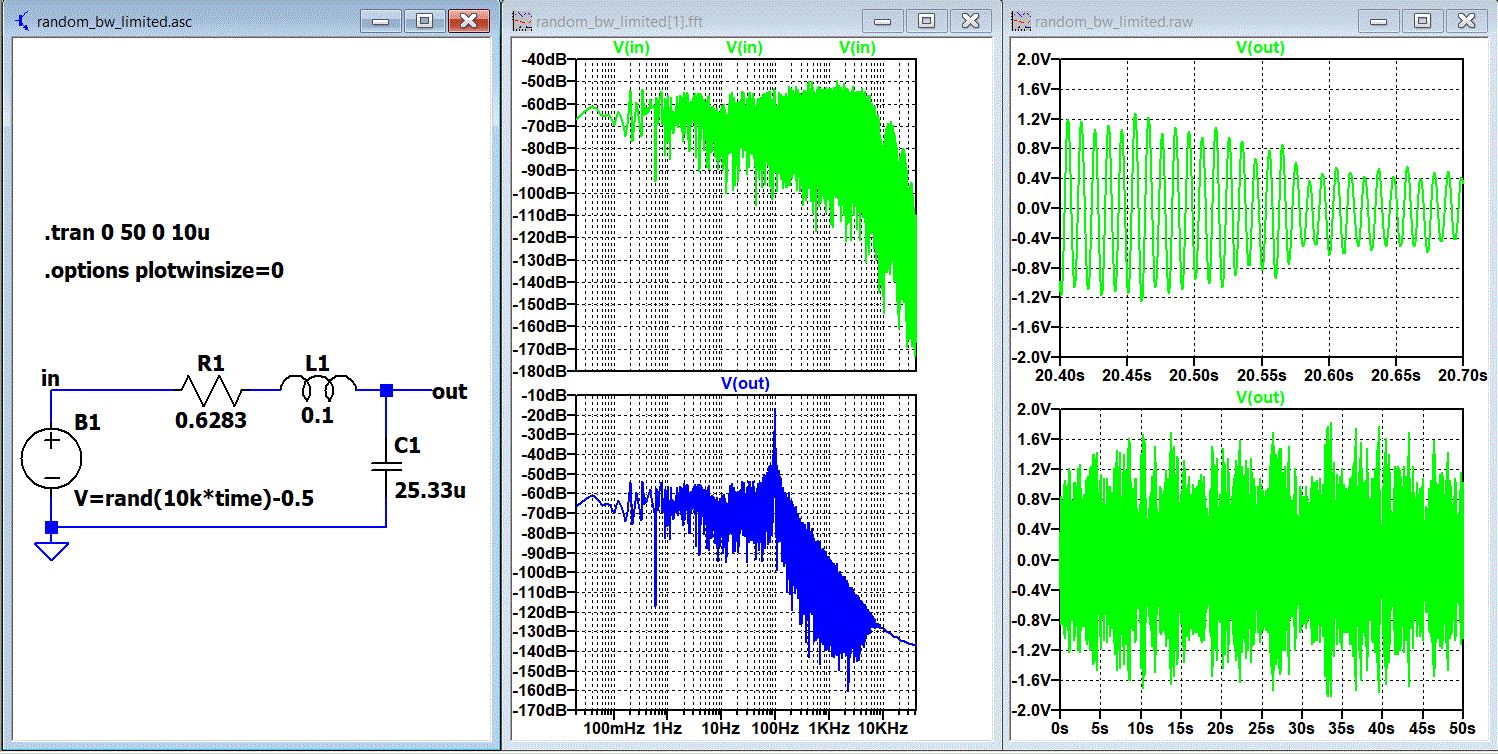

von Helmut S. (helmuts)
> Angenommen ich habe ein perfektes weißes Rauschen und picke mir aus
diesem Rauschen genau eine Frequenz heraus. Was ist dann das
Ausgangssignal? Ein Sinus mit konstanter Frequenz aber zufälliger
Amplitude?
Rauspicken kann man da schon gar nichts. Man kann höchstens mit einem
Bandpass ein schmalbandiges Signal herausfiltern. Das sieht dann so wie
im angehängten Bild aus. Der Bandpass hat 1Hz Bandbreite bei 100Hz.
von jemand (Gast)
Danke für die Bilder.
Dass sich die Amplitude hier noch vergleichsweise schnell ändert, liegt
an der "hohen" Bandbreite von 1Hz und der "niedrigen" Filterordnung.
Man sieht das Prinzip sehr schön :-)

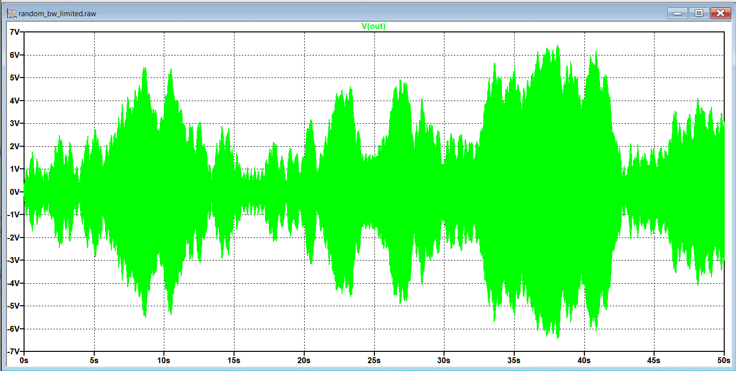

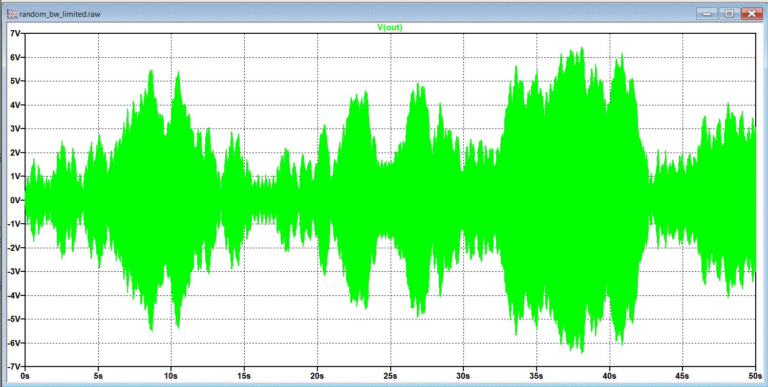

jemand schrieb:
Hier ein Plot mit 0,1Hz Bandbreite. (R auf 0,0628Ohm reduziert.)
