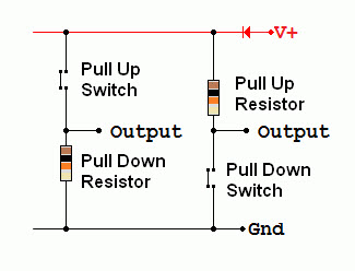

meinst wie im Bild aber mit Transistor statt push button
Im Prinzip ja. Der Transistor ist in dem chip. Den Pullup musst Du
extern anschalten.
Nachdem Du die PWM mit CubeMX konfigurierst musst Du noch 2 Dinge tun:
1) output auf open Drain schalten und interne Pullups abschalten. Das
geht am besten mit direkter Programmierung des Port Registers oder via
LL. zB Port A1
    LL_GPIO_SetPinOutputType(GPIOA,LL_GPIO_PIN_1,LL_GPIO_OUTPUT_OPENDRAIN);
    LL_GPIO_SetPinPull(GPIOA, LL_GPIO_PIN_1, LL_GPIO_PULL_NO);
2) die PWM starten, (aber das musst Du ohnehin ja selber tun.)
