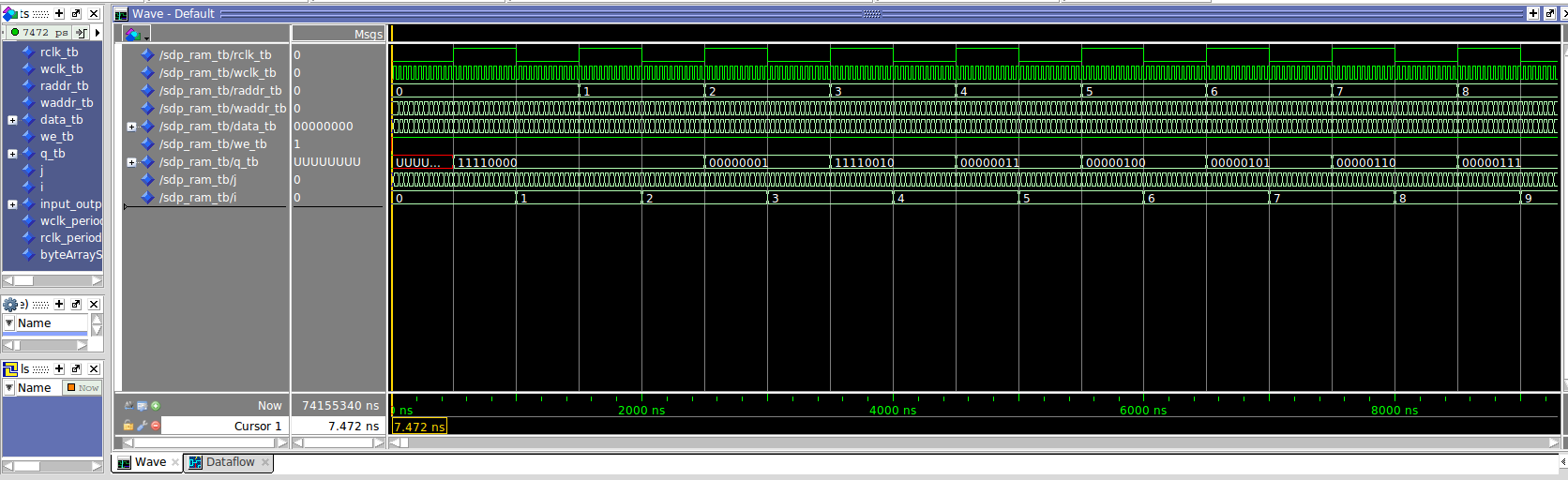

ich möchte den Dual Clock FIFO (Template) von Quartus Prime nutzen.
Zuerst möchte ich ihn testen. Dafür schreibe ich 512 Bytes mit 25MHz
drin und ich lesen diese aber mit 1MHz. Beim Testen stelle ich leider
fest, dass die Daten außer das erste Byte immer ein Takt später ankommen
. Kann jmd mir bitte sagen, was ich falsch tue.
Vielen Dank!
Anbei findet ihr die VHDL-Dateien und ein Screenshot der Simulation.

Überlege dir , zu welchem Zeitpunkt (bei welcher Taktflanke) die
Read-Adresse von deinem RAM übernommen wird. Die Datenausgänge des RAM
reagieren genau nach dieser Taktflanke. Die Read-Adresse 0 liegt zwei
Takte lang an, also kommen die zugehörigen Daten auch zwei Takte lang
aus dem RAM.

Hi Achim,
ich lese oder ich möchte jede Adresse bei steigender Taktflanke lesen
und das dazugehörige Byte gleichzeitig lesen (siehe sdp_RAM_tb.vhd).
Leider tut das Programm Etwas Anderes.

Du erzeugst deine Read-Adresse (in der Testbench) mit der steigenden
Taktflanke. D.h. die neue Read-Adresse liegt jeweils erst nach der
steigenden Taktflanke an, das RAM "sieht" bei der steigenden Taktflanke
noch die alte Adresse.
Daher frägst du sowohl mit der ersten steigenden Flanke als auch mit der
zweiten steigenden Flanke jeweils die Adresse 0 ab - und erhältst als
Reaktion die Daten zu Adresse 0. Das RAM reagiert also genau, wie es
reagieren muss: sobald die neue Adresse angelegt wird und die nächste
Taktflanke kommt, liefert es nach der Taktflanke die neuen Daten. So
funktionieren alle synchronen Designs.
Vielleicht wäre es für dein Verständnis einfacher, wenn du in der
Testbench deutlicher machen würdest, wann sich die Adresse eigentlich
ändert. Mach aus deinem
raddr_tb <= k;
mal ein
raddr_tb <= k after 200 ns;
