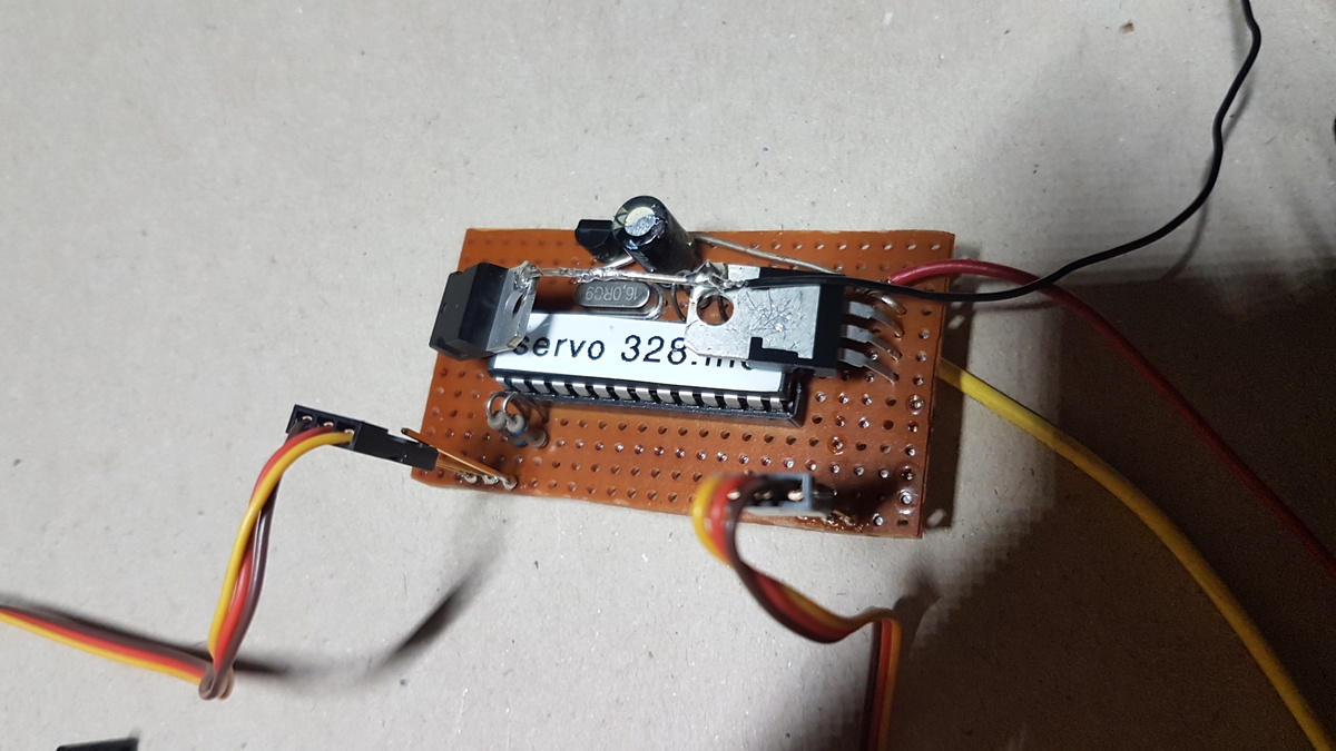

von Markus R. (markus_r131)
Hier die Bilder
Das dicke gelbe Kabel im Bild ist der Taster gegen Masse ich schalte zur
Probe immer beide Servos
von Stefan F. (Gast)
Die beiden Bauteile im TO220 Gehäuse, sind das Spannungsregler? Wenn ja,
welche? Wie sind diese mit Servo und µC verbunden? Zeige deinen
Schaltplan.
Das Ding im TO92 Gehäuse, was ist das?
Was hast du da als Stromversorgung? Ein Netzteil, ein Akku? Welche
Bauart, wie viel Strom liefert das und wie viel Spannung?
Hast du Fuses des Mikrocontroller für den Quarz richtig eingestellt,
oder läuft der eventuell noch mit seinem internen R/C Oszillator auf
halber Taktfrequenz? Ich sehe keine Kondensatoren (ca. 22pF) am Quarz.
Ich sehe keine Abblock-Kondensatoren (ca. 100nF) um die Spannungsregler
und am Mikrocontroller.
Noch was: Die GND Leitung über die Kühlkörper-Anschlüsse zuzuführen
erscheint mir fragwürdig. Das gehört an die mittleren Pins der
Die Servos sind von EMAX ES09MD 15 Euro/Stck. die Analogen sind SG90
Microservo von CF Sunbird (China) 10stck. 10 Euro. Die
Festspannungsregler sind L7805CV an einer 12V Gelbatterie. Unabhängig ob
ich mein Standalone Board nehme oder die Schaltung auf dem Arduino
Experimentierboard aufbaue sind immer die gleichen Symptome. am Oszi
gemessen sieht die PWM sauber aus.
Ohne Kühlkörper können die Spannungsregler maximal 1 Watt abführen. Das
wären 7V * 150mA - viel zu wenig für Servos. Da solltest du eher zehnmal
so viel einplanen, daher wohl eher auf einen Schaltregler umsatteln oder
direkt eine 6V Batterie verwenden und den Mikrocontroller mit 3,3V
Regler betreiben.
Du hast einige meiner Fragen/Anmerkungen noch offen gelassen. Bitte gehe
auch darauf ein, damit ich Dir weiter helfen kann.
Die von dir Beschriebenen C´s sind auf der Unterseite in SMD ausführung
Unterseite der Standaloneschaltung aber abgesehen davon funktioniert ja
nur der angefahrene Aktionsschritt nicht wenn man den Servo belastet
dann kommen ja erst die Fehler.
Wie kann ich das überprüfen ob die fuses stimmen mfg
Zeigst du absichtlich maximal 50% der Platine?
Was ist das für ein Bauteil im TO92 Gehäuse?
Hast du ein Oszilloskop, um die Versorgungsspannungen zu prüfen?
Hast du die GND-Verbindungen korrigiert?
Wenn du ernsthaft Hilfe suchst, musst du und mit möglichst viele Infos
versorgen und vor allem die Rückfragen beantworten und die Vermutungen
überprüfen.
Indem du eine LED blinken lässt. Wenn du 1s an und 1s aus programmierst,
muss sie dann in diesem Intervall blinken. Und nicht etwa halb so
schnell.
Also wie beschrieben 1s an 1s aus. das sollte funktionieren.
Die Masse ist jetzt direkt an dem GND Pin angeschlossen.
Das Bauteil im TO92 Gehäuse ist der 78L05 für den ATMEGA328U mit SMD
Kondensatoren 100nf

Wie dem auch sei, die Spannungsregler sind so oder so zu schwach
dimensioniert. Ich denke, du unterschätzt die Stromaufnahme von Motoren
beim Anlaufen. Jede normale R/C Anlage liefert mindestens 2A für den
Lenkservo (und kurzfristig deutlich mehr).
Wenn du die Spannung mit einem Oszilloskop überprüfen würdest, könntest
du da ganz schnell Klarheit schaffen. Falls du dir so ein Gerät nicht
leisten kannst, google mal nach DSO-138. Das ist eher ein Spielzeug,
aber für diese Aufgabe ausreichend und in jedem Fall besser als gar
keins.
Guten Morgen an alle,
heute morgen habe ich meinen obigen original Sketch nochmal hochgeladen,
und mir die Signalkurve nochmal am Oszi angesehen. Alles sah super aus
also beschloss ich anstelle des L7805 mein Labornetzteil anzuschliesen
und auf 5,5V 10A begrenzung eingestellt. Siehe da auf einmal waren ALLE!
Probleme weg!!! die Stromaufnahme liegt bei 100mA im leerlauf. Vorher am
L7805 lag diese auch bei 100mA wo kann der Fehler sich versteckt
haben??? Ich habe auch die Spannungskurve auf dem Oszi angesehen diese
schwangt mit dem L7805 um 0,5V bei belastung (Leerlauf). bringt es mir
was einen großen Cap hinter den L7805 zu schalten 4400µF? oder hat
jemand eine andere idee wie ich aus 12V eine passende
Versorgungsspannung erzeugen kann? Ich habe hier noch einen 3A
Schaltregler 10-30V Eingang ausgang 5V 3A. würde der Passen?? Oder
könnte ich zwei L7805 Parallel schalten?
Markus R. schrieb:
> wo kann der Fehler sich versteckt haben
> beim Anlaufen.
> bringt es mir was einen großen Cap hinter den L7805 zu schalten 4400µF?
Nein
> Regler betreiben.
Wer Ratschläge nicht nur lesen kann, sondern es tut, ist klar im
Vorteil.
Ja bei soviel Ratschlägen ist es schwer alle auf einmal zu probieren.
Ich habe zwei 78L05 parallel geschaltet und jetzt ist alles perfekt.
Vielen Dank nochmal an alle!
