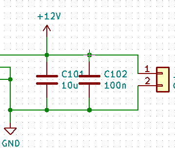

ich habe an meiner Fräse solche "Endschalter":
https://www.ebay.de/itm/induktiver-Naherungsschalter-LJ12A3-4-Z-BX-NPN-NO-Naherungssensor-5-40Volt/232628271042?hash=item3629b9b7c2:g:sY8AAOSweLBaWKuY&frcectupt=true
Nach ein paar Monaten hat 1 Sensor immer wieder fehlerhaft ausgelöst.
Teils nur alle paar Minuten und dann auch wieder mehrmals pro Sekunde.
An der angebauten LED war nichts zu erkennen. Bei vorhalten von Metall
löste er korrekt aus. Also ging ich von einer Störung auf der Leitung
aus obwohl vorher alles einwandfrei lief (System wurde nicht geändert).
Das Kabel anders verlegen etc. hat nichts gebracht. Nachdem mir nichts
mehr anderes einfiel, habe ich den Sensor gegen einen neuen ausgetauscht
und siehe da, keine Fehler mehr, alles läuft wieder einwandfrei. Der
Sensor war einfach nur defekt.
Jetzt stellt sich mir natürlich die Frage, wieso der Sensor nach ein
paar Monaten schon defekt war? Hab ich einfach nur ein Montagsmodell
erwischt? Die Sensoren werden direkt über einen 12V Trafo versorgt, nur
eine Diode + C hängen noch dazwischen.
mfg
hmmm von einer Deutschen Firma für 6 Euro ? Die kosten eigentlich das
doppelte oder 3 fache. Was erwartest Du ? Reklamieren und langfristig
was echtes einbauen.
"12 Volt" Trafo + "weicher Trafo" + Gleichrichtung + Elko =>
Betriebsspanung moeglicherweise ueber 20 Volt. Fuer welche Spannung sind
die Sensoren spezifiziert?

Netzteil:
https://www.automation24.de/schaltnetzteil-phoenix-2902998-uno-ps-1ac-12dc-30w
Schaltplan habe ich nochmal gecheckt und es hängen sogar nur 2 Cs hinter
dem Netzeil.
mfg
Hallo
"Die Sensoren werden direkt über einen 12V Trafo versorgt, nur
eine Diode + C hängen noch dazwischen."
In einen Fachforum solltest du dich schon bemühen die richtigen Begriffe
zu verwenden - hier ist ein Trafo eben ein Trafo und kein
(Schalt-)Netzteil, besonders deine weiterführende Infos tragen dazu bei
sich etwas ganz anderes darunter vorzustellen als was du eigentlich
meinst.
Aber ansonsten:
Ein paar Monate "Lebenszeit" ist wahrlich viel zu wenig - auch für eine
sicherlich nicht mit Industrieware vergleichbarer Qualität.
Das dort so viel Aufwand betrieben und auch später vom Kunden bezahlt
wird wird hängt an den ganz anderen Anforderungen.
Wie schon erwähnt wurde: Einwandfreie Erkennung bei teilweise sehr hohen
Geschwindigkeiten.
Dazu kommt noch Ausfall Sicherheit über Jahre unter meist "heftigen"
Bedingungen usw.
Das alles ist bei einer Hobbymaschine mit wenigen Betriebsstunden in
"gepflegter" Umgebung bei weiten nicht notwendig und auch ein
"Billigsensor" sollte dort schon einige Jahre halten.
Also wohl tatsächlich ein Montagsprodukt (schlechte Charge)erwischt.
