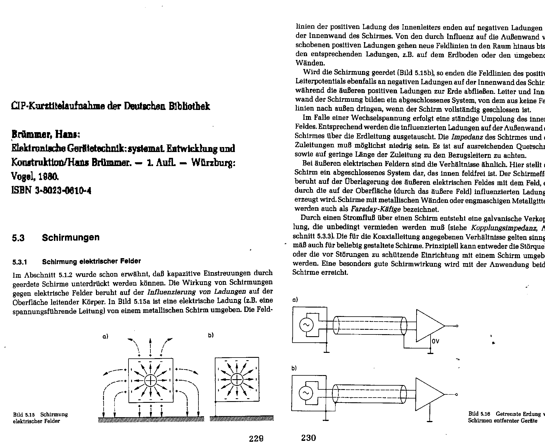

mit dem Schirm/Abschirmgeflecht wird die Abstrahlung einer HF vom
Innenleiter selbst unterdrückt.
Das ist die eine Hauptaufgabe einer Abschirmung.
Wo da noch Kontakt zu anderen leitfähigen Teilen besteht, betrifft das
diese Funktion im Wesentlichen nicht.
Aber es fließen dann auch über den Schirm Ströme, die bei der
Kontaktauflagefläche zwangsläufug entstehen können.
Die streuen dann wieder rein ins Kabel.
Das ist hier aber wohl so gedacht, dass der Motor die Störungen macht.
Da ist das vielleicht garnicht einmal so verkehrt, die Kabel so dicht
wie möglich an das Chassis zu legen, womit eine zusätzliche Abschirmung
erfolgt.
Nur, es muss sichergestellt sein, dass nicht der Strompfad des Motors
selbst über den Schirm läuft. Dann würde ja die HF-Störung über die
"Rückleitung" über den Schirm selbst abgestrahlt.
