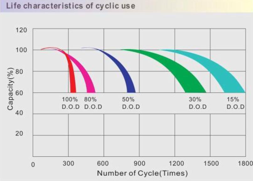

ich fahre einen Elektroscooter (Krankenfahrzeug) mit 24V=2x12V-Akkus.
Ich lese immer wieser, dass man die Akkus nicht zu weit entladen soll.
Meine Frage: Wie kann ich wissen, wann z.B. 30% der Ladung verbraucht
sind? Ich habe parallel zu den Akkus ein digitales Voltmeter
installiert. Wenn dieses z.B. 23,8Vwährend der Fahrt anzeigt, weiß ich
noch nicht, welcher Grad der Entladung bereits erreicht ist, zumal die
Spannung sofort wieder ansteigt, wenn ich das Fahrzeug abschalte.
Zusatzfrage: BIs auf welche Spannung(sanzeige) darf ich höchstens
fahren, ohne den Akkus zu schaden?
Wäre schön, wenn mir jemand schlüssige Antwort dazu geben könnte.
Einen schönen Feierabend wünscht Phillippus

Dazu kommt noch die Lebensdauer, das ist vermutlich auch das worauf Du
abzielst? Bei 100% Entladetiefe - also von Vollgeladen bis zur
Entladeschlußspannung - kann ein Akku eine bestimmte Anzahl Zyklen
(Entladen-Aufladen) absolvieren bis er einen festgelegten Teil seiner
Kapazität durch Alterung verliert. Typischerweise werden 80% der
Neu-Kapazität als Lebensdauerende angesehen.
Die meisten zyklenfesten Bleiakkus haben bei 100% Entladetiefe ~300
Zyklen Lebensdauer. Bei 50% Entladetiefe ~750 Zyklen, also etwas mehr
als die hälfte und bei 30% Entladetiefe ~1200 Zyklen. Siehe auch die
Grafik, die zeigt den Zusammenhang, ist aus einem Datenblatt für Winner
Proteus AGM Deep Cycle Batterien. Man wird also für die Schonung der
Akkus mit einer Verbesserung bezogen auf die Lebensdauerleistung
belohnt. Dafür darf man entweder weniger Energie pro Zyklus nutzen
(geringere Entladetiefe) oder man muss einen größeren und schwereren
Akku benutzen.
