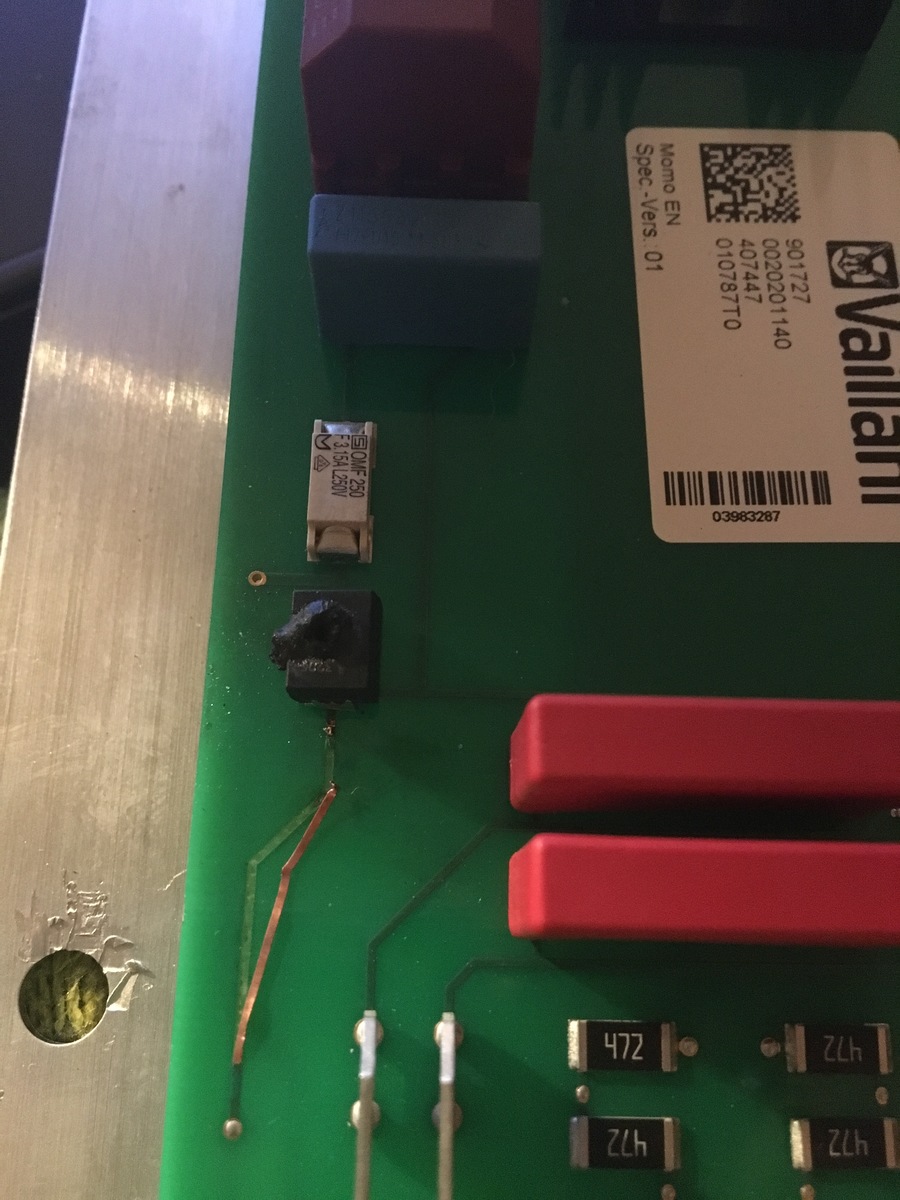

Mir ist heute Bei meinem BHKW von Vaillant ein elektronisches bauteil
auf einer platine verbrannt.
Grund dafür war eine überspannung im Stromnetz, verursacht durch einen
generator.
Also, ich versuche einmal ein Foto von dem teil einzustellen und
villeicht kann mir jemand sagen was es für ein teil ist/war und was es
macht.
evtl sogar wo ich ersatz bekomme.

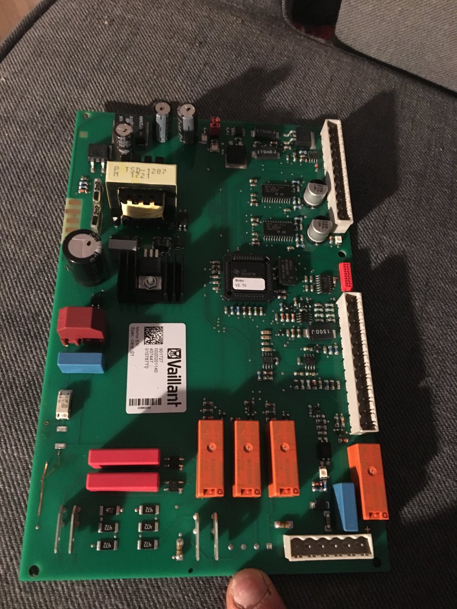

Die Platine nennt sich MOMO en von Vaillant und ist für die
Motorsteuerung des BHKWs zuständig.
Ich hoffe meine Frage ist nicht zu Exotisch.
Vielen Dank
von Teo D. (teoderix)
Könnte eine TSV-Diode gewesen sein, die ihren Job bis zum letzten
Pups, versucht hat zu erfüllen.
Wenn sonnst nicht kaputtgegangenen ist, tut das auch (erstmal) ohne.
Verbauen würde ich dann was ähnliche, da müssen die Werte nich so 100%
sein.

von Der Andere (Gast)
Zumindest die Leiterbahn ist auch kurz vor dem Exodus.
Rosalio O. schrieb:
> verursacht durch einen generator.
Es wäre hilfreich wenn du genau beschreibst was passiert ist. Auch wenn
es peinlich sein könnte.
Und ein scharfes bild senkrecht von oben von beiden Seiten der Platine
kann auch helfen.
Auf dem Bauteil ist seitlich keine Beschriftung zu sehen?

Eine beschriftung ist nur oben auf dem teil zu sehen, allerdings nur
noch der anfang bzw die obere zeile.
ich denke da stand 3225 aber genau kann ich es nicht sagen.
seitlich gibt es keine Beschriftung

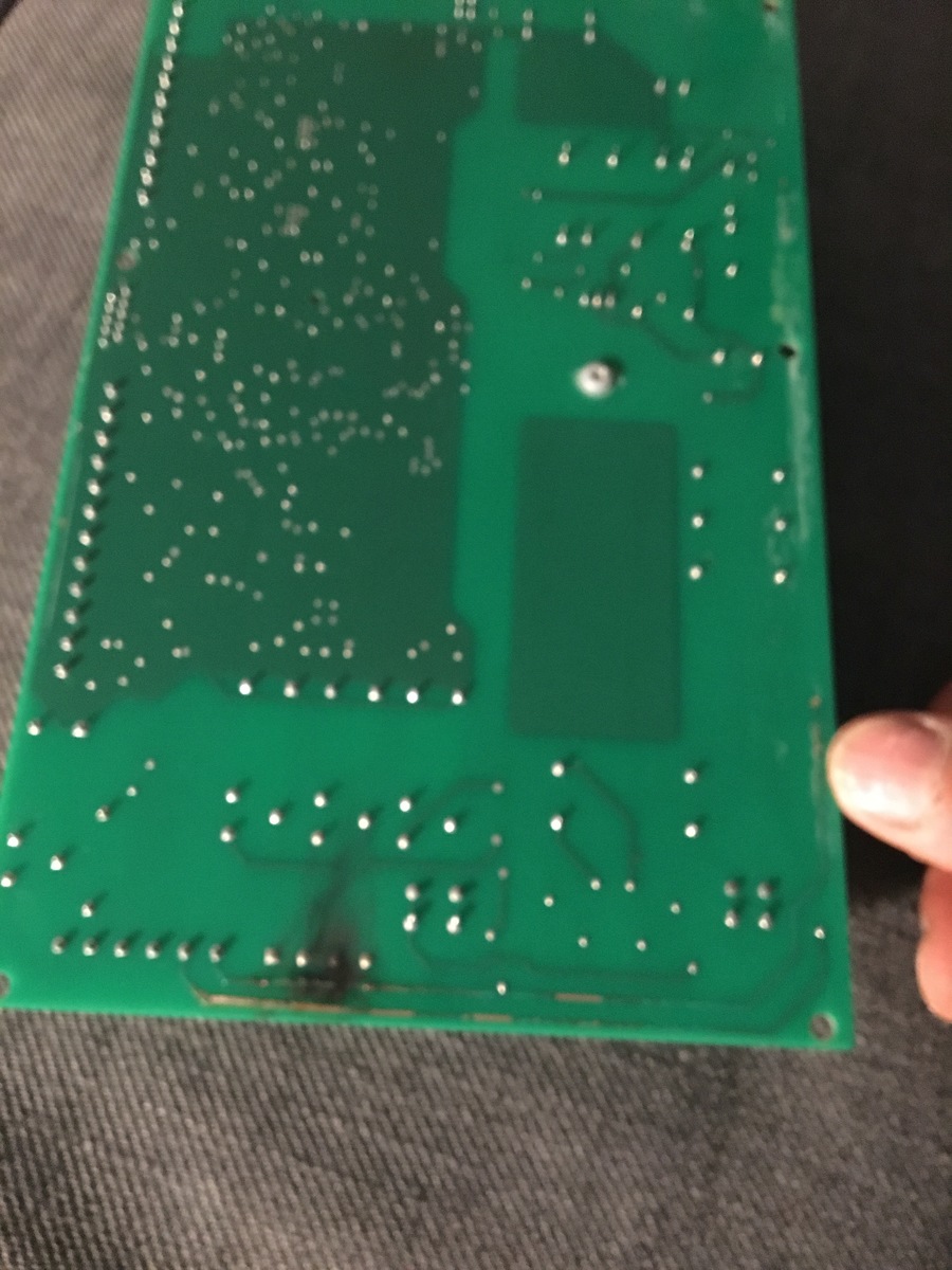

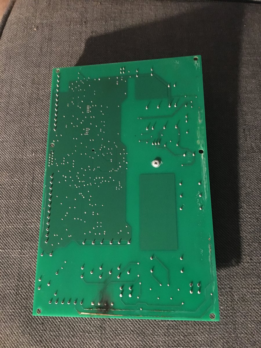

von Rosalio O. (vincent1988)
tatsächlich habe ich die platine nun von hinten freigelegt und es ist
eine weitere verbrante stelle zu sehen, an welcher aber kein bauteil
sitzt.
da wo mein finger ist ist jeweils die gleiche stelle auf der rückseite.
:D

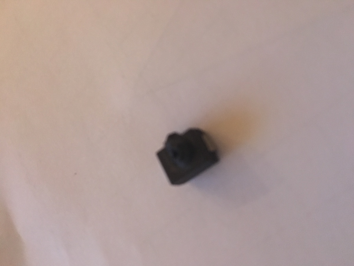

So,
Ich habe mal TSV Diode 3225 gegoogelt,
habe diese gefunden.
tatsächlich ist das dreieckige zeichen auf meiner verbrannten noch
deutlich zu erkennen.
kann man solche leiterbahnen reparieren?
Sorry!
Zu 90% ist das ein Totalschaden. Lass die Finger weg, mach nicht noch
mehr kaputt und las das Jemanden machen, der was davon versteht!

von hinz (Gast)
Das ist keine Diode sondern ein Varistor. Du kannst da auch eine
bedrahteten Varistor einlöten, er wird wohl für Netzspannung gedacht
sein, also 275VAC Nennspannung.
okay, allerdings habe ich genau das teil mit der aufschrift gefunden,
die ich^vermutet hatte. und es sieht auch tatsächlich genau so aus.
außerdem habe ich gelesen das sie zum schutz eingebaut werden und bei
überspannung eine thermische zerstörung stattfindet.
für mich, wenn auch laie, sprechen also alle inditien für die besagte
tsv Diode
von hinz (Gast)
3225 ist nur die Baugröße, da gibts viele Nennspannungen.
Ja, Varistoren dienen als Überspannungsschutz.
Und es ist immer noch keine Diode.
ja, danke. hatte die bezeichnung übersehen.
hatte es im netz unter diode gefunden. sorry.
die richtige nennspannung ist vermutlich nicht so einfach rauszufinden.
da ich im netz über die platine null info bekomme...

von hinz (Gast)
Du brauchst sie nur abzulesen, sie steht auf dem blauen
Funkentstörkondensator in der unmittelbaren Nähe des Varistors.
von abc.def (Gast)
Bei mir (ecopower 3.0) steht drauf
3225
K275 RJ  (R verkehrt herum geschrieben)
Strich
0835
Die Leiterbahnen gehen weiter zu einem Schaltregler mit TOP224
von abc.def (Gast)
Oben ist eine led die leuchtet, und eine ist aus. Daneben ein 7805
Was machst du denn so mit deinem Bhkw?
Ich habe direkt ans Netz angeschlossen un kann nicht an der Spannung
herumdrehen. Aber ich heize auch monovalent und 1 Wohnung vermietet, da
sind Experimente suboptimal.
von abc.def (Gast)
Ich würde am 7805 eingang ein labornetzgerät anschließen (löten damit es
sicher hält) und langsam von 5 bis 8 Volt hochdrehen. Ausgangsseitig
messen, max. 5v (5.2) . Könnte sein, das ding geht in diesem Zustand
wieder.
TOP224 mit tauschen! Weiße Sicherung.
Leiterbahnen flicken (lose fäden ab, mit Lappen abwischen, SchAltdraht
drüber löten)
Nur Netzspannung unten anschließen und einschalten. Wenn am 7805 die 5v
anstehen, dann nochmal aus, komplett anschließen und es sollte wieder
gehen.

von hinz (Gast)
Rosalio O. schrieb:
> die weiße sicherung scheint unverletzt, jedenfalls hat sie
> durchgang am
> multimeter...
Dann hast du wohl Glück gehabt und auch der Schaltregler danach ist
unverletzt.
Flick die Leiterbahnen, löte einen neuen VDR auf. Die bekommst du
übrigens am biligsten via Ebay, 5er Pack mit Porto für keine EUR 3,-.

> Naja, die Leiterbahnen als Sicherungen zu mißbrauchen finde ich schon
> einen Konstuktionsfehler.
ACK, die Sicherung sitzt am falschen Platz.
von Kurt A. (hobbyst)
Warum?
Welche Stecker sind für den Netzanschluss?
Die Sicherung schützt die Elektronik auf der Platine.
Die verbrannten Leiterbahnen könnten Ausgänge sein.
Zu dünn sind diese sowieso.
von abc.def (Gast)
wendelsberg schrieb:
> Lass Dir die Ersatzteilpreise sagen, dann laesst Du solche Experimente
> in Zukunft
Sicherung 0.10
Top224 2.00 Euro
Na und? Man kann nur lernen.
Der top ist ein sensibelchen. Besser mitbestellen, auch wenn vielleicht
nicht kaputt.
Monteur rufen kann jeder. Aber das war nicht die Frage.
von hinz (Gast)
Kurt A. schrieb:
> Warum?
Weil sie vor den Varistor gehört.
Man kann gut sehen was Sache ist, deine Annahmen sind falsch.
Keineswegs.
von abc.def (Gast)
Die gehen eindeutig zu einem schaltnetzteil mit 5v und max 10W.
Ausgelegt für 0.1A,
Leiterbahn richtig ausgelegt, weil keine
Lebensgefahr bei Abfackeln.
von wendelsberg (Gast)
Rosalio O. schrieb:
> Das BHKW Ist für den Inselberieb Konzipiert.
Dann braeuchtest Du keinen extra Generator.
wendelsberg
von abc.def (Gast)
Womit begründest du deine fachkenntnis? Haste auch so ein Maschinchen,
daß du den konkreten auslegungsfall kritisiert?
Ja, eS ist hier off-label. Aber nur so kann man neue Ideen realisieren.
