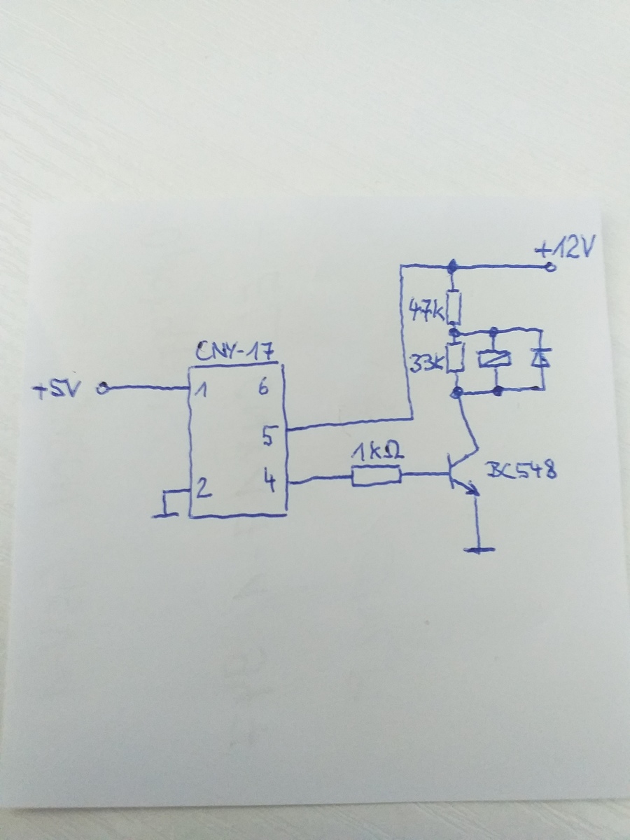

Hallo liebes Forum,
ich möchte ausgehend von einem Eingangssignal zu einem Optokoppler
(CNY-17) über einen Transistor ein Relais schalten (sofern ich für den
Optokoppler dieses überhaupt benötige?!)
Die Spannung des Eingangssignals beträgt 5V.
Ausgangsseitig des Optokopplers liegen zunächst 12 V an, die ich mit
einem Spannungsteiler im Collectorkreis auf 5 V "coil voltage" (Relais:
coil voltage 5 V, coil resistance 167 Ohm) für das Relais herunterteilen
möchte.
Als Schalttransistor möchte ich einen BC548 verwenden.
Im Anhang befindet sich meine handgezeichnete Schaltung.
Würde diese so funktionieren, mit den angegebenen Werten und der
Verdrahtung?
Leider habe ich mit Optokopplern noch nichts gebaut, weshalb ich frage.
Vielen Dank
Rudi.
#5799500
Nein, denn Deine Teilerwiderstände sind viel zu hochohmig. In Reihe zum
Eingang braucht es auch noch einen Widerstand, so 470 ... 2200 Ohm, ich
svhaue die Werte jetzt nicht nach. In Reihe zum Relais wäre z.B. 220 Ohm
ein sinnvoller Wert für 30 mA. Diode ist korrekt, der 33k ist vollkommen
überflüssig.

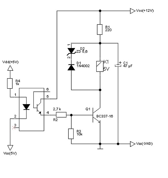

https://www.mikrocontroller.net/wikifiles/1/15/Relais_z-diode.png

#5799558
Da hinter den Pins 1+2 das OK eine LED steckt, mußt Du die auch
entsprechend so ansteuern. Es fehlt also ein Vorwiderstand, sonst ist
die interne LED und/oder die ansteuernde Schaltung gleich beim ersten
Versuch pfutsch.
Also vielleicht so 1-2k davor schalten.
>möchte.
Da dieser Spannungsteiler durch das Relais belastet wird, hast Du einen
belasteten Spannungsteiler, und da ist der Teilerfaktor leider nicht so,
wie es die einfacher Spannungsteilerformel glauben machen will. Du mußt
den Innenwiderstand des Relais mit einbeziehen, welcher bereits einen
der Teilerwiderstände darstellt. Im Grunde brauchste also eigentlich nur
einen 180Ohm oder 220Ohm (genauer muß es nicht sein) in Reihe zum Relais
- das war's (die Freilaufdiode gehört natürlich weiterhin mit rein).
Sinnvoller wäre es natürlich, gleich ein Relais für 12V zu nehmen ...
Ok.
#5799571
wenns knalliger schalten soll,
dann einen nicht zu großen Elko noch direkt hinter dem Relais zur
Stabilisierung rein.
Elko lädt sich über Rv auf fast UB auf und wird beim Einschalten über
Relaisspule entladen. Das zieht dann kräftig an, weil es eine höhere
Spannung bekommt.
Bei Dauerbetrieb fällt die Spannung wieder durch Rv auf einen für die
Relaisspule ungefährlichen Wert ab.

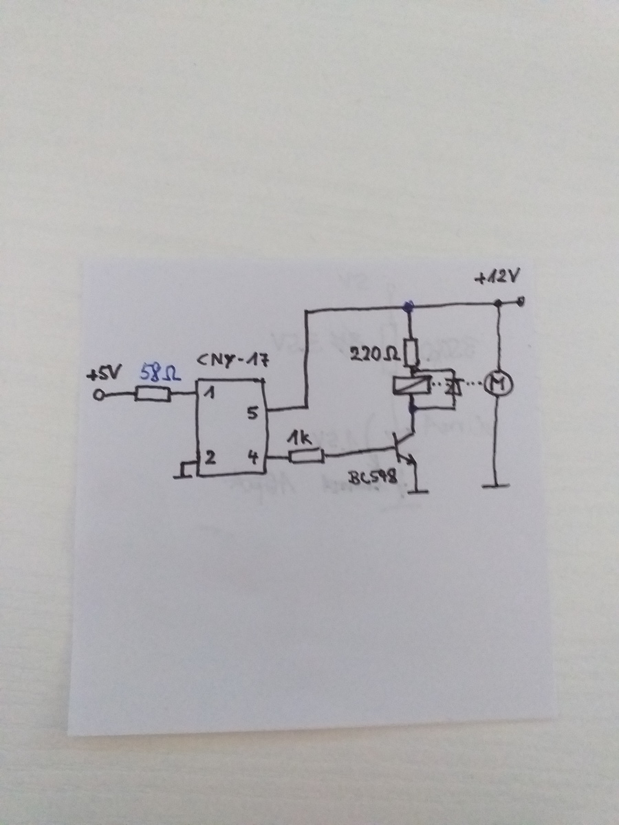

Also ich habe das Datenblatt des CNY17 nun so verstanden, dass an der
"eingebauten Leuchtdiode" (die den internen Transistor ansteuert) 1.5V
abfallen und die Diode max. 60 mA Strom zieht.
Mir kommen die 60 mA allerdings ziemlich "groß" vor, aber wird schon so
stimmen.
Somit errechnet sich der Eingangs-Vorwiderstand (bei einer
Eingangsspannung von 5V) aus R = U / I = 3.5V / 60mA = 58,3 Ohm.
Was ich im Datenblatt nicht herauslesen kann (aufgrund meines fehlenden
Fachwissens): Brauche ich für das besagte 5V Relais überhaupt einen
zusätzlichen Transistor oder würde der CNY17 auch ohne Transistor das
Relais ohne Abzurauchen schalten?
Im Anhang nochmals die "neue" Schaltung.
PS: Den Verbraucherkreis des Relais habe ich falsch gezeichnet, die
Punkte sollten an einen "Schalter" und nicht auf das Motor-Schaltsymbol
gehen.
Gibt es noch etwas zu beanstanden?

#5799606
Rudi schrieb:
> Es soll lediglich ein Pumpenmotor (12V)
Rudi schrieb:
> von einer CNC-Fräse (5V-Pin
welchen Strom kann dein 5V Pin liefern?
kann der nicht direkt dein 5V Relais schalten?
Warum willst du aus 12V 5V machen wenn du schon 5V hast?
Dein 5V Pin wird ja wohl eine 5V Versorgungsspannung haben, 5V fallen ja
nicht vom Himmel.
das ist der maximale mögliche Strom für die IR LED kurz vor dem
abrauchen, die zieht den Strom nur den man ihr REINPRÜGELT.
Karl B. schrieb:
> P.S.:
> IF für LED wird bei Testconditions mit 10 mA angegeben, nicht 60 mA

Gast #5799658
> stimmen.
Gewöhnlich lässt man durch so eine Diode nur so viel Strom fließen, wie
es für ein zukunftsicheres Schalten der nachfolgenden Schaltung
erforderlich ist, nicht so viel, wie maximal zulässig ist. Dazu brauchst
du nur des CTR anzugucken.
Je mehr Strom durch den Optokoppler fließt, umso schneller altert er,
i.e. um so kürzer wird die Lebensdauer.
